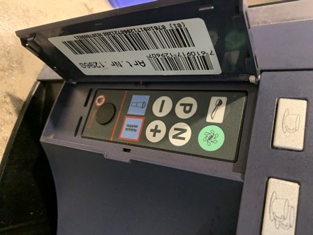

      Guten Tag Forum Freunde,
      ich benutze die Jura Impressa S70 schon seit geraumer Zeit und mich nervt ständig, dass die Klappe/Blende der Menüabdeckung ständig heraus fällt.
      Ich habe jetzt eine Blende bei Fa. Franke in Blau (seten) gesehen, aber wie wird sie befestigt?
      Bei der alten Klappe sieht es aus, als ob die "Halterung" in der Blende oder Frontklappe abgebrochen ist? Es sieht aus als ob da eventuell zwei Löche sind, die aber dicht sind?
      Es müßten zwei Mini-Kunstoff-Pins sein. Die Frage wo befinden die sich normalerweise? Sonst benötige ich womöglich die ganze Front in blau?
      Vielen Dank Achim

    • hallo Black Sheep,
      das habe ich mir schon so gedacht, als ich heute Morgen die Blende (in blau) gefunden habe. Wie auf meinem Foto oben zu sehen ist stecken die Rest der Nippel dann wohl in den Löchern der großen Frontklappe. Entweder muss ich sie mit einem "Feinbohrer heraus bekommen oder eine neue Frontklappe in blau besorgen? Ich habe auch daran gedacht, mit Sekundenkleber winzige Punkte an den "Rest-Nippel" mit einem Streichholz anzubringen und dann kann man sie viellecht heraus ziehen? Gibt es noch andere Ideen?
      Aber vielen Dank, jetzt habe ich die Nippel auch besser gesehen.
      Schöne Grüße
      Achim

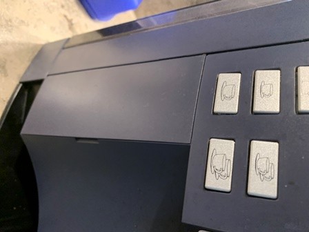

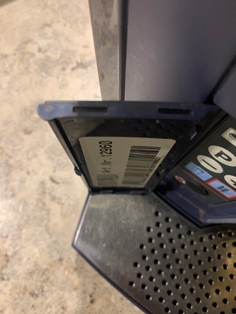

      hallo,
      ich habe einen kleinen Hammer und Nagel benutzt und schon fiel unten der Stiftrest heraus und oben war offen. Dann habe ich aus der Blende die Reste ausgebohrt und die Stifte durch Wattestäbchen ersetzt und eingeklebt. Die lasse ich aber bis morgen erst mal liegen. Mal sehen ob es damit geht? Was Anderes fiel mir nicht ein? Danke für den Tip und ich bin froh, dass es so gut funktioniert haT?
      Schöne Grüße Achim

    • Wie gesagt, "was hinbasteln". Ich hätte wohl kleine Kunstsoffstäbchen
      nach dem Aufbohren eingeklebt - aber sollte so auch gehen wenn das
      Wattestäbchen nicht zu dick ist.
    • hallo,
      das sind Wattestäbchen aus Kunststoff. Neuerdings sind die Stäbe aus irgendeiner Pappe und knicken leicht weg.
      Ich hatte sie gestern Abend schon eingeklebt und heute eingesetzt. War etwas fummelig, aber funktioniert.
      Vielen Dank für Eure Hilfe.
      Achim
