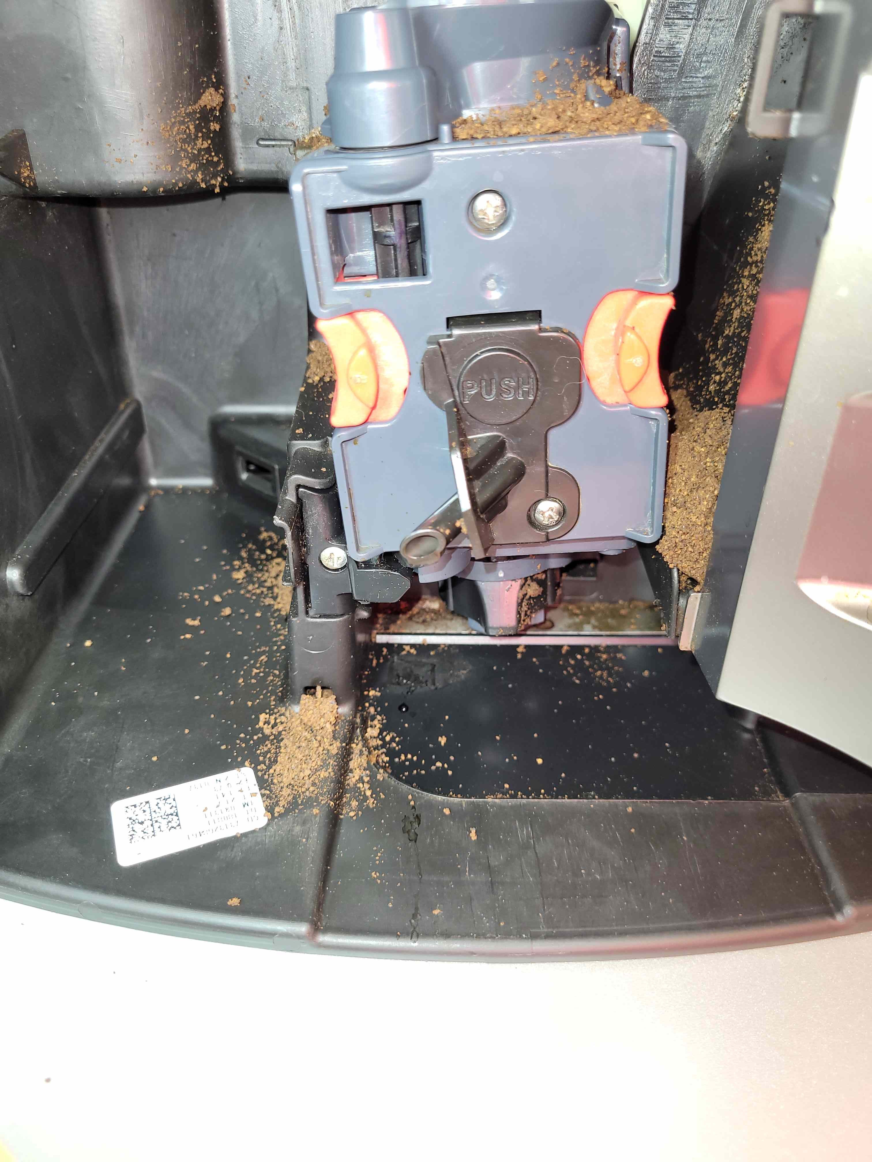

      Hersteller: DeLonghi | Typ-/Modell: ESAM 6600 - PrimaDonna | ca. Baujahr: 2018
      Bitte um Hilfe.
      Habe die Primadonna vor ein paar Monaten komplett auseindergenommen Teile gewechselt und dann alles sauber zusammengebaut.
      Lief einwandfrei bis vor zwei Wochen, Maschine wurde immer gereingt und entkalkt.
      Jetzt passiert es, das ab und zu -kann keinen Grund dafür entdecken-das nachdem der Kaffee fertig ist,
      in der Maschine loser Kaffee-nicht gebraut-herumliegt. Siehe Fotos.
      Das kann im schlimmsten Fall schon nach ein paar wenigen Kaffee wieder passieren oder auch erst nach 30 oder 40 Kaffee der Fall sein.
      Wie kommt eigentlich der Kaffee dorthin wo er liegt , und wie beseitige ich den Fehler?
      Bitte um Hilfe, Tipps.
      Danke
      Robert

    • Türschalter überbrücken, dann kannst du mal mit offener Tür einen Kaffee beziehen und schauen was verkehrt läuft
