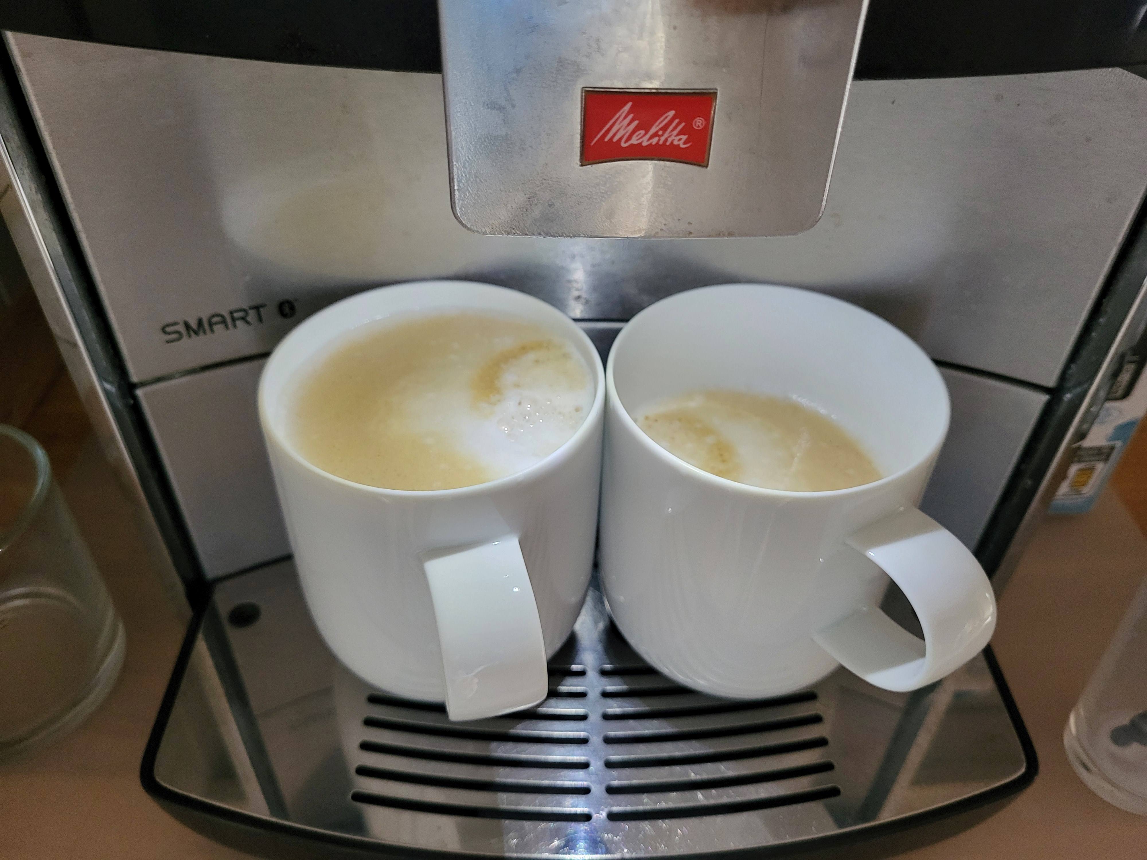

      Meine Maschine ist jetzt 2 1/2 Jahre alt und war wegen des gleichen Fehlers bereits einmal zur Reparatur. Der Kaffeeauslauf aus den beiden Düsen ist stark unterschiedlich und hat sich in den letzten Wochen noch einmal verstärkt (s. Bild). Der Bezug von 2 Tassen Kaffee gleichzeitig ist praktisch nicht möglich. Auch eine 3mal nacheinander ausgeführte Reinigung und Entkalkung brachte überhaupt keine Verbesserung.
      Ich vermute eine Verstopfung durch Kaffeemehl, möchte aber die aufwendige Reparatur wie sie im Video komtra.de/forum/index.php/Thre…g-Kaffeeauslauf-tauschen/
      gezeigt wird vermeiden. Daher meine Frage: Kennt jemand eine andere Möglichkeit für eine gründliche Reinigung?

    • Nein, es gibt keine leichtere Möglichkeit als im Video gezeigt.
      Wenn Du nach dem Tausch gegen einen neuen Auslauf dann
      alle 3-5 Tage das Reinigungsprogramm mit einer passenden
      Reinigungstablette durchführst, wird das nicht mehr so schnell
      vorkommen…

    • Was Reparaturfreundlichkeit angeht ist die Melitta CI
      nach wie vor das Beste was es gibt - zumindest bei
      vergleichbarer Getränkeauswahl.
      Und ja, das kann sein. man kann ja das Gerät regelmäßig
      zu Melitta zur Wartung geben ;)
      Wenn nicht, muss man halt selber ran und das ist hier
      eher „unerfreulich“.
