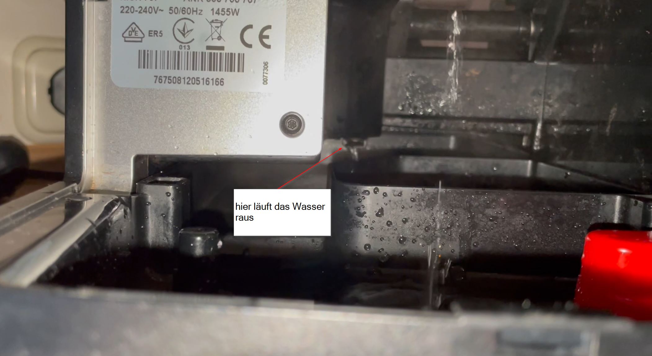

      Es kommt nur ganz ganz wenig Kaffee in die Tasse, auch bei der Ausgabe von heißem Wasser läuft nahezu alles in die Schale.
      Milch wird auch keine ausgegeben, nur leichte Spritzer. Der beschriebene Fehler hatte sich zunehmend verstärkt, wie ich empfinde.

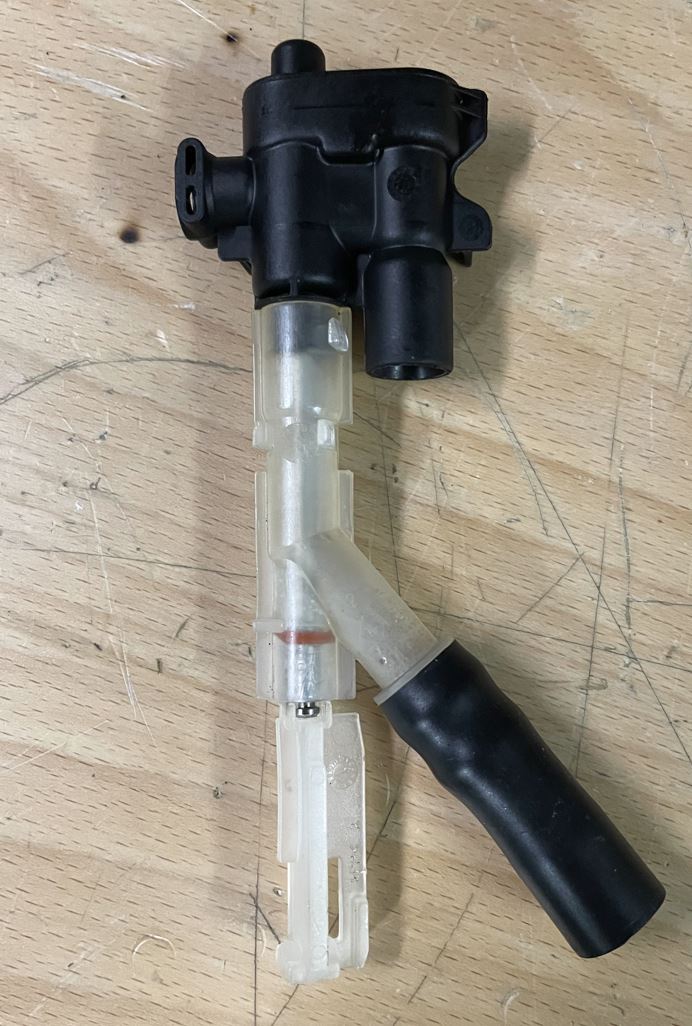

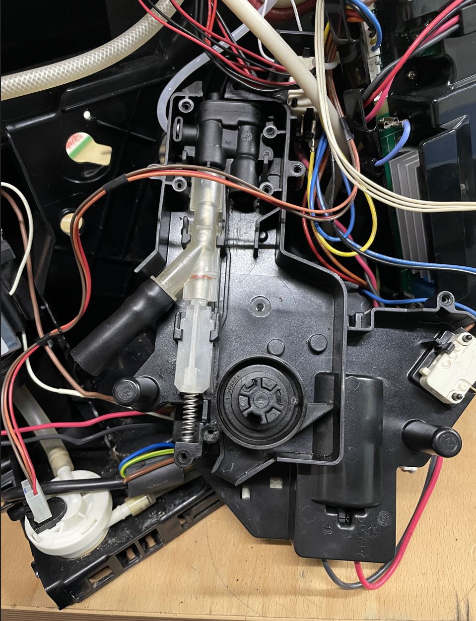

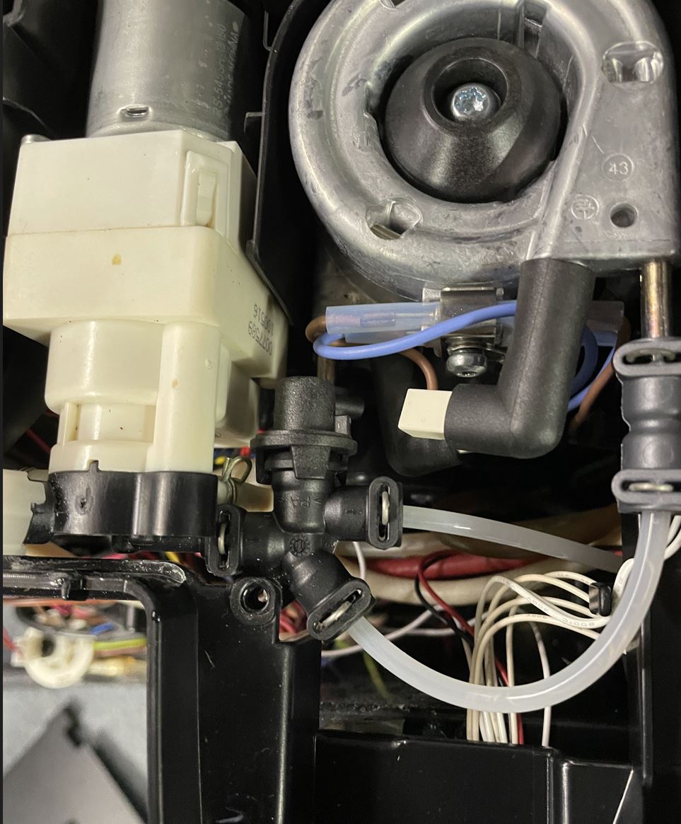

      Ich habe mir schon einige Beiträge durchgelesen, Videos angesehen und auch die Maschine auseinandergebaut.
      Dabei habe ich die Brüheinheit gereinigt und geprüft als auch das Drainageventil und das Kermaikventil, konnte jedoch keinen Fehler feststellen.
      Habt Ihr noch eine Idee was das Problem sein könnte? Eigentlich deutet ja alles auf das Drainageventil laut den Beiträgen hin, aber hier sieht meiner Meinung nach alles gut aus.

      Was das Spülen und den Kaffeebezug angeht hat entweder der Kopf vom Drainageventil oder der Andockwinkel von der Brüheinheit einen Haarriss - die kann man nicht sehen, da diese sich erst unter Druck öffnen - am besten beides ersetzen, dann sollte es wieder gehen.
      Was Heißwasser/Dampf angeht liegt ein anderer Fehler zurgrunde auch wenn das Wasser an einem ähnlichen Punkt austritt. Hier ist das Auslaufventil defekt und schließt nicht richtig.
    • Es kann natürlich sein, dass am KV ein Defekt vorliegt.
      Normalerweise kommt dann aber immer alles Wasser
      auch für Kaffeekochen z.B. aus den Milchschaumdüsen.
      Da hier es beim Spülen zumindest etwas tröpfelt wäre es
      dann zumindest nicht "komplett" defekt nur "angeschlagen.
      Das Keramikventil gibt es schon immer (und gabe es auch
      noch nie anders) komplett:
      komtra.de/nivona-ersatzteile/n…-kaffeevollautomaten.html
