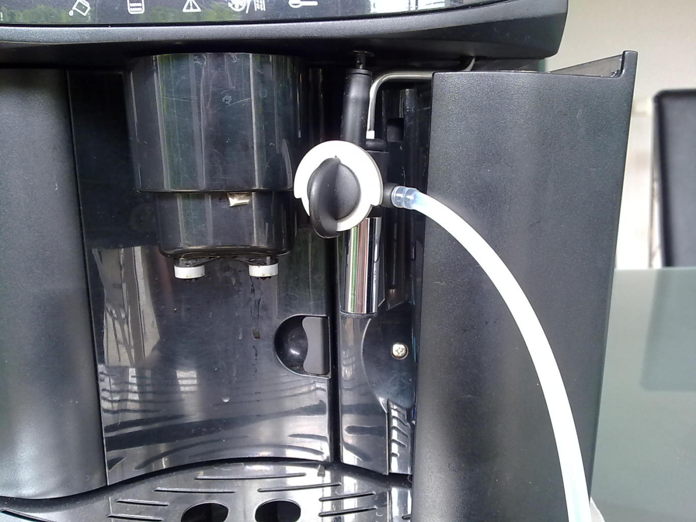

      Ich hab den Nespresso-PAC jetzt mal an einer Delonghi getestet: Schaumproduktion genial, allerdings muß man ihn immer abnehmen, um den Wassertank zu füllen. Das ist natürlich ein großes Manko. Und er war am Connector nicht dicht. Ich hätte jetzt probiert, ihn mit ein bisschen Teflonband abzudichten. Oder gibt es noch eine andere Möglichkeit?

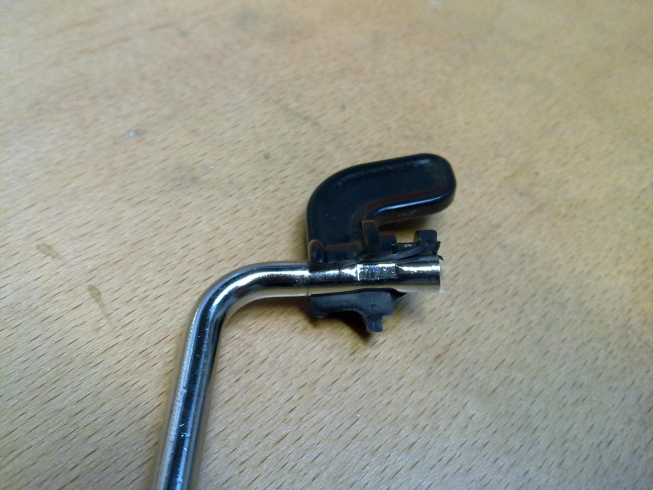

      Ich bin jetzt einen anderen Weg gegangen. Ich habe das Rohr nicht abgesägt. Da das Kunststoff fest auf dem Rohr aufgepresst ist, habe ich das Kunststoff mittels Schraubstock zerstört. Wie auf dem 1. Blid zu sehen ist, macht die Einkerbung auf dem Rohr das eigentliche Problem. Schneide ich das Rohr oberhalb der Kerbung ab, ist der PAC sehr wahrscheinlich immer noch zu hoch. Deswegen habe ich das Rohr mal so gelassen und habe, wie auf dem 2.Bild zu sehen, ein (eigentlich zu kurzes) Gewinde geschnitten. Dadurch würde der PAC am Anschluss undicht sein, den ich aber mittels 2 Lagen Teflonband dicht bekommen habe.

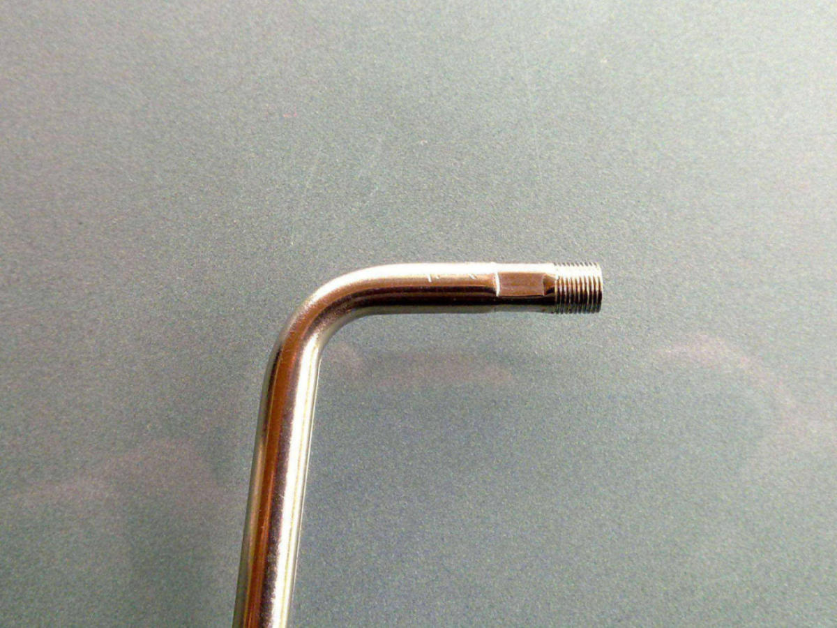

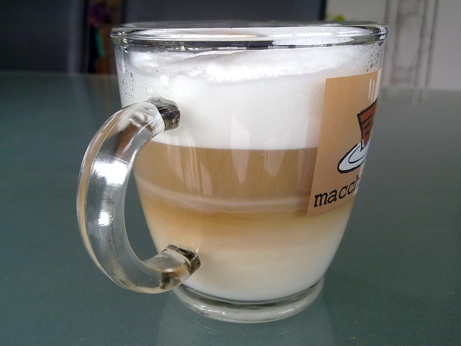

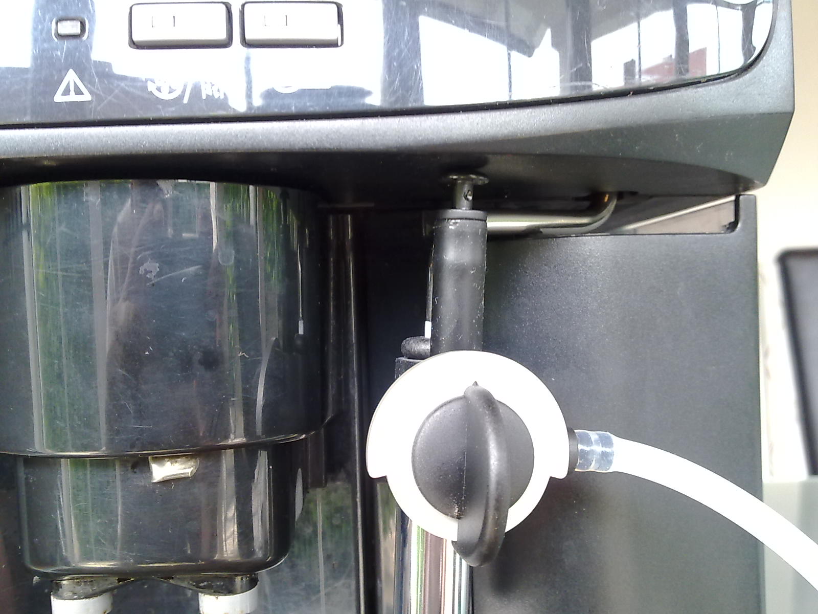

      Wie im Bild 3 zu sehen ist, hätte das Dampfrohr keinen mm kürzer sein dürfen. Es geht alles haarscharf zu und wie im Bild 4 zu sehen ist, muß man den Wassertank beim rausziehen sogar ein bisschen zur Seite kippen. Allerdings ist das alles m.M. nach noch akzeptabel, wenn man das Ergebniss im 5. Bild sieht. Man muß bedenken, die Maschine ist eine nach Entkalkung schreiende ESAM2600 (ohne zusätzliche Dampfheizung) und ich habe den Regler einfach auf Cappu gedreht, ohne zu experimentieren.
      Die Höhe vom Tassengitter zum PAC beträgt ca. 9cm. Wenn man das Glas neben der Maschine hinstellt, hat man ca. 14cm Freiheit.
