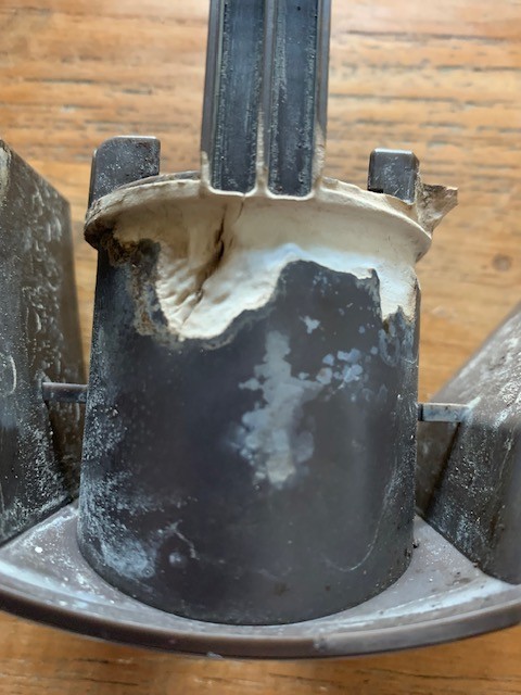

      Hallo Zusammen,
      ich habe unsere 18 Jahre alte F50 (ca. 33000 Bezüge) zerlegt und wollte dabei die Brühgruppendichtungen wechseln. Dabei ist mir der Brühgruppenzyinder aufgefallen, der von aussen "angefressen" aussieht (siehe Bild - vor Reinigung).
      Könnt Ihr mir sagen, ob das bei dem Alter ein bekanntes Phänomen ist und an was das liegen könnte?
      Besten Dank im Voraus
      Robert

    • Das Ding ist Schrott. Die Brüheinheit brauchst
      Du nicht mehr revidieren. Am besten komplett
      ersetzen.
      Passiert gerne wenn das Auslaufventil nicht mehr
      richtig schließt und so immer wieder Entkalker
      durch das Steigröhrchen das Draingeventils
      hochspritzt.
    • Hallo Black Sheep,
      guter Tipp; war mir ein echtes Rätsel, was da von Aussen auf den Zylinder eingewirkt hat.
      Tatsächlich hatte der senkrechte Stutzen am Drainageventil eine Macke an seinem oberen Rand: ca. ein Viertel des Rands und ein Teil des dazugehörigen O-Rings waren weggebröselt.
      Der Rest der Brühgruppe sieht eigentlich noch gut aus. Ich probier´s jetzt mal mit einem gebrauchten Zylinder aus der Bucht. Die Auslaufventilinnereien mach ich auch neu.
      Wenn das nichts wird, muss ich mal sehen, ob´s eine Neue gibt oder ich nochmal in das Schätzchen investiere. Nach beinahe 20 Jahren und >30000 Bezügen wird es vielleicht Zeit.

    • Für mich lohnt sich eine Reparatur einer F5
      solange die Elektronik nichts hat oder erhebliche
      Gehäuseschäden vorliegen immer…
      Einen anderen Brühzylinder kann man auch machen
      wenn der schwarze Grundrahmen der BG unten
      in der Nähe der Aufnahme für die Bewegungswelle
      nicht auch zusammengefressen ist…

      Gebrauchtzylinder, neue Dichtungen, neue Auslausventilinnereien und neues Drainageventil sind drin und die Kiste schnurrt wieder wie neu. Danke für Eure Tipps. Einzig der Dreh/Drückschalter springt beim Verstellen seit längerer Zeit. Gibt es da Abhilfe?
      Als Entkalker habe ich immer die Original-Jura-Tabletten genommen.
