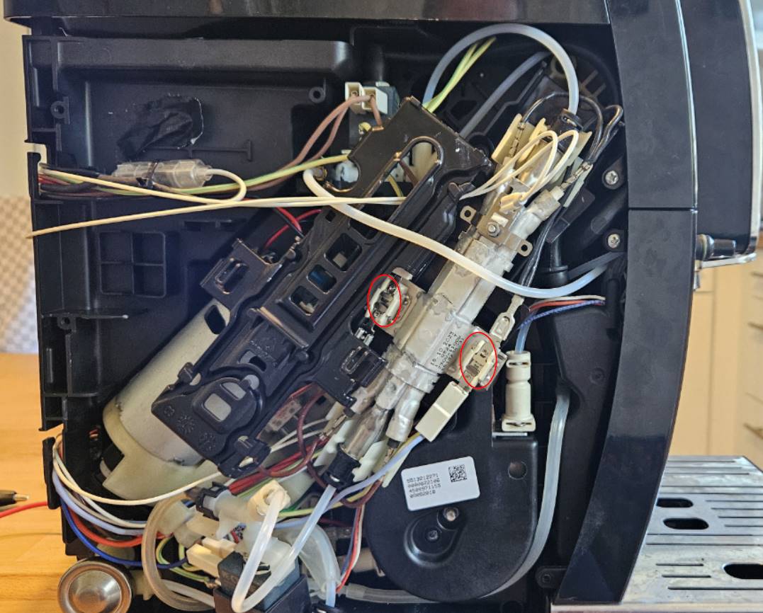

    • Hallo Harald,
      Danke für die schnelle Antwort. Ich habe dazu zwei Bilder angehängt. Kannst Du mir bitte zeigen Wo die Thermosicherung der Dampfheizung ist und wie ich die Messen soll. Vielen Dank!
      Erik
        122,29 kB, 1.015×895, 82 mal angesehen
        147,38 kB, 1.437×847, 85 mal angesehen

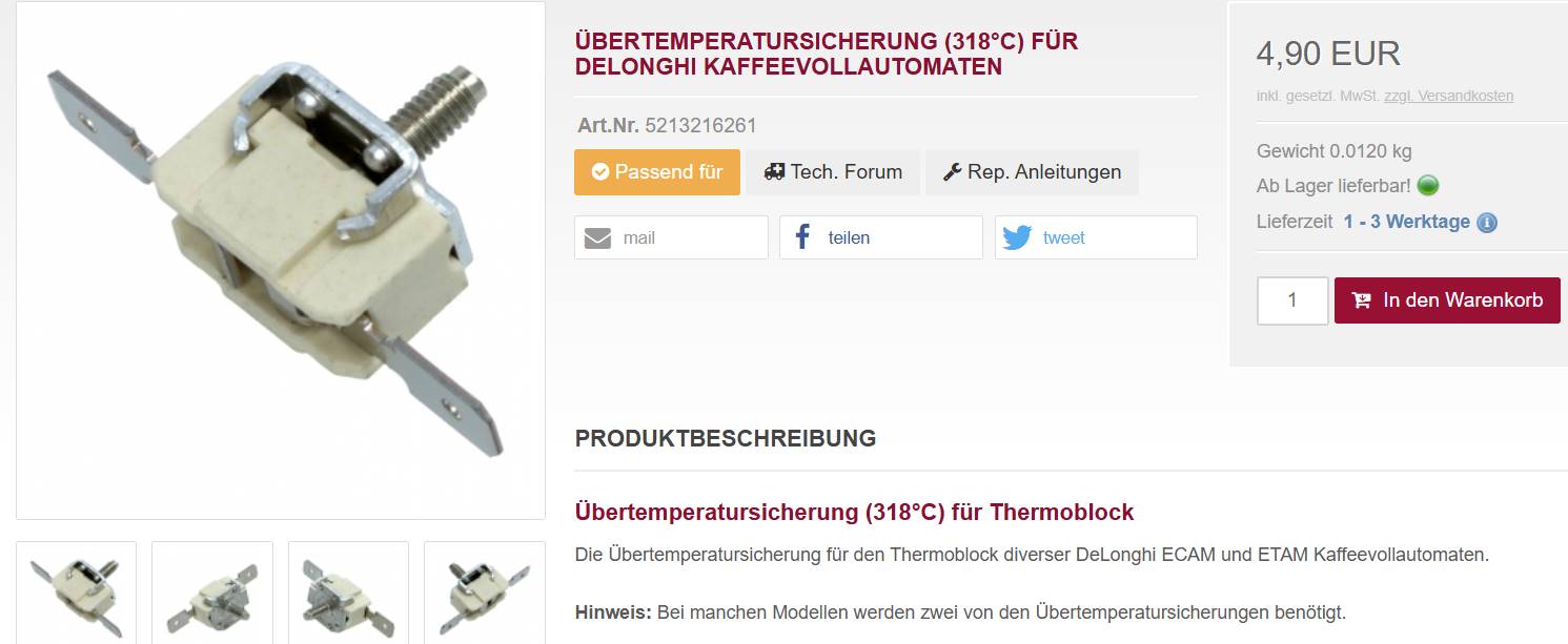

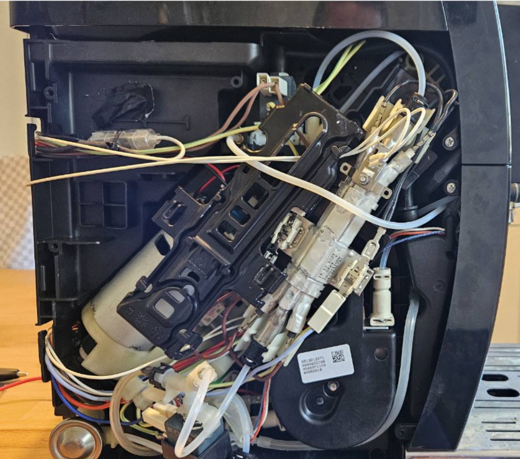

    • Hallo Nochmal,
      ich habe dazu etwas im Internet gefunden und habe jetzt den Wiederstand an diesen Thermostaten gemessen --> kein Durchgang. D.h. die sind wohl beide Defekt. Mein Problem: Bei den Ersatzteilen für die ECAM 355.55.B ist kein Thermostat für die Dampfheizung aufgelistet, sondern nur für den Thermoblock (318°; siehe Bild). Ist das die Richtige; sind hier 2x 318° verbaut? Danke
        125,85 kB, 1.077×866, 99 mal angesehen
      • 2024-08-10 11_28_37-DeLonghi Ersatzteile ECAM_ETAM_ Übertemperatursicherung (318°C) für Kaffeevollau.jpg
        77,15 kB, 1.491×613, 127 mal angesehen
    • Danke für die schnelle Hilfe! Also, es sind 2x 318° Thermostate verbaut! Blöd, das es in der Ersatzteilliste falsch Bezeichnet ist Thermoblock statt Dampfheizung... Zudem könnte man es auch unter Sicherungen einordnen. Dann wäre es viel einfacher gewesen.
