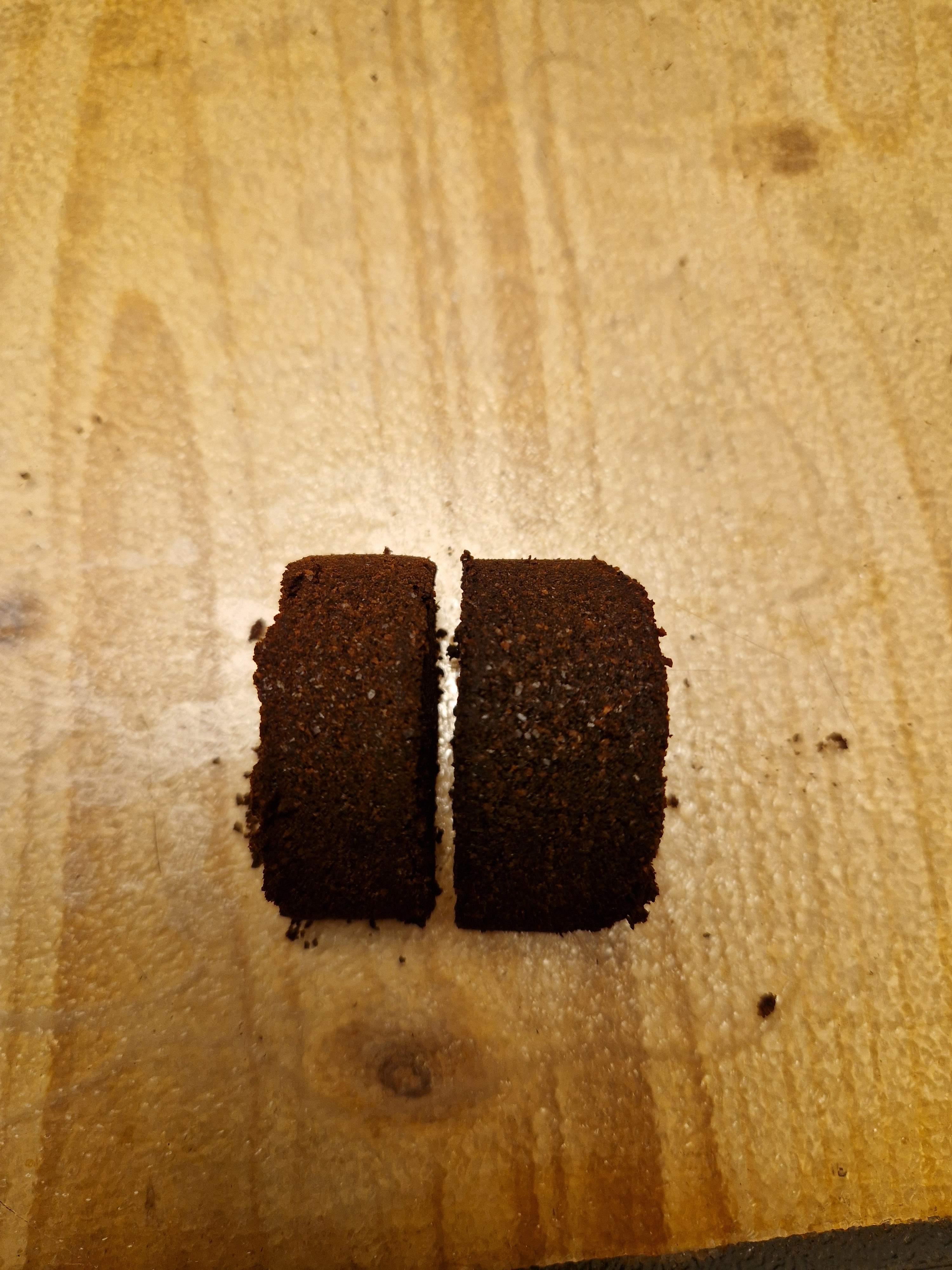

      habe gestern den Antrieb nachgearbeitet und gefettet, sodass er nun wieder leichtgängig läuft.

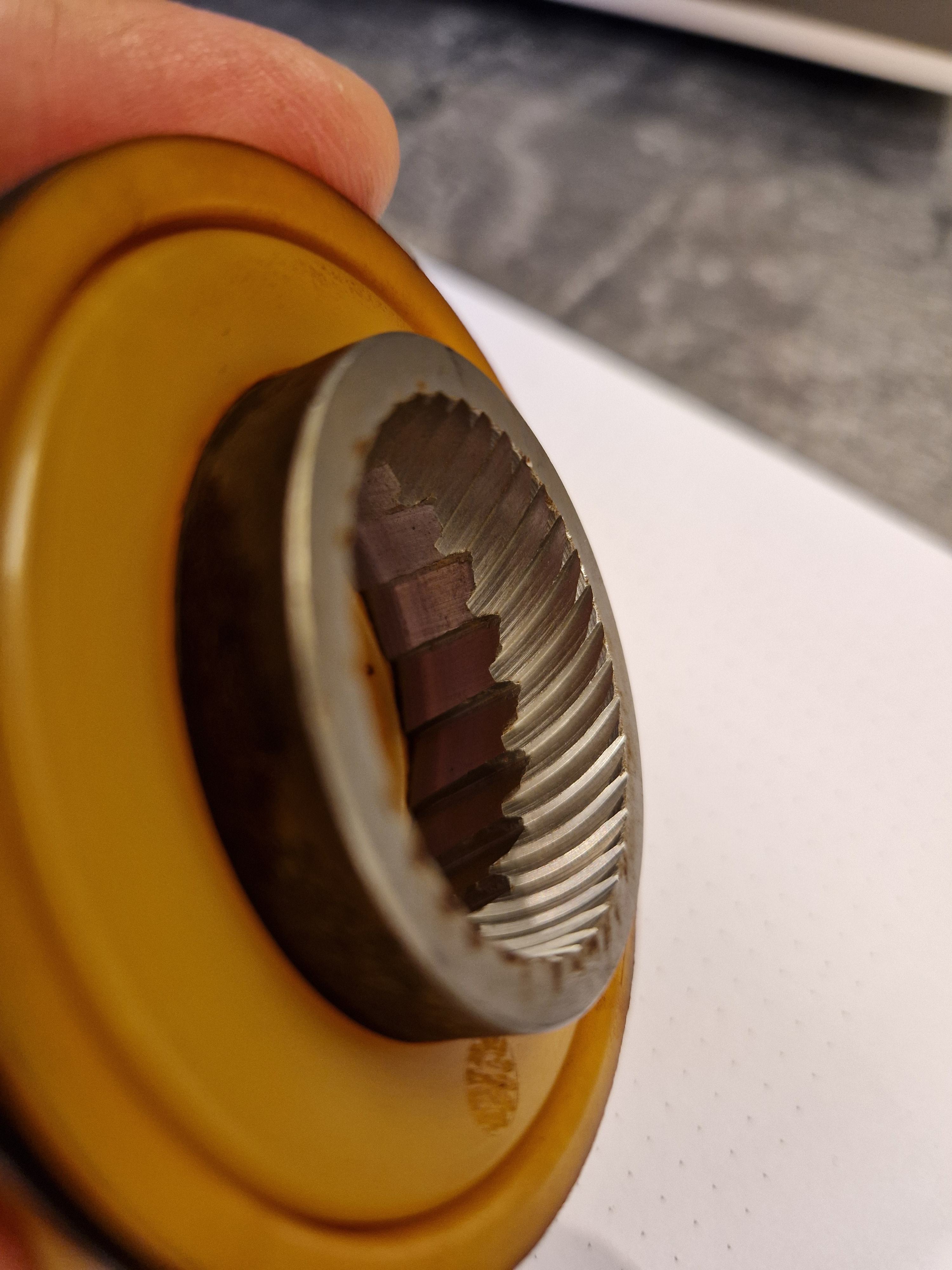

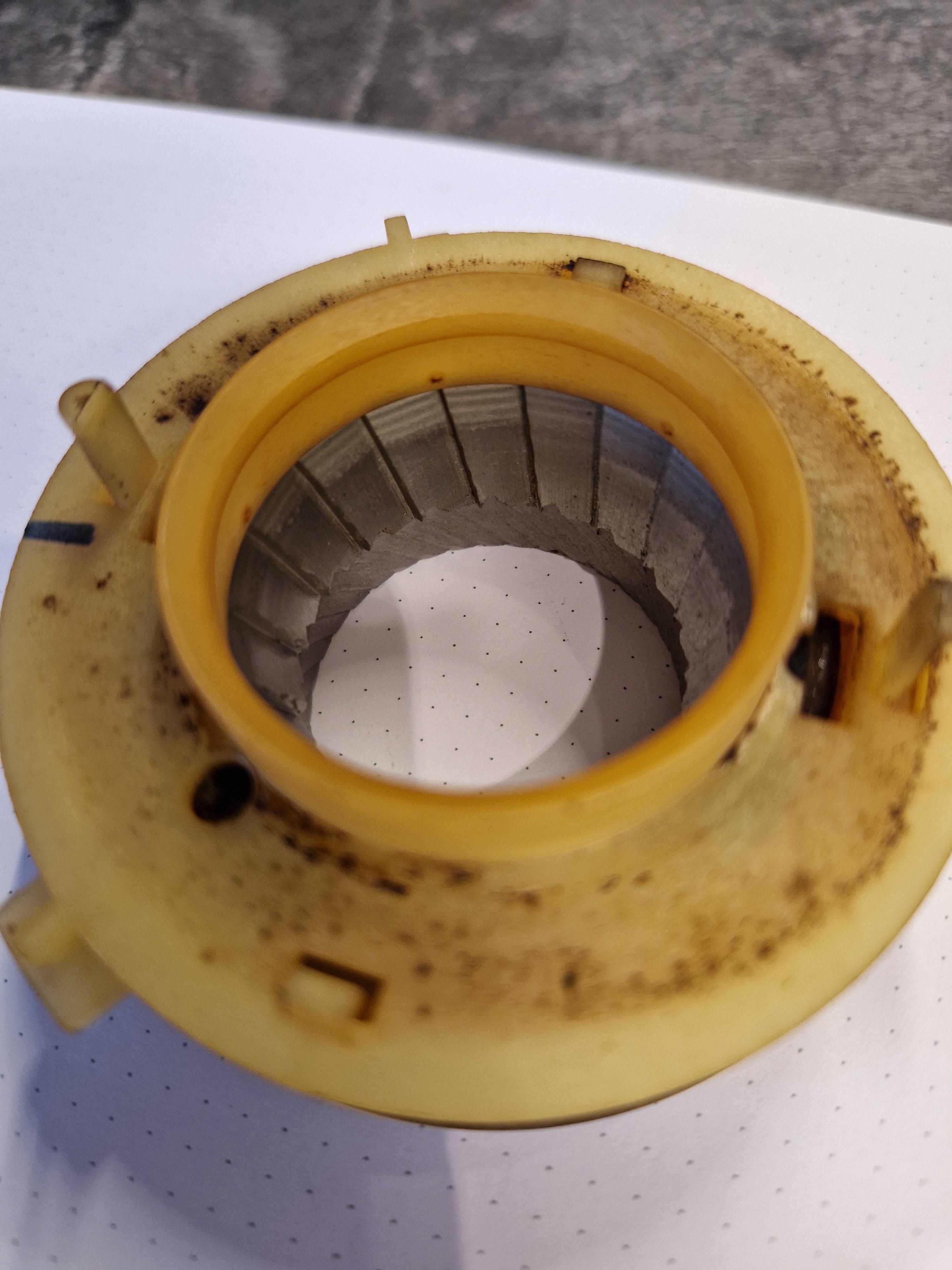

      Der Auswurf beim 3 Bohnen Aroma wird nun deutlich fester gepresst, lag dann wohl nicht an der Mahlmenge, sondern eher an der Anpresskraft bei höherer Mahlmenge. Am Bild unten einmal mit 2 Bohnen und einmal mit 3 Bohnen. Den Mahlring habe ich Fotografiert, Produktionsjahr 2017. Würde somit in etwas mit der Maschine zusammen passen. Mich wundert es nur, dass das Mahlergebniss nach über 16000 Bezüge auf der Maschine noch so ordentlich aussieht. Danke für eure Unterstützung!
      Sollte man den Mahlring mal tauschen wollen, welchen sollte ich dann nehmen?
      Hier im Shop wird ein Rep. Set V5 bzw. ein Mahlring V3 angeboten?!
