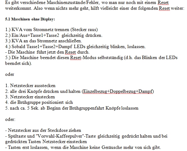

Ich habe den kompletten Brühgruppenantrieb und die Brühgruppe ausgewechselt. Alle, die mir bekannten Resett helfen auch nicht.
