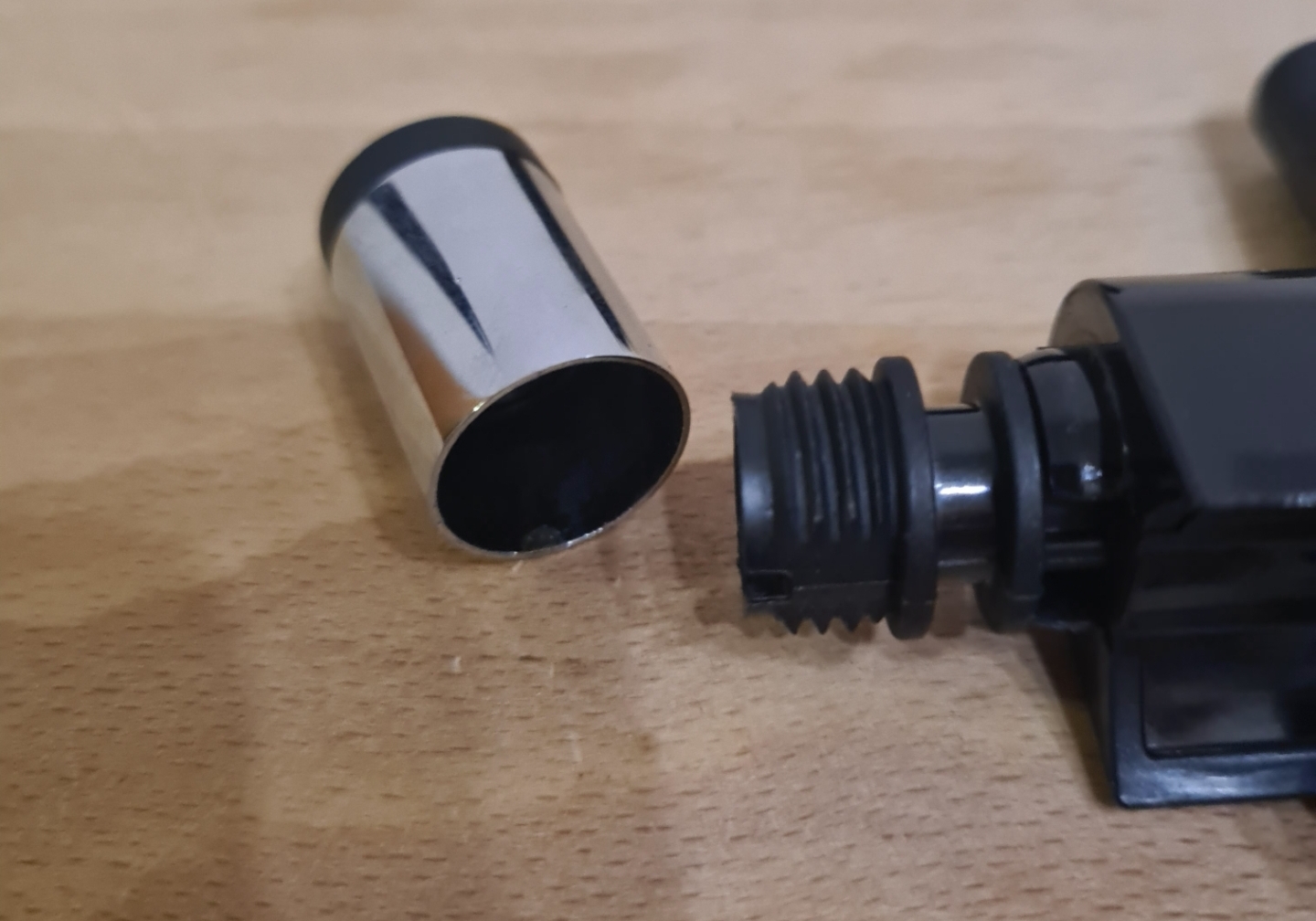

    • Hier ein Foto von den Teilen vor der Reinigung.
      Ein Bild von der Dichtung habe ich nicht.
      Kann es sein, dass die Dichtung in der Hülse vom Kaffeeauslauf war? Könnte mit ca. 9mm Durchmesser hinkommen.
      Welche Dichtung im Shop wäre denn die richtige?

    • Auf dem rechten Bild gehört auf das schwarze
      Teil über dem Gewinde eine Sichtung mit der
      Bestellnummer 64390. 6.0 x 1.5 Silikon
      Hier im Shop finde ich sie nicht, aber bei
      Elektro Franck Berlin.
