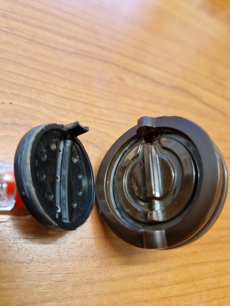

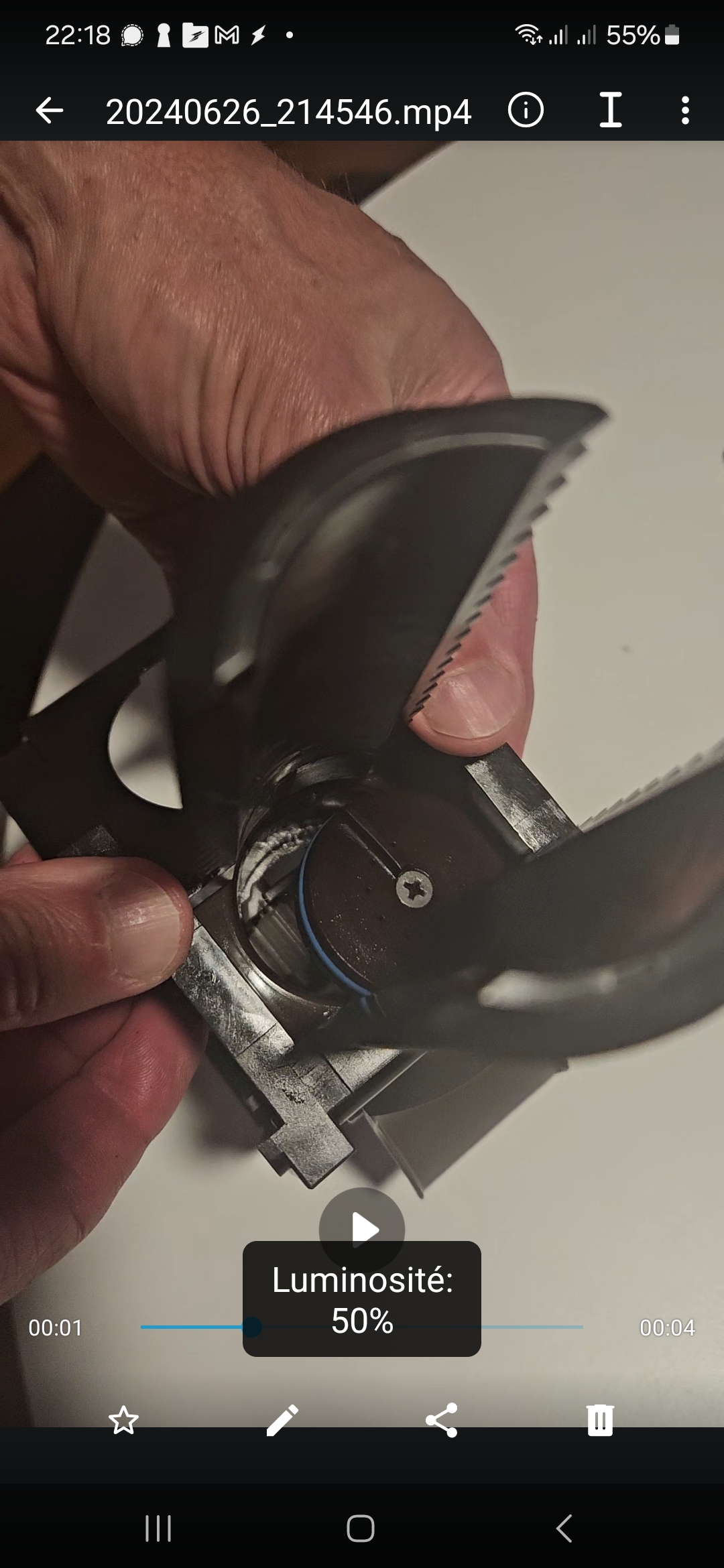

      Hallo, Montage des Kolbens untere der Brühgruppe steigt „zu hoch“. Er kommt aus der Führung und blockiert die Gruppe. Haben Sie Ideen, um dieses Verhalten zu erklären?
      Dank im Voraus

    • Hallo.
      Da ich eine blaue Dichtung erkenne, zunächst mal zu 100% ein Montagefehler.
      Diese sind nicht ab Werk verbaut - folglich ist die Brüheinheit schon einmal
      zerlegt gewesen. Deshalb auch immer zur Fehlerbeschreibung hinzu so genau
      wie möglich beschreiben was an der Maschine gemacht wurde und warum.
      Dennoch kann es sein, dass zusätzlich die Brüheinheit irreparabel defekt
      ist, da der Zahnradkäfig der den unteren Kolben bewegt kaputt gehen kann.
      Dann hält eer nicht richtig zusammen und kann auch die Bewegungen des
      unteren Kolbens "unkontrollierbar" machen.
      Scheinbar wurde da der untere Kolben zusätzlich mit einer Schraube gesichert, weil sich vermutlich der obere Teil des unteren Brühkolben, vom unteren Zahn-Gestänge gelöst hat.
      Das hatte ich auch schon mal. Die Brühgruppe war hinüber und konnte nicht mehr revidiert werden.
      Wie das ab Werk produziert wird (geklebt/gepresst), weiß ich leider nicht.
      Ich könnte mir vorstellen, daß sich im Laufe der Zeit die Schraubverbindung lockern/lösen wird.
      Wenn die Schraube das gezahnte Gestänge in einer Richtung drückt, dann wird über kurz oder lang der Zahnradkäfig einen Schaden nehmen oder mehr an der Brühgruppe beschädigen.
      Entweder austauschen oder notdürftig kleben, wenn die Ersatzteilversorgung zu lange dauert.

    • Stimmt, das ist wohl eingepresst oder sowas.
      Keine Ahnung wie ich drauf gekommen bin, dass
      es eine Schraube gibt. Werde mal demnächst
      eine zerlegen um mir das näher anzuschauen…

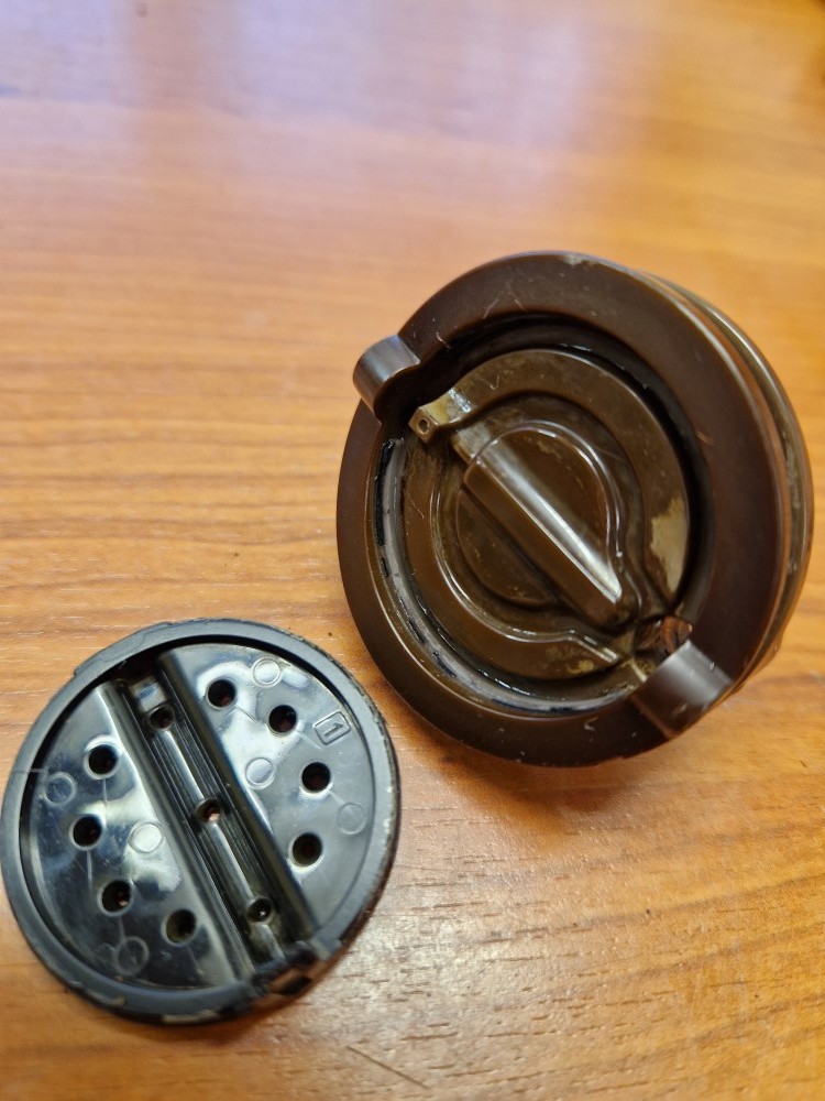

    • So, Update zum unteren Kolben der 3D-Brüheinheit :huh: :
      Da fehlen selbst mir die Worte - das ist nicht gepresst, sondern geklebt
      und somit nicht zerlegbar und auch nicht ohne Gefahr der Zerstörung zu
      reinigen... <X
      Genauso beschissen wie das bei den Schaerer-Brüheinheiten ist/war. :cursing:
      Keine Ahnung wie Jura das dann bei einer Revision der Brüheinheit (ja, das
      wird mittlerweile häufiger durch den Kundendienst gemacht) handhaben will.
      Evtl. wird der untere Kolben komplett getauscht oder der Dreck bleibt drin...
      Auf jeden Fall nichts, was im Sinne der Nachhaltigkeit oder Hygiene ist.
      Wenn er getauscht würde, müsste es vielleicht irgendwann mal dazu eine
      Ersatzteilnummer geben - es bleibt spannend. ?(
