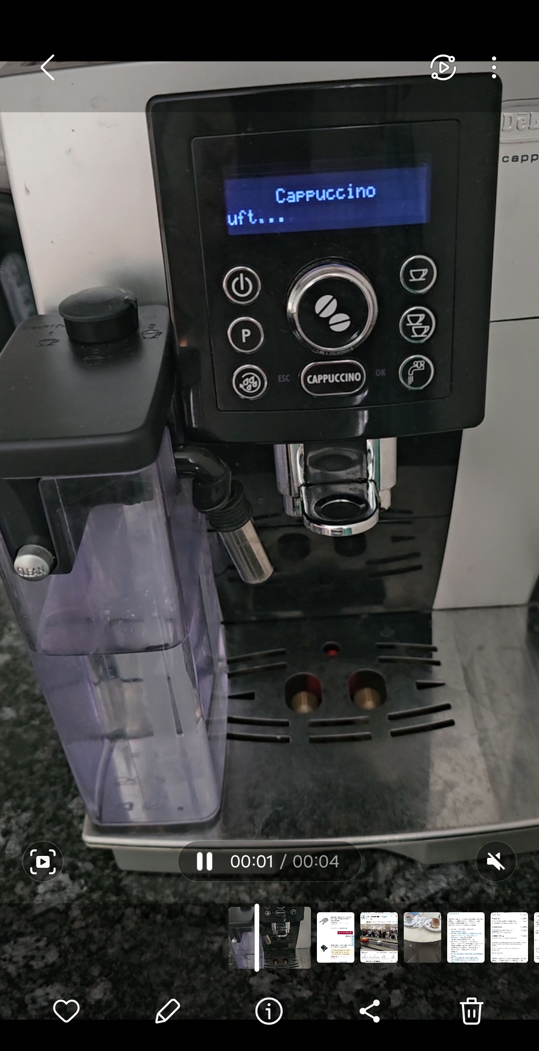

      Seit ein paar Tagen geht Cappuccino nicht mehr.
      Die Pumpe läuft und läuft und es passiert nichts weiter.
      Habe die Maschine auseinander gebaut und die Durchgänge vom Heizblock und -element gemessen. Da liegen bei beide Wiedestände an.
      Gibt es weiteres Element was man noch messen kann? Was könnte da defekt sein?
      Beim Testmodus reagiert auch der Dämpfer nach dem Klackern der Pumpe nicht.
      Kaffee funktioniert ganz normal.
        892,94 kB, 1.080×2.106, 59 mal angesehen
        885,26 kB, 1.080×2.106, 53 mal angesehen
