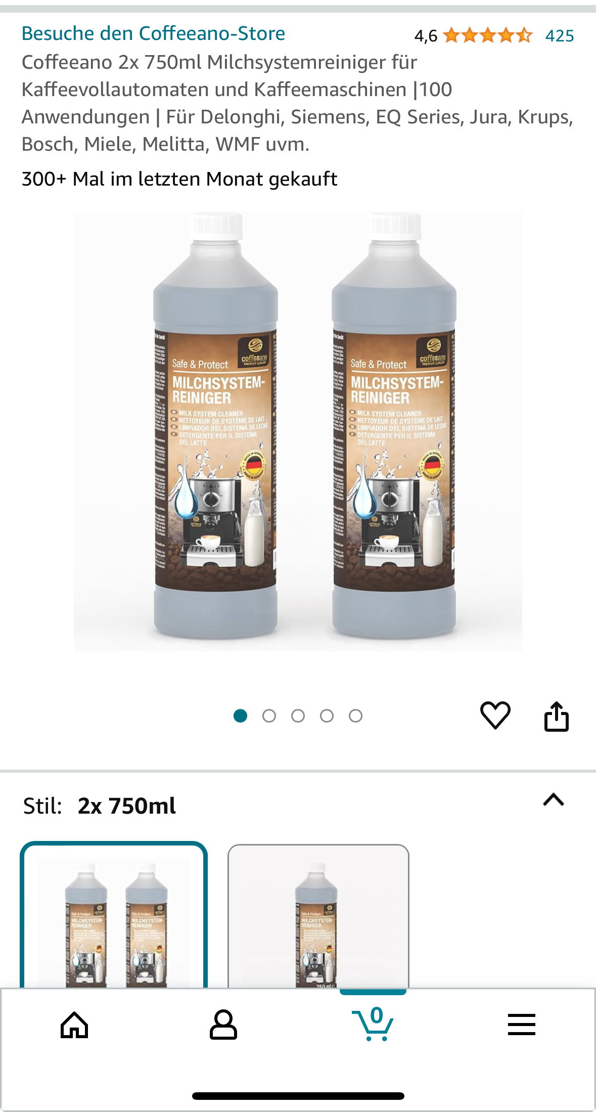

      erst mal entkalken vieleich auch öfter dann vieleicht Milchschaumreiniger in Wassertank und durchlaufen lassen
      und dann vieleicht Kaffeereingungspulver auflösen und das druchlaufen lassen so war der Plan
      warte mal bis morgen frage morgen mal nach was das gebracht hat

      habe mit dem Kollegen telefoniert
      das Entkalken mit Milchreiniger hatte in dem Fall geholfen
      probier das erst mal
