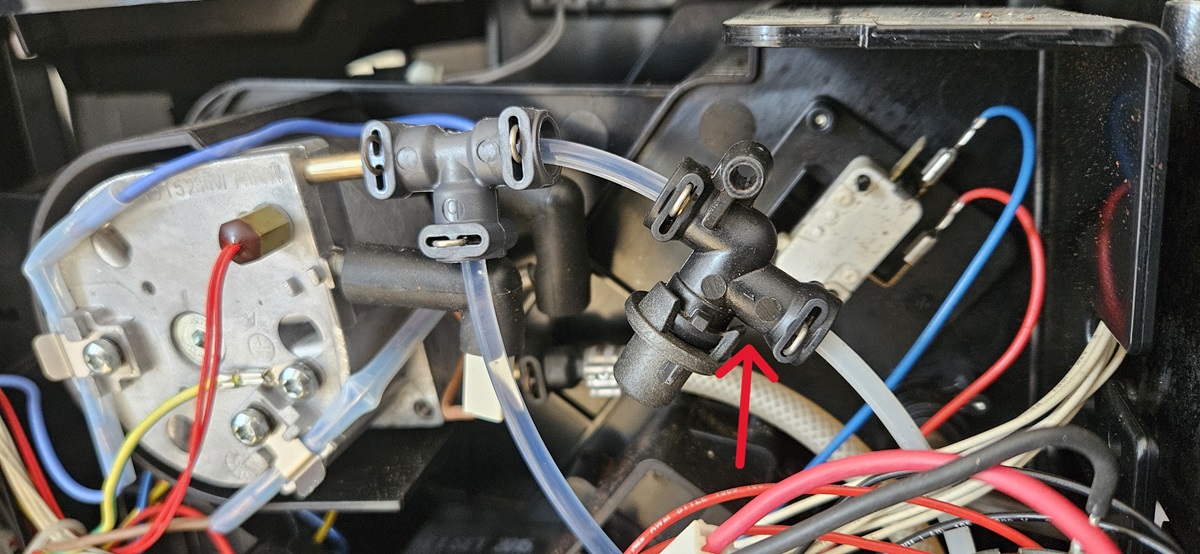

    • Habe in der Wartezeit auf den Entkalker sicherheitshalber mal das Keramikventil bzw. dessen Mitnehmer gecheckt: Sieht in Ordnung aus, die Nasen sind nach wie vor vorhanden und die Scheibe lässt sich auch drehen.
      Bei Versuch des Milchschaumbezuges bei abgenommener Frontblende der Auffangschale füllt sich der Innenraum so schnell mit Dampf, dass ich die Quelle nicht erkennen kann. Kann es sein, dass bei der Entkalkung mit Zitronensäure ein Kalkbröckchen sich irgendwo festgesetzt hat?
    • Auslaufventil auseinandergebaut, schien in Ordnung zu sein. Nach Zusammenbau kam das Eilfix-Paket, gemäß obiger Empfehlung noch mal einen Entkalkungslauf mit 5%iger Amidosulfonsäure durchgeführt. Danach immer noch kein Milchschaum bzw. Dampf aus den Schaum-Düsen :cursing:
      Hab dann noch 2 Durchläufe mit Easy Clean und erneutem Versuch der Schaumerzeugung gemacht, beim 2. Mal kam aus der Schaumdüse ein kleines (Kalk?)-Bröckchen, und Bingo! Gerade den ersten Capuccino genossen :D
      Sicherheitshalber lass ich die Maschine noch offen, um Undichtigkeiten ausschließen zu können. Aber schonmal danke für Eure Geduld!
