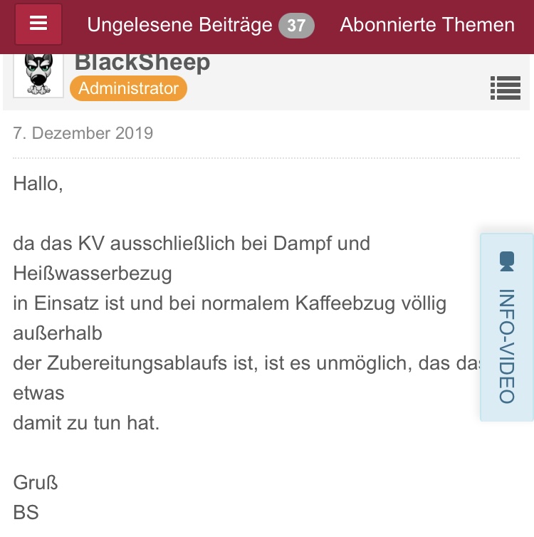

      Blacksheep schrieb mal ein Keramikventil ist ausschließlich bei Dampf und Heisswasserbezug beteiligt und nicht bei Kaffeebezug.

    • Ja, das Keramikventil wird zum Kaffeebezug
      nicht verwendet, aber es muss in Sperrstellung
      stehen - wenn da „was gröberes“ ist, verliert es
      auch Wasser ins Maschineninnere.
      Es ist nicht im Einsatz und muss keine weitere
      Funktion ausüben, aber es muss in Grundstellung
      stehen und dicht sein…

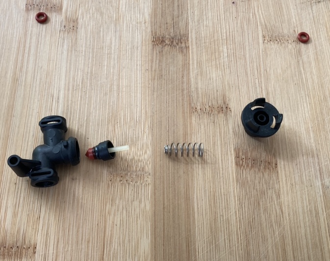

    • Habe jetzt begonnen. Ich hatte noch blaue Dichtungen und Metallstift für das Auslaufventil da. Habe es zerlegt und den Plastikstift getauscht. Meine Frage ist was ist mit dem ähnlichen T-förmigen Teil daneben das an der „Heizung“? Dran ist? Muss das auch getauscht/revidiert werden? Habe drin rote O-Ringe gesehen. Die habe ich auch noch als blaue O-Ringe da.
      Oder ist das eher nie ein Problem?
      den Messingstift würde ich nicht verwenden der korrodiert fest
      und alles was dicht ist würde ich so lassen

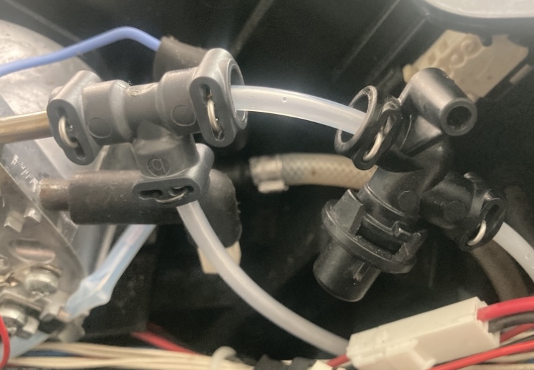

    • So
      heute das neue Auslaufventil eingebaut.
      Ich kann zwar nun eigentlich alles ganz normal machen. Kaffee und Latte Macchiato aber ich finde dass das einzige was nicht wieder normal ist, der viele Dampf ist.
      Hatte ja zuerst das AV revidiert was nichts brachte. Dann wieder zurückrevidiert zum Plastikstift aber mit Premiumdichtungen. Was nichts verbessert hat.
      Hab ja dann ganz neues Drainageventil von Komtrade eingebaut und seitdem ist kein Wasser mehr unter der Maschine nach Latte Macchiato Bezug und es tropft nicht mehr aus Brühgruppe und Expansionskammer wie zu Anfang der Probleme.
      In dem heutigen Video sieht man dass es ganz doll dampft hinter dem Antrieb. Heißt das das neue Drainageventil hat direkt einen wech?
      Das wäre jetzt ziemlicher Mist. Kann man das in dem Fall reklamieren?
      Oder falsch eingebaut? Aber dann müsste es mehr Probleme geben, oder?
      Muss man das aus der Packung nehmen und durchbewegen? Oder kommt das wie aus der Packung sofort rein? Wie ich’s gemacht hab?
      Oder ist das der Bereich des Einlaufstutzen? Den vielleicht doch tauschen obwohl er fast neu ist? Mir ist ja vor paar Monaten dieser gebrochen.
      Keramikventil dampft oder tropft nicht.
      kann das dennoch zu der Problematik führen?
      Ich meine es dürfte doch dann kein Verstopfungsproblem sein so wie BlackSheep zuletzt geschrieben hat, oder kann das trotzdem? Und in welchem Bereich?

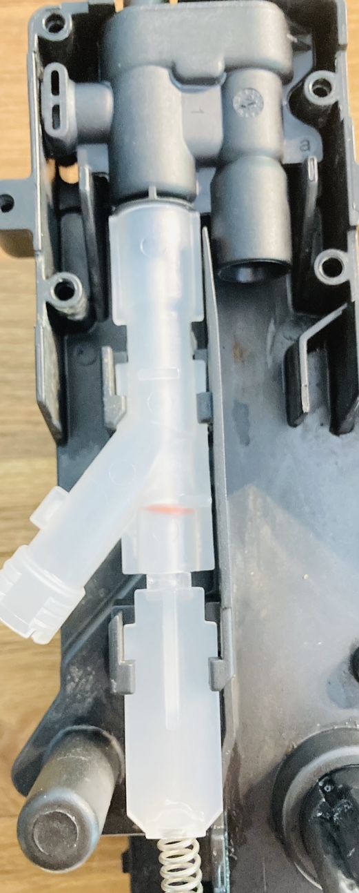

    • Nochmal: Wenn auch das neue Auslaufventil nicht
      dicht bleibt, öffnet es da es auch als Überdruckventil
      fungiert. Wurde mittlerweile geprüft ob der Dampfweg
      auch komplett frei ist?
      Das g8lt für den Teil des Dampfbezugs. Wenn während
      des Kaffeebezugs etwas austritt ist es eher DV oder die
      Brüheinheit.
      Das DV selber schaut soweit ich erkenne gut aus.
