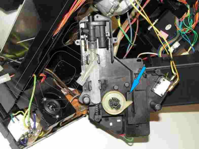

ich war eigentlich immer nur als Leser hier unterwegs um gute Tips für die Reparatur meiner S60 zu finden.
Jetzt "muss" ich aktiv werden, da ich mit dem neuen Problem überfordert bin.
Ich hoffe Ihr könnt mir helfen, denn heut ist wieder ein so kostbarer Urlaubstag draufgegangen
Zum Problem:
Die Maschine war desöfteren ( trotz regelmäßiger Entkalkungen ) sehr verkalt bzw verstopft.
Der dünne Schlauch, der vom Drainageventil zum Keramikventil geht, war immer wieder so verkalt, dass er blockiert war.
Daraufhin habe ich das Drainageventil und das Keramikventil erneuert.
Jetzt ist weder ein Dampf noch ein Kaffeebezug möglich!
Lediglich beim Spülen vor dem Ausschalten, kommt dreckiges Wasser aus dem Auslauf vorne.
Ich habe die Blende vorne entfernt und kann beobachten, dass wenn ich einen Kaffee beziehen möchte, das ganze Wasser aus dem Drainageventil im Schmutzwasserbehälter landet.
Ich habe bereits das Drainageventil wieder ausgebaut und auf richtigen Anschluss und Gagbarkeit überprüft. Das hat aber alles gepasst.
Ich weiss jetzt nicht mehr weiter und hoffe Ihr könnt mir helfen.
Viele Grüße und einen schönen Abend
Markus
