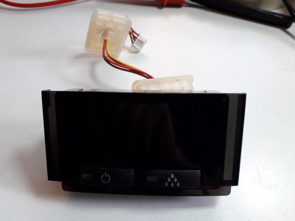

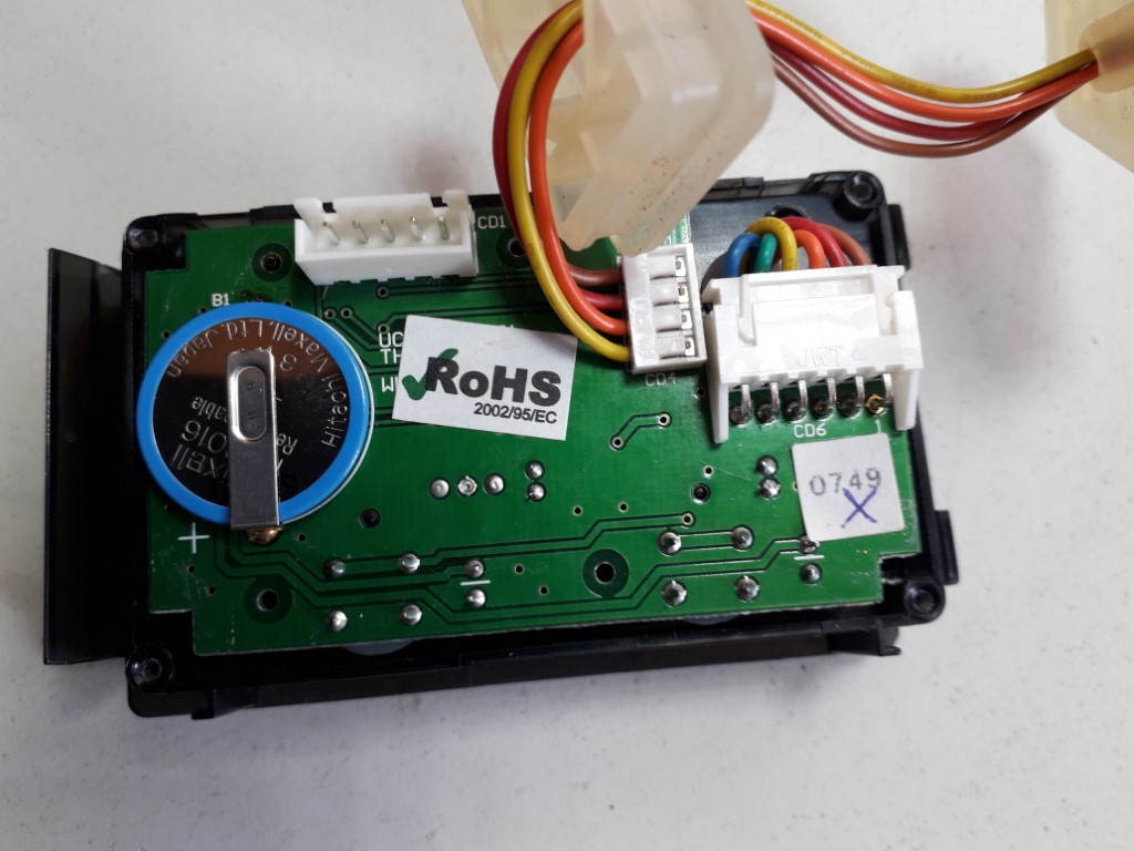

    • Hallo guten Morgen,
      Ich hatte schon mal ein ähnliches Problem. Am Ende half nur der Austausch des Displays. Darin war ein ein defekter Akku der verlötet war.
      es gibt da zwei Modelle bin mir aber gerade nicht sicher wie die Bezeichnung war. Das eine hat einen Stecker das andere drei. Das Display mit nur einem Stecker hat den Akku verbaut.
    • SteffenG schrieb:
      Hallo guten Morgen,
      Sieht so aus, Display mit Batterie/Akku:
