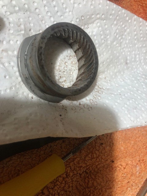

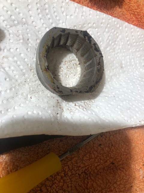

      ich habe eine XS 90 One Touch zum wechseln der Mahlsteine erhalten. Der Trester wahr ziemlich grob und locker. Habe V5 Mahlsteine gekauft und eingebaut. Mühle zugedreht und 13 Raster wieder auf. Der Kaffee ist so fein das die Maschine Bohnen füllen meldet. Landet also kaum was in der Brühgruppe. Weiter kann ich sie nicht aufdrehen da dann der Mahlring frei ist. Wo liegt mein Fehler?
      Woran erkennt man ein Aromamahlwerk? Da werden ja glaube ich andere Mahlsteine genommen. Die Maschine stammt aus einer Bäckerei und stand ewig rum. Keiner weiß was Genaues!

      Stelle mal Bilder der alten Mahlsteine ein.
      Wenn Du sie nicht mehr hast, dann den Aufdruck am Mahlwerk:
      Ist entweder seitich am Pulverkanal oder am seitlich am Getriebe,
      Was am Motor selber steht ist eher unerheblich.
    • Das ist jetzt zwar nur das Bild des Mahlrings und
      der Mahlkegel ist nicht zu sehen, aber der Mahlring
      sieht nach „normal“ aus.
      Dann müsste das Gerät beim Zweitassenbezug
      ca. 9,3 Sekunden mahlen. Mess das mal nach,
      nicht dass schon „zum Start weg“ die falschen
      Steine eingebaut waren.
      Auch mal messen wie lange die Mahlzeit bei
      einem Kaffee mit gering programmierter Stärke
      mahlt, da es auch das Problem gibt, dass immer
      alles mit der gleichen Mahlzeit von ca. 5 Sekunden
      gemahlen wird, egal ob 1 Tasse, stark oder schwach
      oder 2-Tassen-Bezug. Dann gäbe es ein Problem
      der Steuerelektronik, was durch den Einsatz falscher
      Mahlsteine verursacht werden kann. Einen Reset
      gibt es dann nicht und es ist schwierig bis unmöglich
      das wieder in Ordnung zu bringen…
    • Es ist die Vorgeschichte der Maschine soweit
      laut Threadstarter nicht bekannt, somit auch
      nicht ob da schon jemand dran rumgepfuscht
      hat. Da muss man mit allem rechnen…
