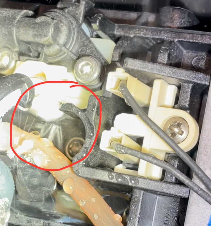

      Hallo Zusammen,
      meine ECAM 23.466 verliert Wasser. Zuerst dachte ich der Brühkolben sei verstopft, doch die Platte auf der der durchsichtige Kolben moniert ist, hat beim Wasserzulauf einen Haarriss und das Wasser sprüht seitlich raus.
      Leider ist mit bei der Demontage aufgefallen, dass die Brühkolben-Einheit keinen Aufkleber mit der Teilenummer besitzt.
      Ich habe auch alle anderen Stickernummern verglichen und keine ist ein Brühkolben.
      Hier im Shop werden 2 offenbar unterschiedliche Brühkolben angeboten - wie kann ich erkennen, welcher der Richtige für meine Maschine ist?
      Bzw. worin unterscheiden sich die beiden?
      Die genaue Maschinenbezeichnung ist:
      ECAM 23.466B EX4
      Danke,
      Kaffeeanfaenger

      Leider weiss ich eben nicht welche der richtige Brühkolben ist - im Shop werden 2 unterschiedliche für meine Maschine angeboten.
      Hat einer von beiden denn längere Schläuche? Oder weisst du wie lang die Schläuche der beiden Varianten die im Shop angeboten werden sind? (dann kann ich bei mir nachmessen)

    • komtra.de/delonghi-ersatzteile….b-kaffeevollautomat.html
      Laut Exzeichnung der Richtige für deine Maschine
    • Bei den PDFs steht keine EX Version dabei, aber ich bin mir relativ sicher, daß es der richtige ist.
