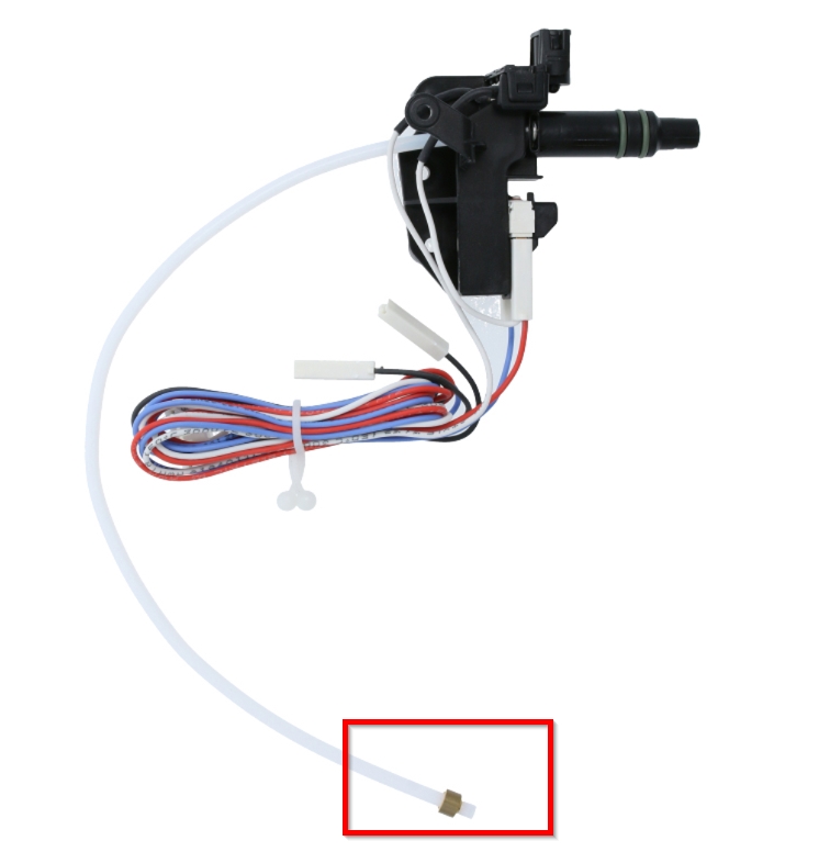

      nachdem ich mit Hilfe diesen Forums 2022 schon erfolgreich die Spindelmutter getauscht habe und Anfang des Jahres das Solenoidventil als defekt indentifiziert wurde, brauche ich nun wieder Hilfe.
      Bei meiner Maschine funktioniert das Aufschäumen der Milch gut, stoppt aber nicht mehr von alleine. Der Milchschaum läuft einfach weiter, bis es dann weniger wird und endlich aufhört.
      Wenn ich statt des Milchbehälters den Heisswasseraufsatz montier, kommt ständig Wasser aus dem Auslass, besonders zu Beginn der Kaffeebereitung.
      Frage: Gibt es die beim Heisswasser-/ Dampfauslass ein weiteres Ventil, welches ich einfach wechseln kann?
      Viele Dank für die Hilfe

      Letzter Versuch: weiss jemand, wo der Schlauch im Bild angeschlossen wird?
      Lt. Exzeichnung ist es dieses Ventil: komtra.de/delonghi-ersatzteile…l-delonghi-ecam-etam.html
