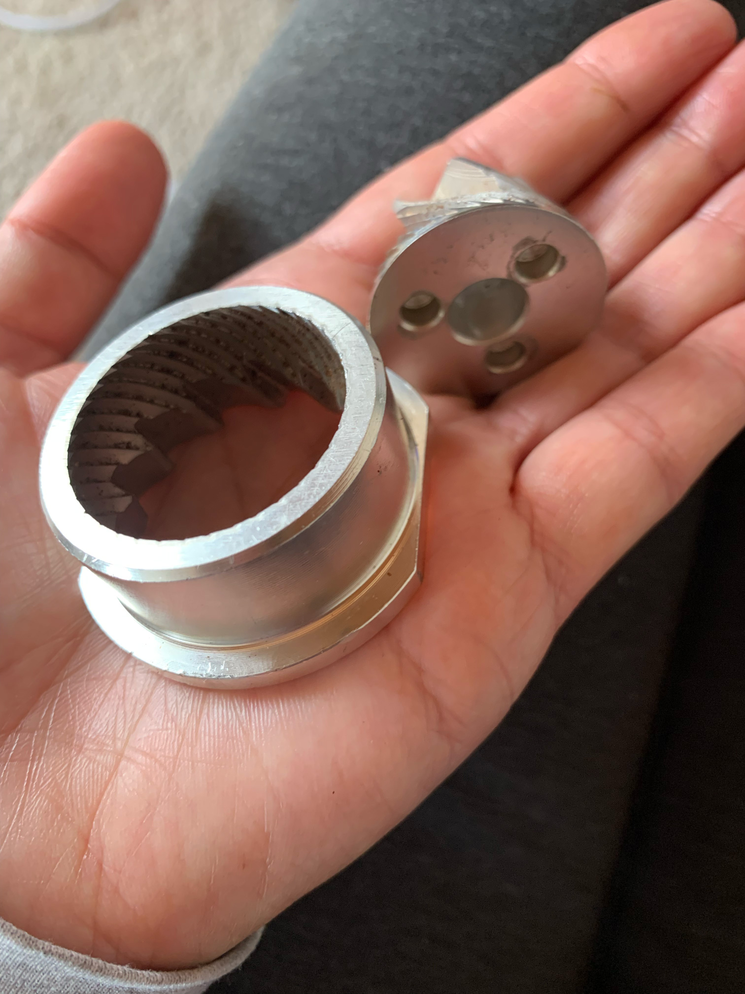

      Die Maschine habe ich tatsächlich zum Laufen gekriegt. Allerdings hat der Kaffee schwach geschmeckt (das Problem bestand schon immer irgendwie) und der Kaffeesatz war mittlerweile sehr grob und matschig. Also habe ich mich an den Wechsel des Mahlkegels und des Mahlrings gemacht. Die "alten" Teile sahen eigentlich noch gut aus, habe sie aber trotzdem getauscht, weil, naja, jetzt waren die neuen Bauteile halt da. Habe alles nach Anleitung aus- und wieder zusammengebaut. Nach Betätigen einer Taste für Kaffee geschieht zwar etwas im Mahlwerk für einpaar Sekunden, allerdings werden keine Bohnen gemahlen. Die Maschine hört dann auf und es kommt nur etwas heißes Wasser in die Tasse. Habe auch die Kabel anders herum angeschlossen, egal, ob sich der Kegel nach links oder rechts dreht, es passiert das oben Beschriebene.
      Hat jemand eine Idee, was ich falsch gemacht haben könnte?

      erst mal deine Maschine hat Jura Technik und dafür gibt es keine Mahlkegel und Ringe
      alles was als satz angeboten wird sind Saeco V5 und warum werden die Angeboten weil es alle machen
      wenn dann den Mahlring V3 einbauen aber nur wenn du V3 hast denn die alten gab es auch mit V1
      stell mal ein Foto von den alten ein
      und jetzt zu deinem Problem Mahlwerk ganz auf und nur 4 Rasten zu drehen und dann anfangen zutesten
      aber vorher dir den Beitrag von BS anschauen

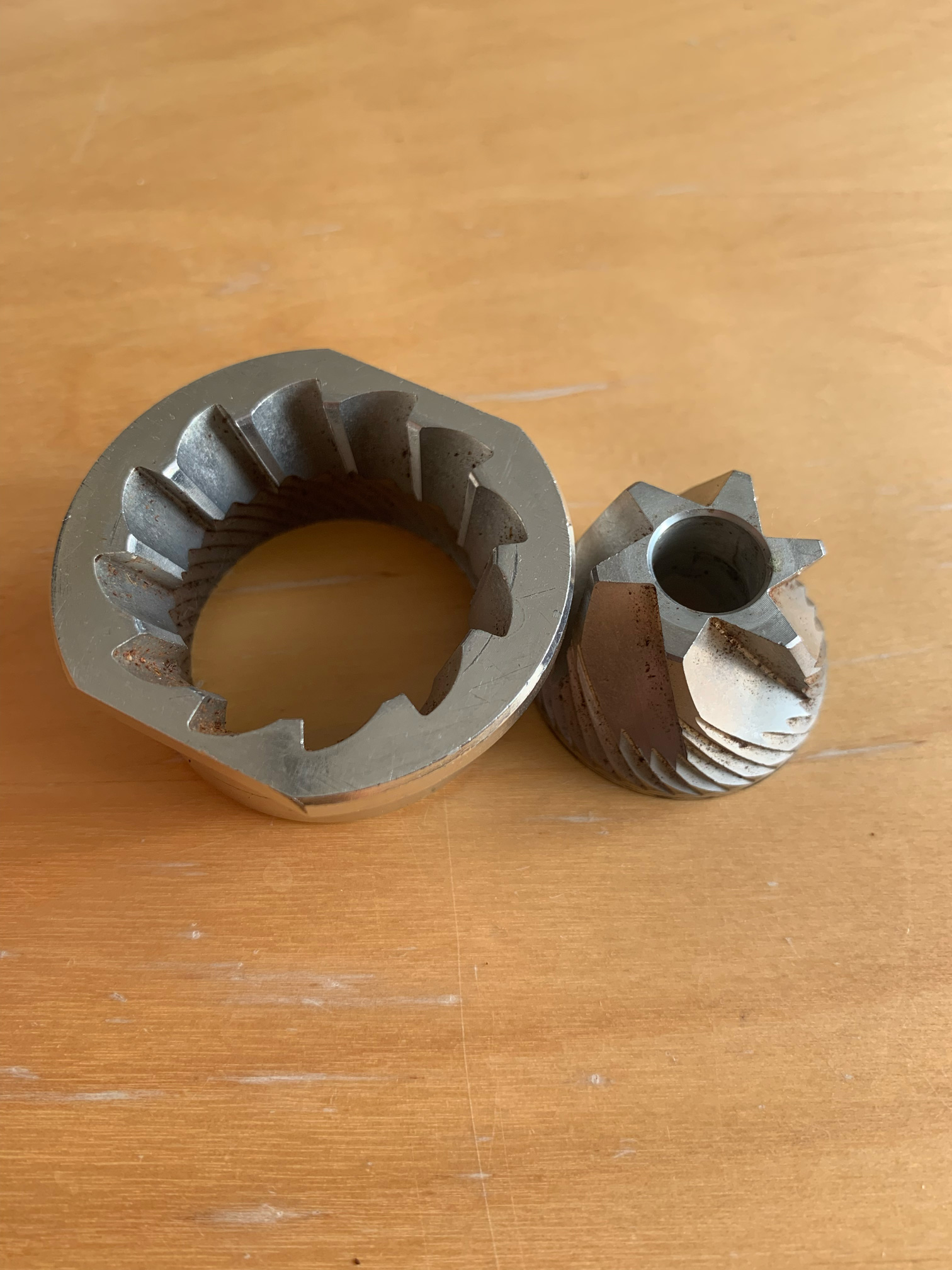

    • Hallo, ich habe mir den Beitrag angesehen, aber der sprengt noch etwas meinen Horizont. Wenn das Mahlwerk überhaupt mal die Bohnen mahlen würde!
      Diese waren in der Maschine verbaut:
      Also die gleichen, die ich auch neu eingebaut habe. Ich gehe davon aus, dass das nicht die Originalteile sind. Anzumerken ist, dass ich die Maschine gebraucht und generalüberholt geschenkt bekommen habe. Sie war auch zwischenzeitlich 2 oder 3 mal zur Reparatur bei Kaffeemaschinenhobbybastelexperten.

      die da abgebildeten sind so zur info V1 und der Kegel ist heute auch in Plusmahlwerken verbaut
      die Angaben mit den 18 passen nur bei V1 und V3 da du Saeco V5 hast nur 4 zudrehen und dann Testen
      und den schwarzen Ring vieleicht erst entfernen bis die mittelstellung gefunden ist
      das Mahlgut sollte wie zucker sein oder vieleicht ein wenig feiner
      Woran erkennt man die Version? Die sehen für mich tatsächlich gleich aus. Das mit der Raste 18 ist ja nur ein Beispiel.
