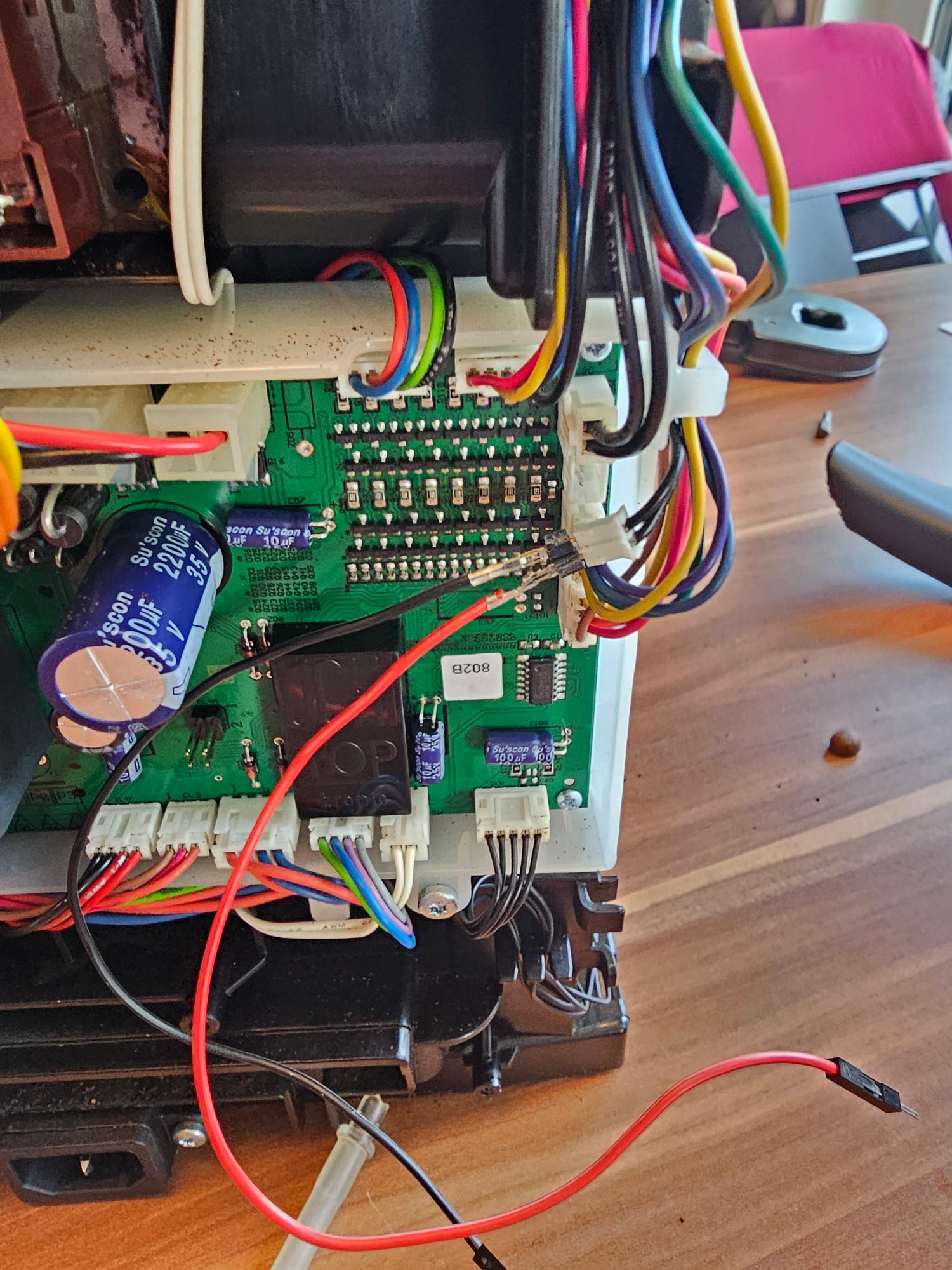

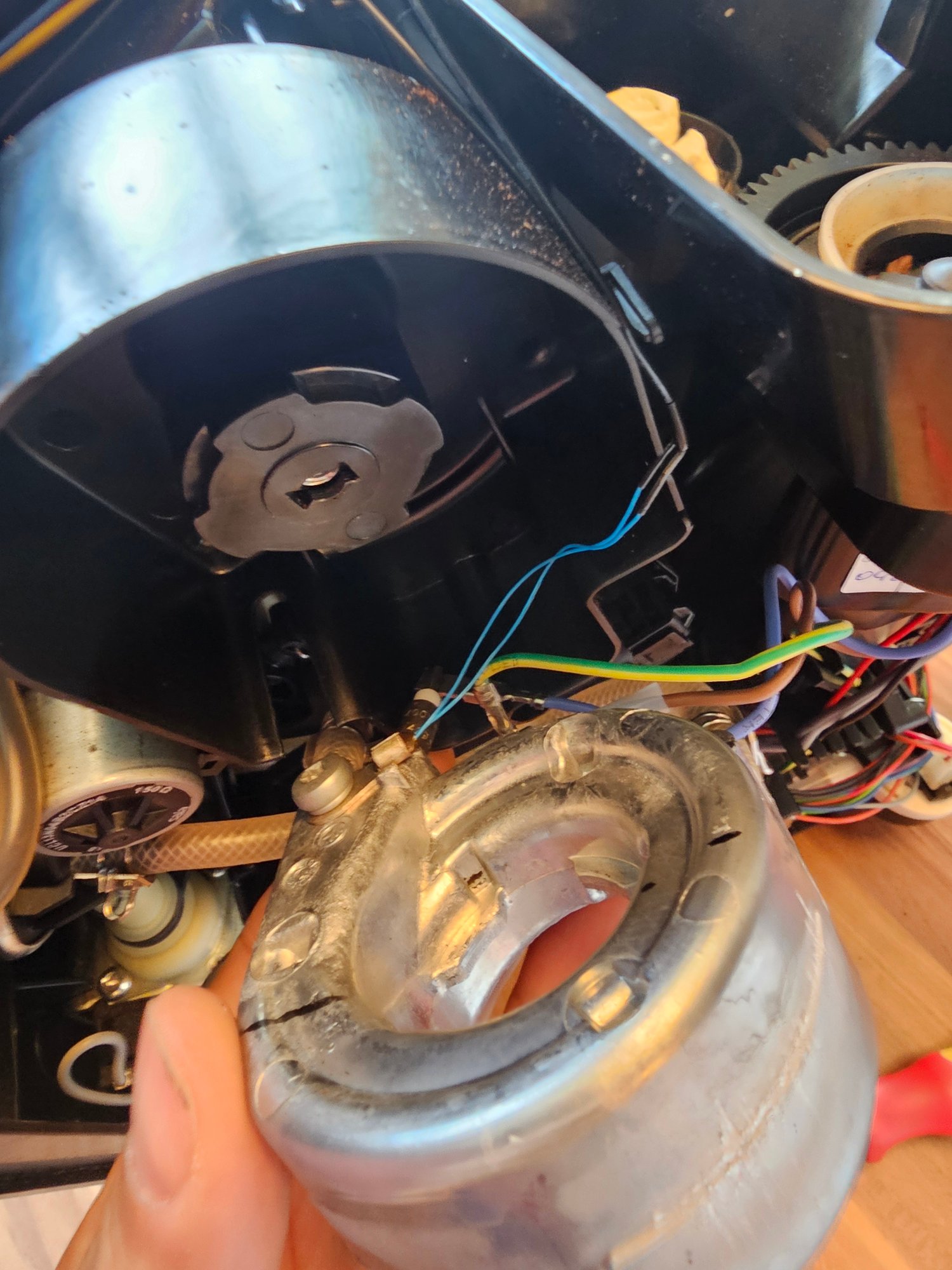

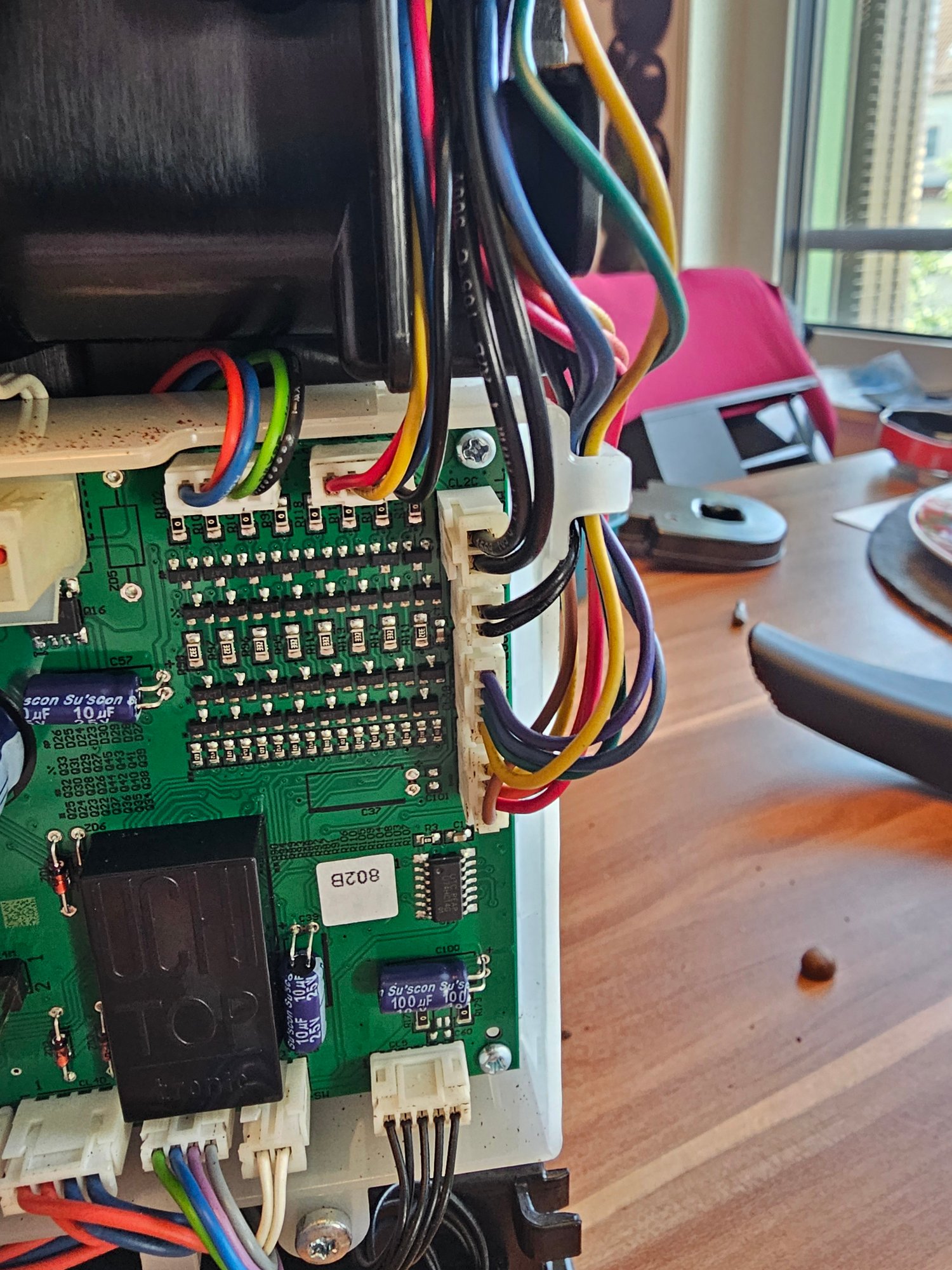

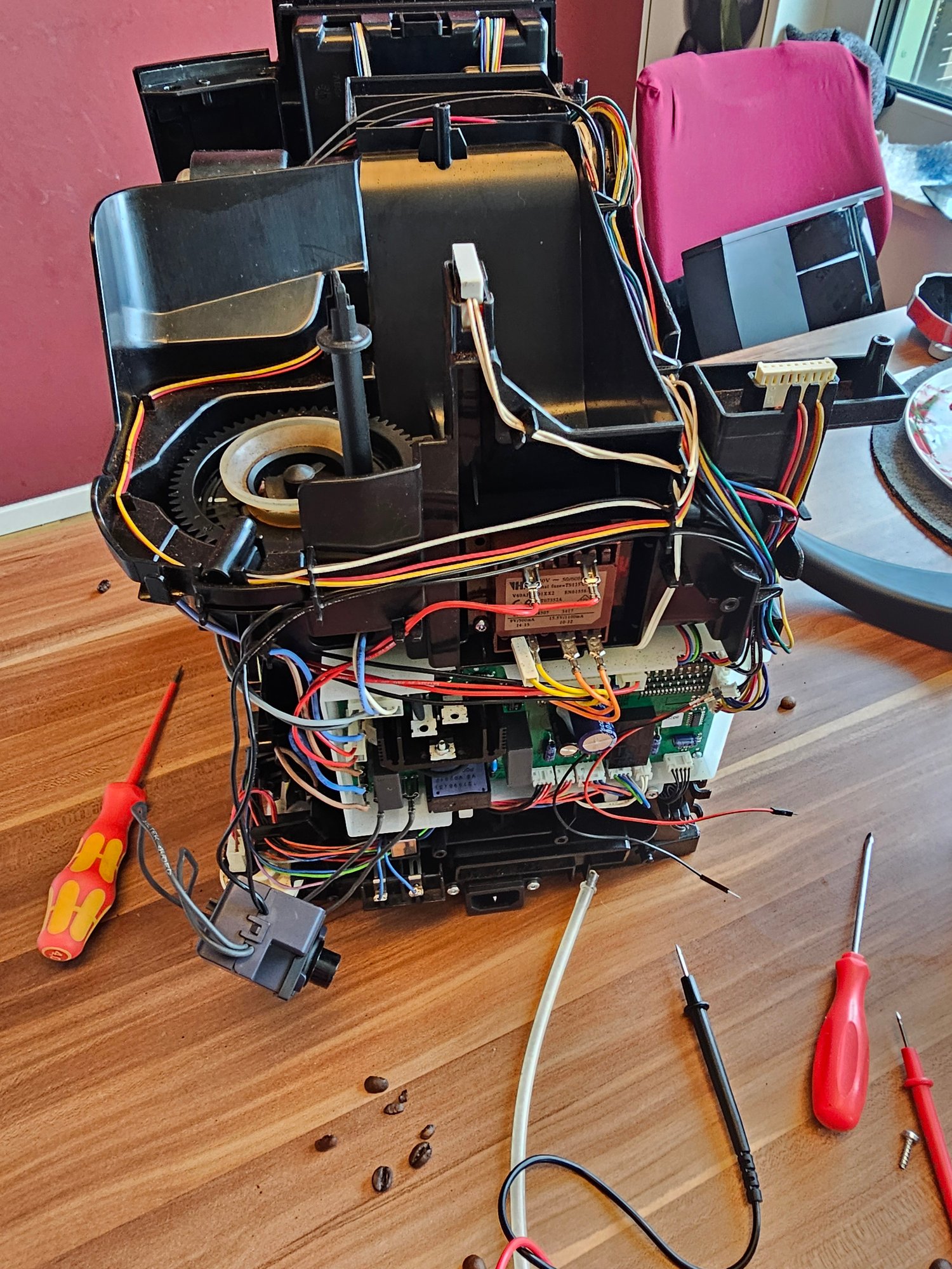

    • Sooo Comunity,
      hab die JURA Zerlegt. :D
      Die Sieht innen aus wie neu, hab Sie immer sehr gepflegt. :)
      Ich habe die durchgangsprüfung am Steckerende des NTC gemacht und messe unendlich wiederstand.
      Anbei die Bilder.

      Ich hahe aber gesehen das dieser Geber eine zwischen Steckverbindung hat und bei mir alles durchgängig ist.
      Hoffentlich passt der :whistling:
