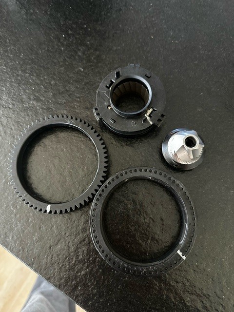

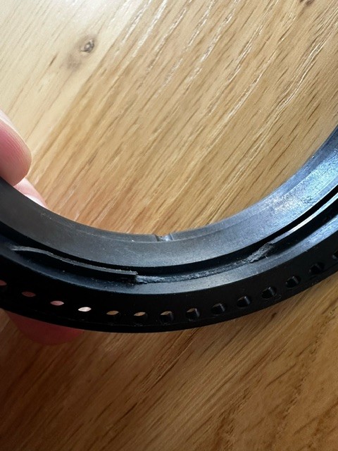

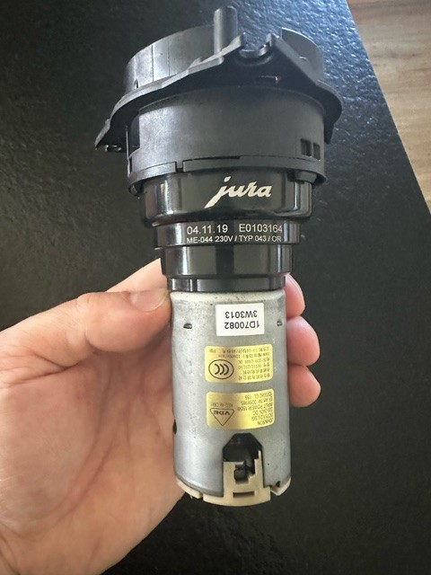

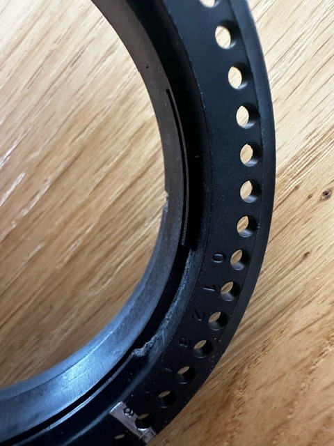

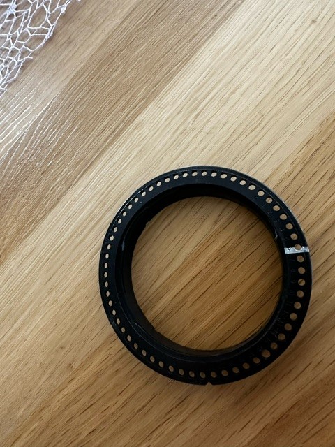

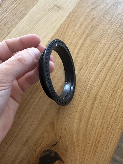

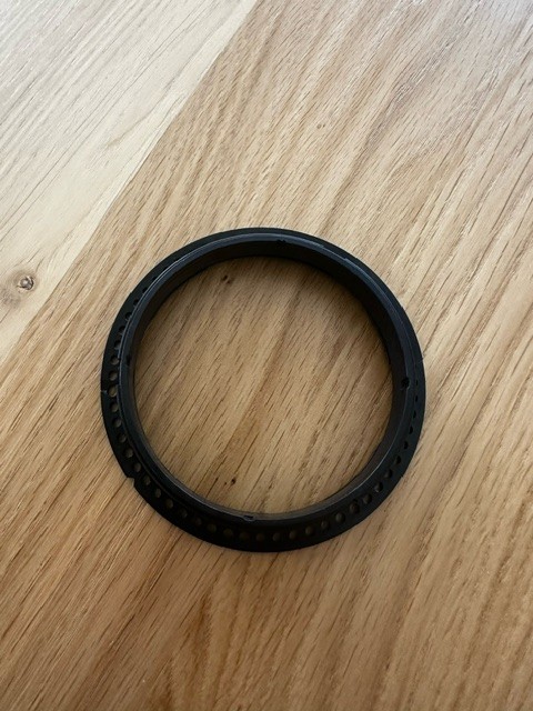

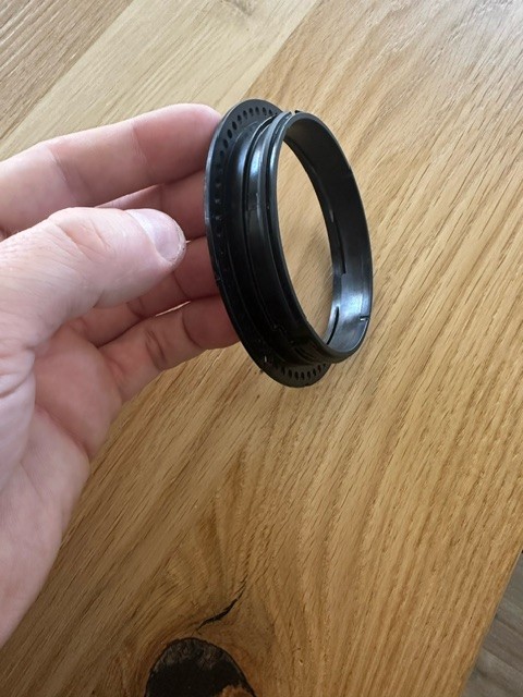

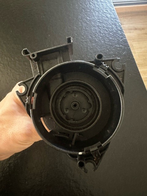

      ich habe eine gebrauchte Jura E8 gekauft. Leider habe ich erst danach bemerkt, dass beim Mahlwerk der Bajonett Verschluss also der Mahlkranz bzw. das Verstellrad gebrochen ist. Bekommt man das auch irgendwo einzeln oder hat hier im Forum vielleicht jemand etwas herumliegen oder kennt jemanden der Kaffeemaschinen repariert und so einen Ring haben könnte?
      Vielen Dank für eure Hilfe

    • Das alleine nützt nichts, Dein Förderteller ist ebenfalls defekt.
      Ich habe einige Teile von Mahlwerken rumliegen, aber genau
      die zwei Teile fehlen, da die immer kaputt gehen wenn das
      Mahlwerk verstopft.
      Habe nur gebrauchte Komplettmahlwerke mit nicht ganz
      so guten Mahlsteinen im Fundus. Da müsstest Du dann
      Deine Mahlsteine umstecken.
      Bei Interesse gib Bescheid.
