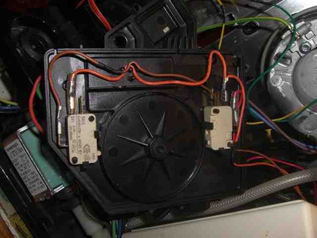

      Im Grunde hört sich das Fehlerbild aber nicht nach einem defekten Drainageventil an , wäre dies defekt so würde das Wasser in der Schale landen und nichts mehr aus dem Auslauf kommen. War das der Fall ?
      Deine Maschine hat so wie ich es sehe "nur" ein Problem mit den Mikroschaltern im Steuerblock , sie findet schlicht die Endstellungen nicht mehr und wird mechanisch abgewürgt.
      In der Regel ist der Defekt durch den Austausch der beiden Schalter für 10€ erledigt !
      Die Schalter sitzen im Steuerblock wie auf dem angehängten Bild.
      Wie Du den Steuerblock ausbauen kannst entnimm am Besten dieser Serviceanleitung. Diese Anleitung ist mit Hilfe einer bauähnlichen Bosch-Maschine erstellt worden die aber Deiner Nivona sehr ähnlich ist und denselben Antrieb hat. Gehe dabei nur soweit bis Du den Antrieb im Gerät etwas nach vorne holen konntest , das Drainageventil lass mal dabei unbeachtet :
      komtra.de/media/files/KOMTRA_G…DRAINAGEVENTIL_AUSBAU.pdf
      Die Schalter wären diese hier (Du brauchst 2):
      komtra.de/index.php?page=product&info=584
        19,56 kB, 640×480, 1.652 mal angesehen

    • Hallo wuidsau ,
      Dies Schalter passen , es gibt verschiedene Versionen davon.
      Normalerweise musst Du die BG entnehmen um überhaupt erstmal an die Schrauben zu kommen die den Steuerblock halten. Diese 8 Schrauben sitzen unter der Brühgruppe.
      Du kannst die Schalter auch ohne Demontage des Steuerblockes tauschen , das ist aber eine echte Fummelarbeit...
      Wenn Du es hinkriegst dann initialisiert sich die Brühgruppe nach dem ersten Start sofort und bleibt dann auch in der richtigen Position stehen.
