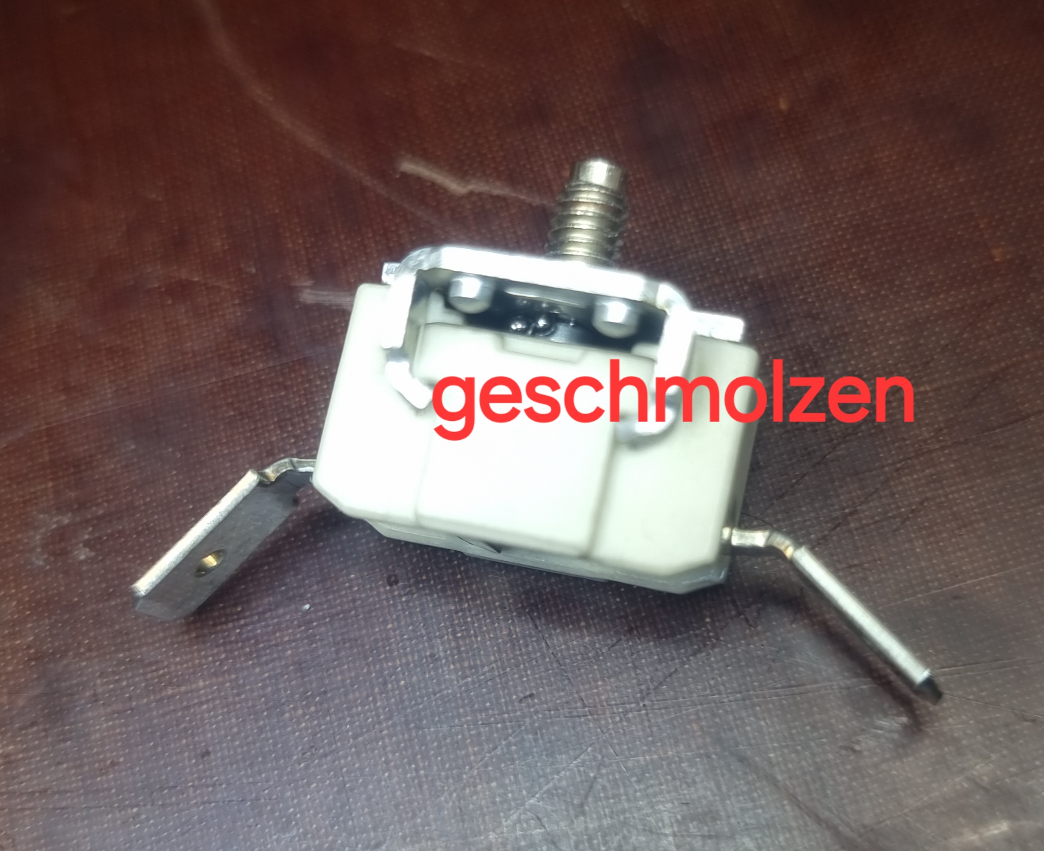

      Hallo, ich komme bei der Störung meiner ESAM3500 nicht mehr weiter. Ich habe die beiden Heizkreisläufe des Thermoblocks durcjhgemessen - beide ca.86mOhm. Der Thermofühler ist mechanisch gereinigt, hat bei 25°C ca 100kOhm und mit steigender temperatur geht der Wiederstand runter - also auch ok. Wenn der Stecker gezogen- Eingesteckt wird (Werkseinstellung - rücksetzen habe ich gemacht) läuft der Motor und die Brüheinheit wird in die Ausgangsposition unten gefahren. Dann schaltet die Maschine aus. Beim Einschalten heisst es Aufheizung und das über mehr als 5min, dann geht es in "Allgemeine Störung". Die Temperatur am Thermoblock ist dabei (je nach Messpunkt) zwischjen 80-86°C. Der Wasserheizer um die 60°C. Es sieht für mich so aus als wenn ein Timer den Fehler meldet, allerdings sollte die Temperatur ok sein.
      Wer kennt das Thema und/oder hat eine Idee was ich nachmessen soll. Danke schon mal im Vorraus. Grüsse, Martin

      das Problem ist, dass die Sicherungen unter Last aufmachen.
      Wenn die unbelastet sind, messen die sich IMMER intakt
      obwohl sie defekt sind.
      Laß Dir die paar Euro raus und ersetze diese - wenns nix
      bringt gehts langsam in Richtung Steuerung und dann wirds
      ohnehin bald unrentabel...

      nicht Temperatur, sondern Last (Ampere) lassen
      die Sicherungen aufgeben. Wenn man das in einem
      dunklen Raum ansieht, kann man mit Glück auch ein
      Spratzeln sehen….

    • Hallo Black Sheep,
      vielen Dank für den Tip :thumbsup: .
      Nachdem ich zwei neue Sicherungen bestellt habe, angeliefert bekommen habe und heute eingebaut habe, läuft die Maschine wieder.
      Es war wohl tatsächlich so, daß eine der Sicherungen bei Hitze aufgegangen ist, darauf muss man erst einmal kommen .
      Da ich beide getauscht habe, weiss ich nicht welche, spielt aber keine Rolle.
      Danke nochmal und Grüsse,
