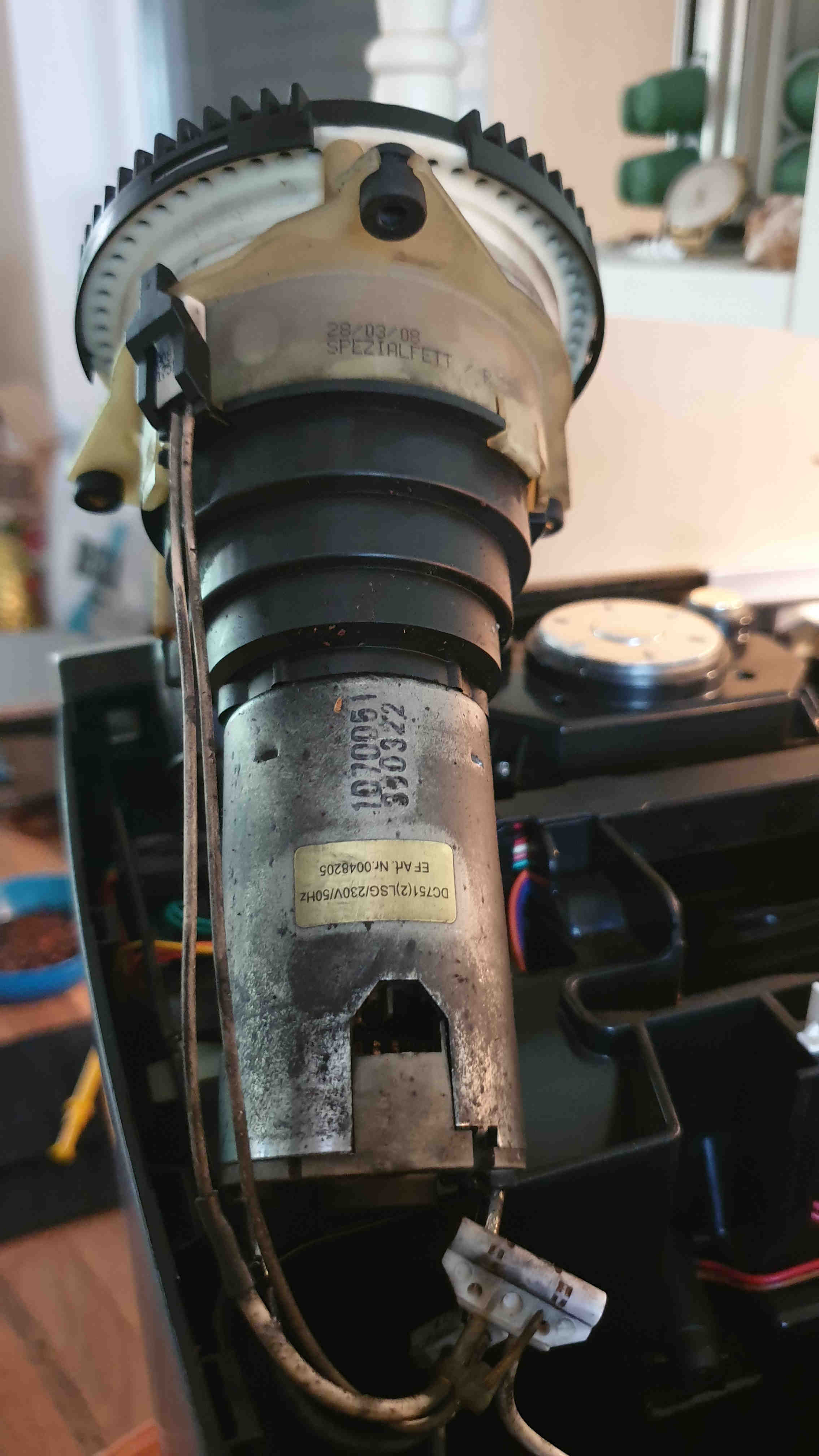

      Nach dem Anschalte ist erstmal alles okay. Wenn ich eine Auswahl treffe und zubereiten will, höre ich ein Motorgeräusch, aber es wirkt "gequält" [img]https://komtra.de/forum/wcf/images/smilies/wink.png[/img] , als ob sich etwas bewegen will, aber daran gehindert wird und stoppt wieder. Dann erscheint "Bohnen füllen", es wird minimal Wasser in die Tasse abgegeben und es ertönt ein leichtes Brummen, das sich anhört, wie wenn bei meiner DeLonghi der Kaffeesatz in den Kaffeesatzbehälter gedrückt wird.
      Ich hatte die Maschine bereits einmal geöffnet und etwas gereinigt.
      Wie kann ich denn sehen, ob etwas das Mahlwerk blockiert bzw. welche Sicherung müsste ich checken? Wo finde ich die? Ich tippe ja laienhaft auf den Motor bzw. das Mahlwerk selbst. Oder kann dieses "gequälte" Geräusch von einer schlecht gefetteten Brüheinheit kommen?
      Wie erwähnt, hatte ich das Gerät ja mal geöffnet und das Mahlwerk ausgebaut. (Wenn es das war: nach dem Abnehmen des Seitenteils war das Teil mit drei Schrauben befestigt und es befanden sich Kaffeebohnen darin. Mittig saß ein Silikonring drauf ...)

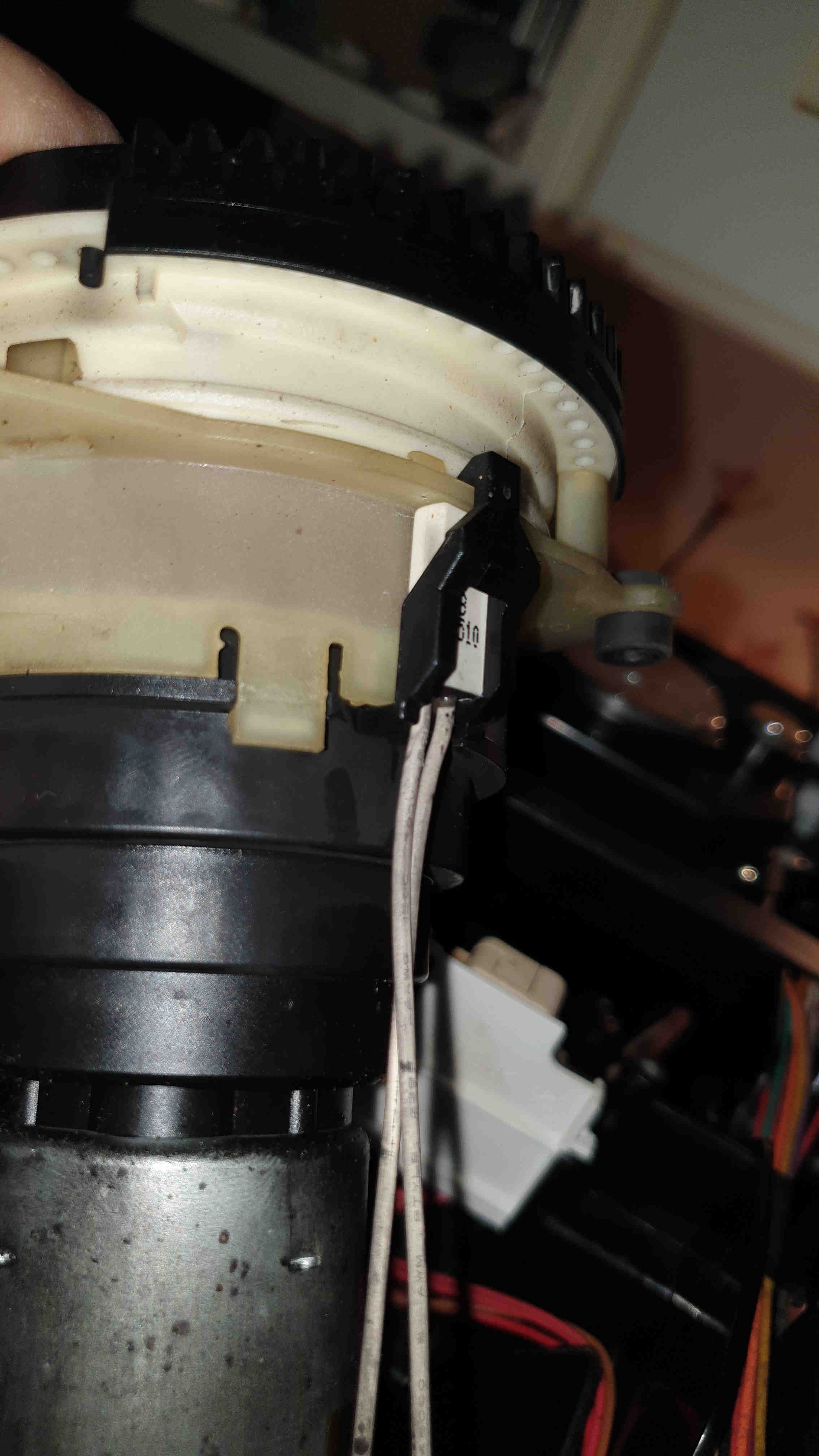

      vom Mahlwerk kommen 2 Kabel die treffen sich in einem 4er Stecker auf der Platine den Abziehen u dann Mahlwerk lösen und dann die beiden Kabel auf durchgang messen

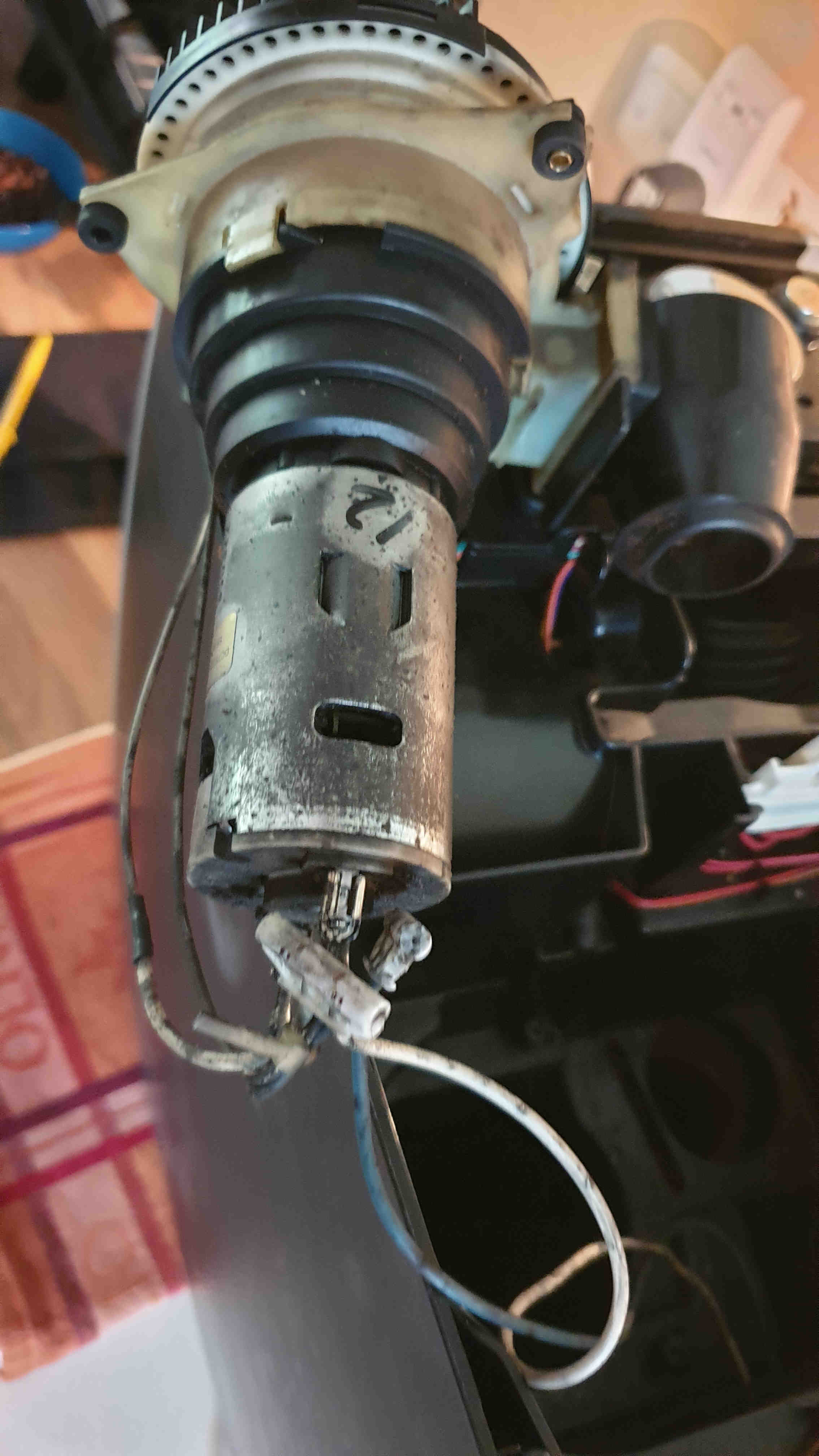

    • Das Mahlwerk ist 16 Jahre alt und Schrott.
      Ob da das Richtige gemessen wird, kann
      ich sagen. Es geht zunächst darum, ob die
      Elektronik die Spannung liefert. Das glaube
      ich läßt sich so nicht messen.
      Für den Fall, dass die Elektronik die 230V
      Gleichspannung produziert muss das
      Mahlwerk auf jeden Fall mit samt dem
      Halter für die Überlastsicherung ersetzt
      werden:
      komtra.de/jura-ersatzteile/jur…ne-kranz-extra-leise.html
      komtra.de/jura-ersatzteile/jur…aturfuehler-mahlwerk.html
      Wenn die Überlastsicherung auch durch ist
      zusätzlich:
      Aber erst kontrollieren, ob das bei Dir so passt…

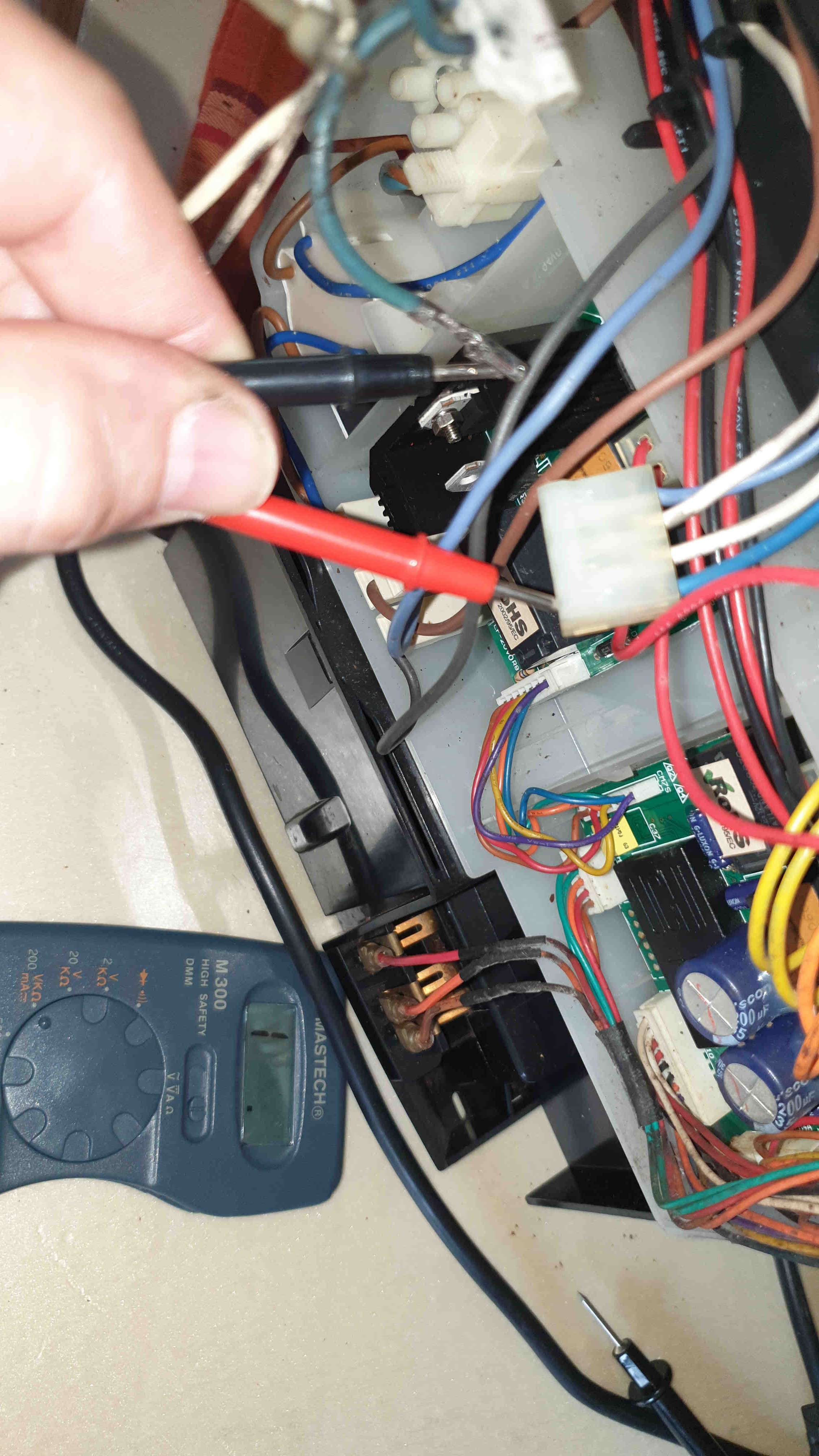

    • Nun,
      die Elektronik muss 230V GLEICHSPANNUNG an das Mahlwerk
      liefern und die Überlastsicherung muss 0 Ohm haben.
      Ein Messgerät hast Du ja und wenn Du es nicht bedienen kannst,
      musst Du Dir einen Bekannten zum Messen suchen der das kann.
      Wobei das Messgerät schon auch eher „nix richtiges ist“…
      Um die Mahlwerksspannung zu messen muss man einen Bezug
      starten und dann messen wenn es „laufen sollte“. Ein Kontakt am
      Kabel das direkt zur Mühle geht und einen an der Steckverbindung
      vor der Überlastsicherung. Aber da hantiert man mit Netzspannung
      am offenen Gerät - das ist nur was für jemanden „mit Ahnung“.
