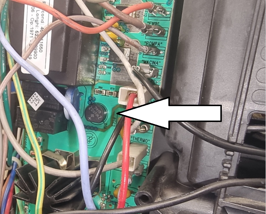

      mir ist ein kleines Misgeschick passiert. :S
      nach dem Dichtungswechsel der Wasserpumpe hab ich das Kabel vergessen anzuschließen.
      Beim Starten der Maschine ist dann das Kabel an dem Gehäuse vom Motor der Brühgruppe gekommen.
      Es gab einen Knall, Sicherung ist keine geflogen.
      Maschine lässt sich einschalten, die 2 Tassen leuchten und das Warndreieck. Kaffeemaschine läuft nicht an.
      Ich vermute das die Leistungsplatine was abbekommen hat. Ist aber offensichtlich kein Schaden zu erkennen.
      Kann mir jemand helfen, ob man es rausmessen kann?
      Danke
      Gruß André
