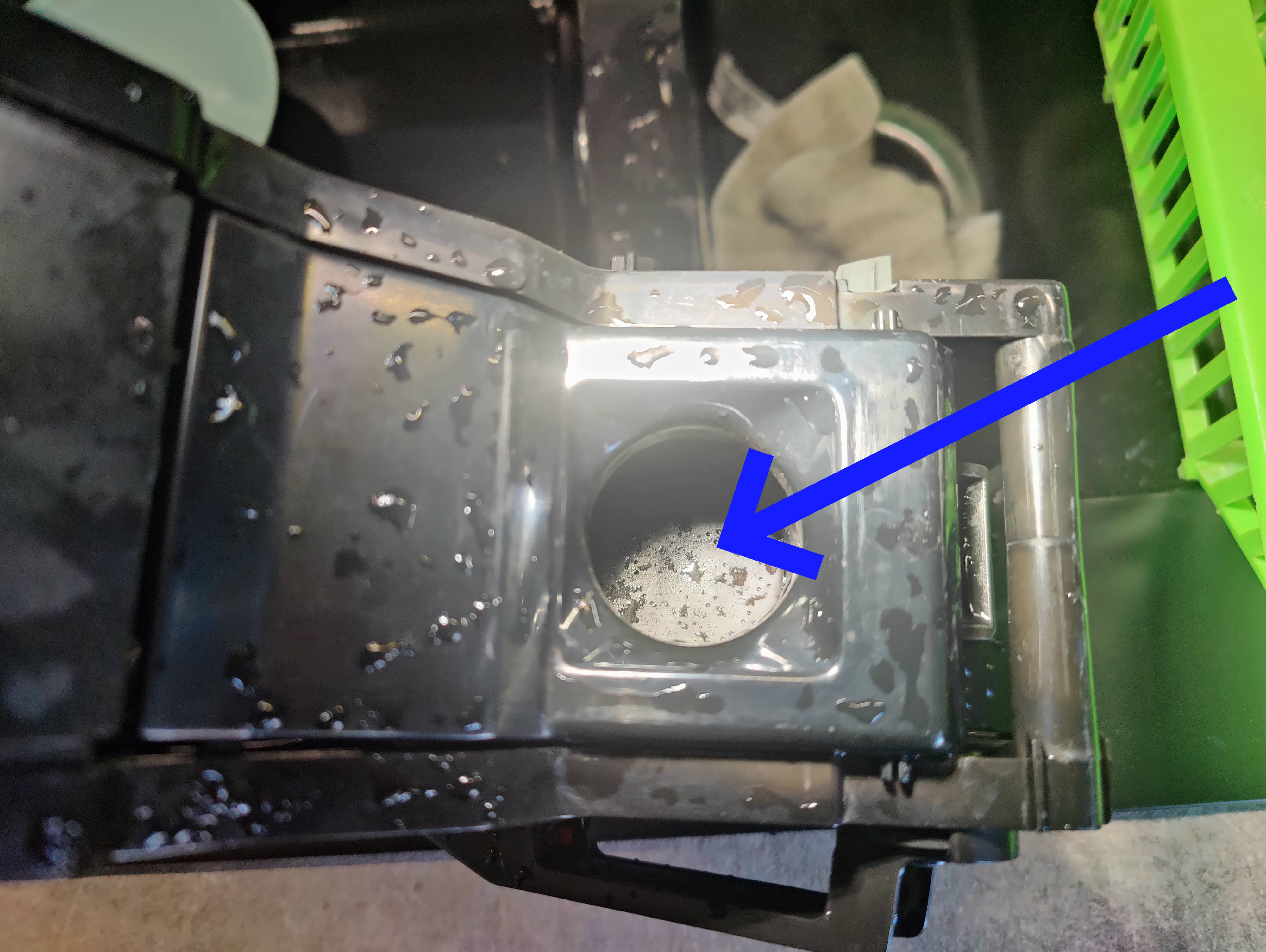

    • Hilft mir schon mal weiter. Brüheinheit habe ich vor rund einem Jahr mal mit neuen Dichtungen und Metallsieb versorgt.
      Aber um auf Nummer sicher zu gehen, weil du vom unteren Brühstößel (blauer Pfeil, siehe unteres Bild) schreibst, dass wir vom gleichen Bauteil sprechen.
      Der gegenüber sitzende Kunststoff-Kolben, siehe Bild, blauer Pfeil, (habe keine passende korrekte Bezeichnung parat) zeigt für mich nur angedeutete Löcher (kleiner 1mm). Bei der Überholung war ich mir unsicher, ob das wirklich Löcher mit Durchgang sind. Zumal sie so klein sind, dass ich kaum etwas zur Hand habe, um die Löchter frei zu popeln.

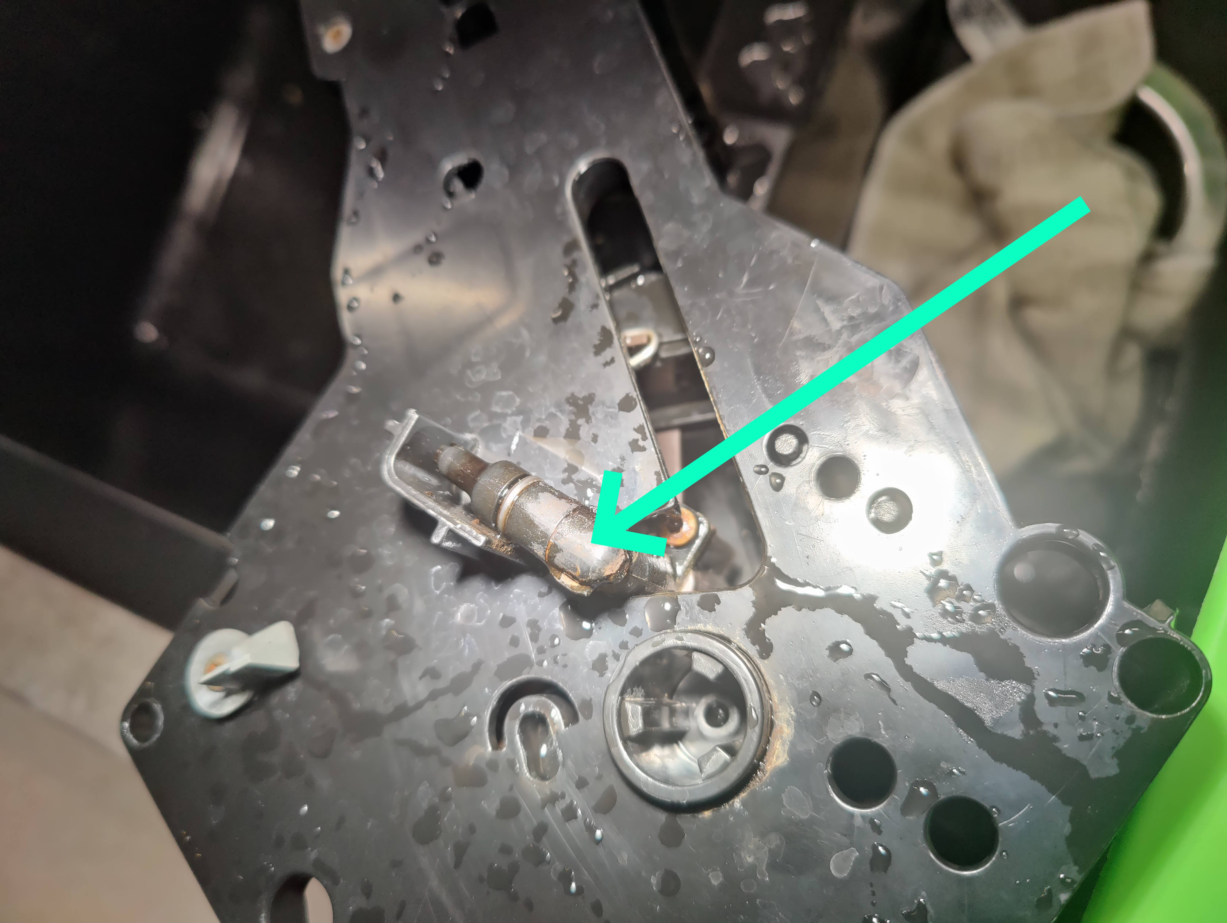

      Beim Andockwinkel ist sicherlich dies gemeint, zu Sicherheit auch hier ein hübsches Bild:
      Würde also demnach erstmal dieses Set bestellen, Metall-Sieb lässt sich im USB sehr gut reinigen.
      komtra.de/siemens-ersatzteile/…-kaffeevollautomaten.html
      Dazu diesen Stutzen:
      komtra.de/melitta-ersatzteile/…-kaffeevollautomaten.html
      Einwände?
      Bis hierhin erstmal besten Dank!
      Dieser Beitrag wurde bereits 1 mal editiert, zuletzt von Kaffee-Suchtel ()
      alles richtig…
      Evtl. noch ein Drainageventil mitbestellen. Über kurz
      oder lang ist das ohnehin fällig.
      Wenn die kleinen Löcher im unteren Brühkolben/stößel
      verstopft sind, entwässert die Brüheinheit schlechter
      und es suppt mehr.
      Ich blase sie mit Pressluft frei - man kann aber auch
      Stecknadel und USB nehmen.
