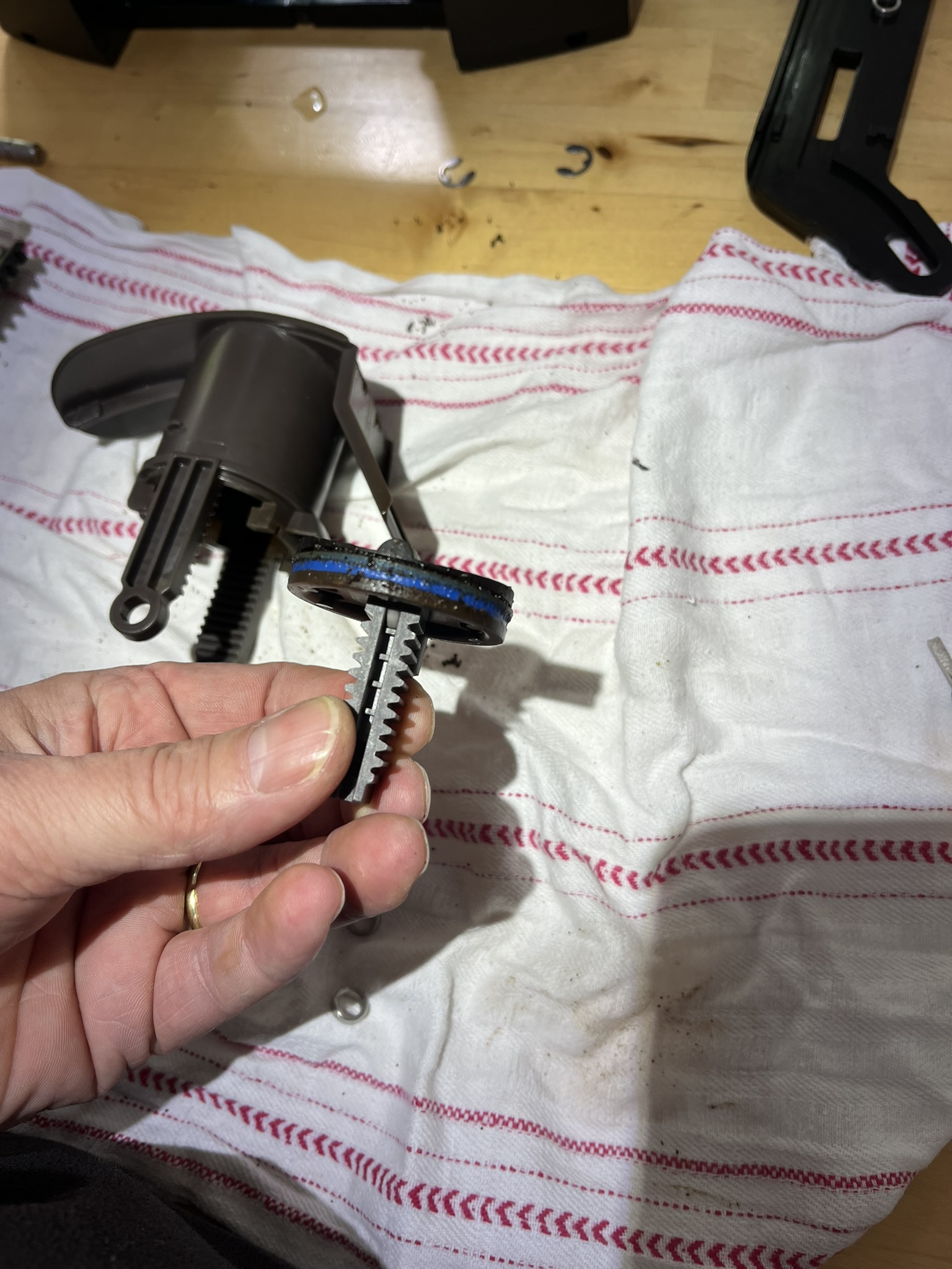

      Meine altes Schätzchen Impressa C5 (Produktnummer 13307) habe ich u. a. mit dem Wartungsset XL; Schläuchen; Pumpe CP4; Membranregler V1; 4-bar Premium Auslaufventil usw. revidiert.

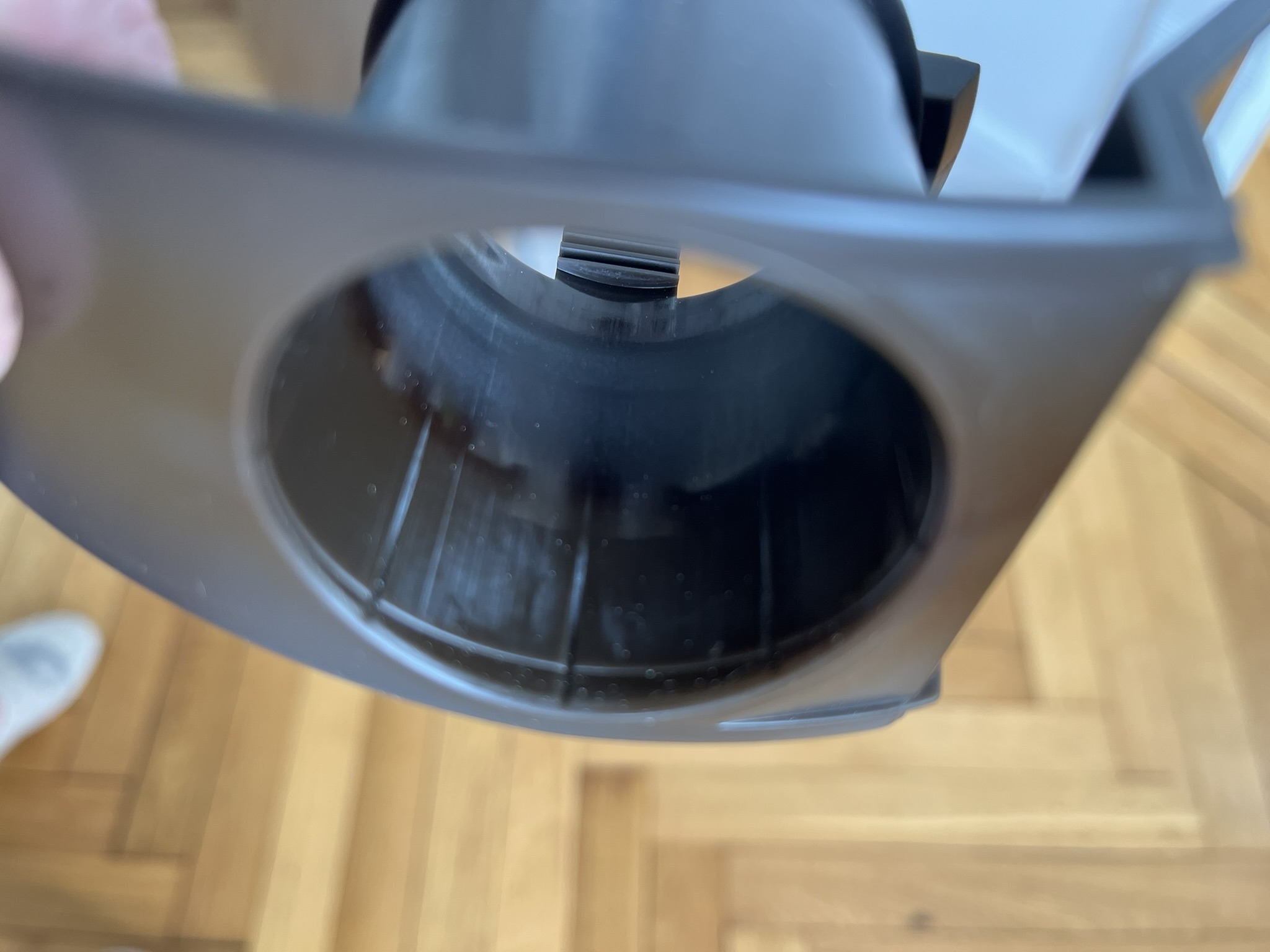

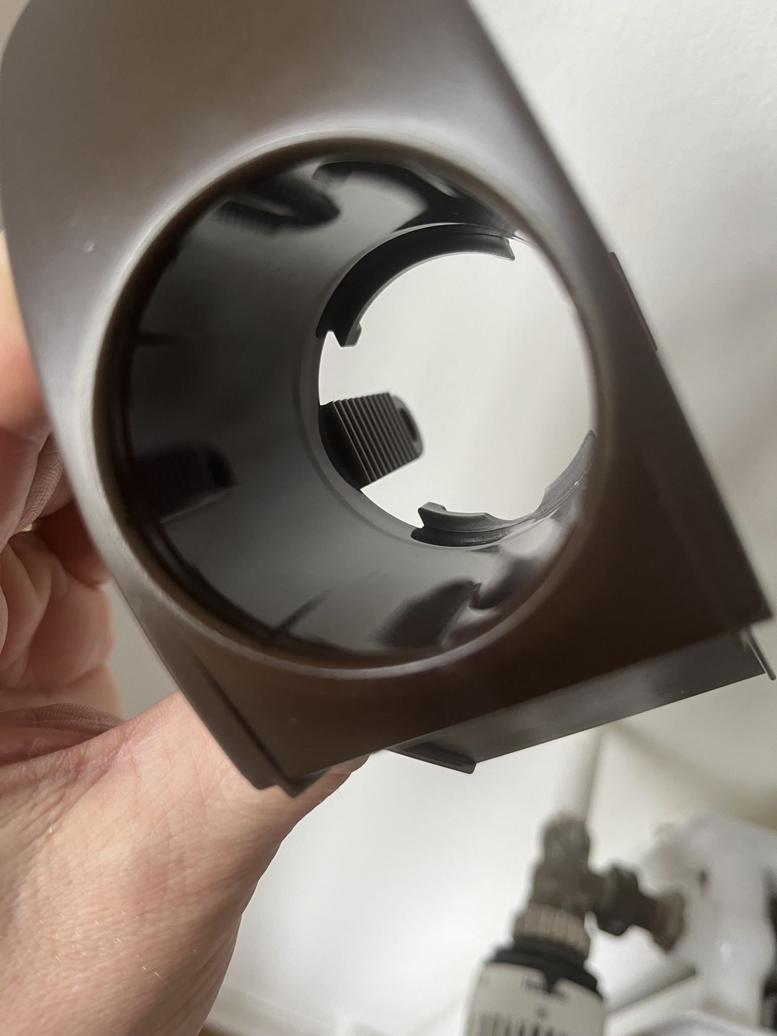

      Oberer Kolben: mit PREMIUM Supra-Soft Seal / O-Ring ausgestattet, da dieser auch für leicht mechanisch abgenutzte Komponenten vorgesehen sein soll - ich habe nämlich den Innenraum meiner Brüheinheit poliert (Bild anbei) - deshalb fiel die Wahl auf den O-Ring, da er augenscheinlich aus etwas "dicker ist.
      Unterer Kolben: Lippendichtung - Öffnung nach oben - aus Wartungsset XL
      Drainageventil mit blauen Dichtungen aus Wartungsset XL ausgestattet/ revidiert - Feder ein ganz klein wenig mehr Spannung durch auseinanderzeihen gegeben.

      der Zylinder kann auch gerissen sein das passiert wenn das Auslaufventil nicht ok ist und heißes Wasser aus dem Stutzen spritzt
      oder bei der Herstellung, wo sich der Kunststoff in der Form trifft ist ein Schwachpunkt genau über dem Drainageventil

      Ich habe mich nochmal dran begeben und die Brüheinheit zerlegt und dabei gemerkt - (wie von BlackSheep vermutet war der Lippendichtring für den doch bereits stark ab-/genutzten und polierten Zylinder/ Brühkammer unpassend) - danke für den guten Tipp!
      Ich war hin- und hergerissen, welchen O-Ring ich nun nehme für den unteren Kolben - hab mich dann letztendlich für den blauen aus dem Wartungsset XL entschieden, da er etwas "dicker" ist als der original Jura. Und siehe da - die Maschine funktioniert ohne Wasseraustritt - Hurra!

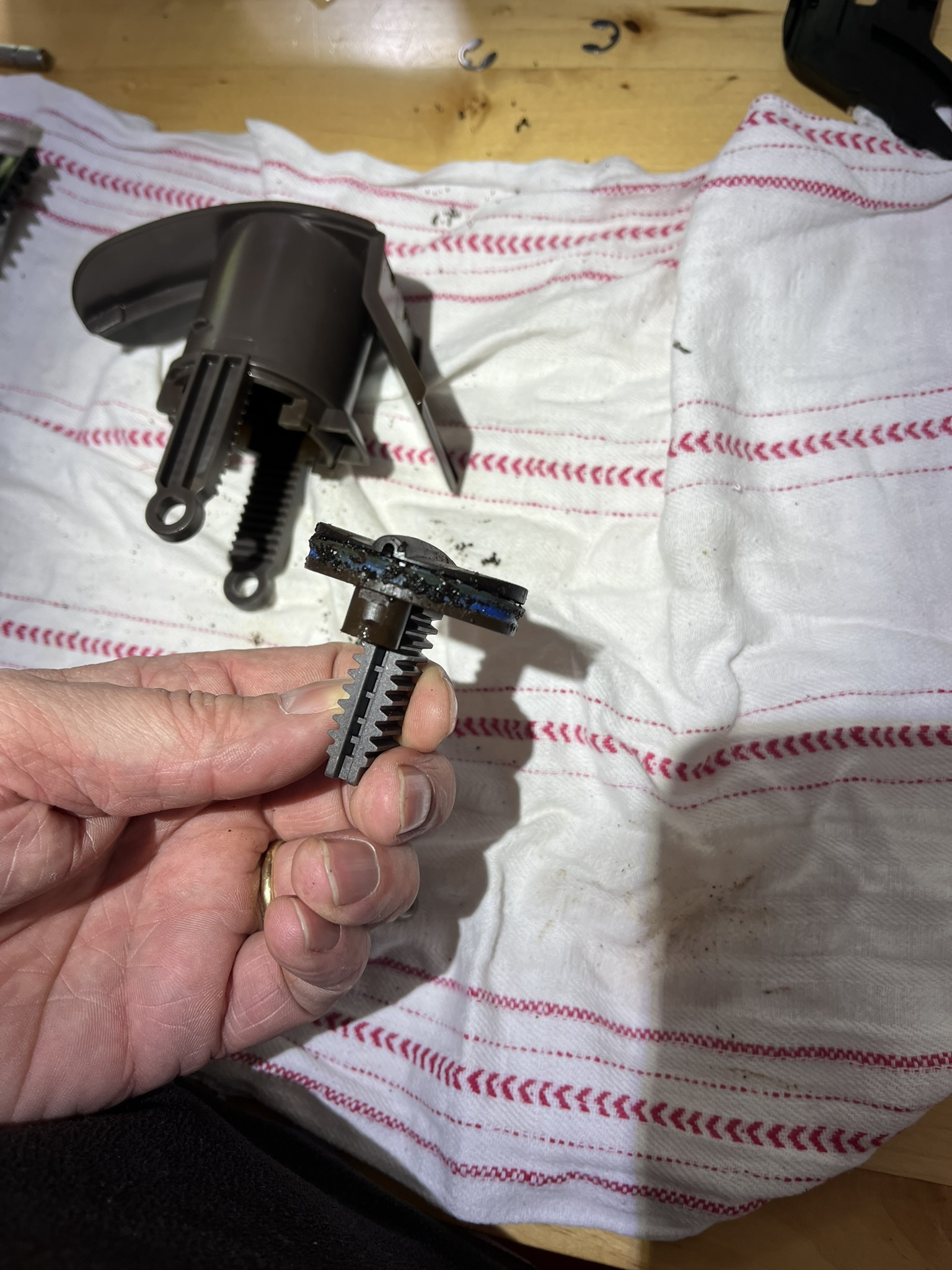

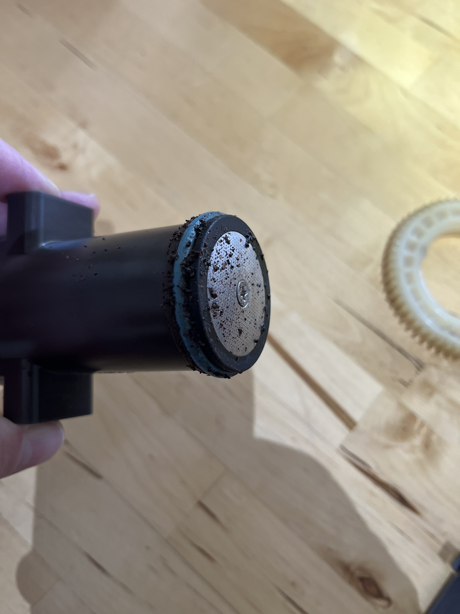

      P.S.: Ich habe mal die Bilder - Oberer und unterer Kolben nach dem Ausbau - mit beigefügt.
      Ist es eigentlich normal, dass die so extrem mit "Kaffeesatz" verdreckt sind? Auch auf der Zylinder/ Brühkammer abgewandten Seite?
