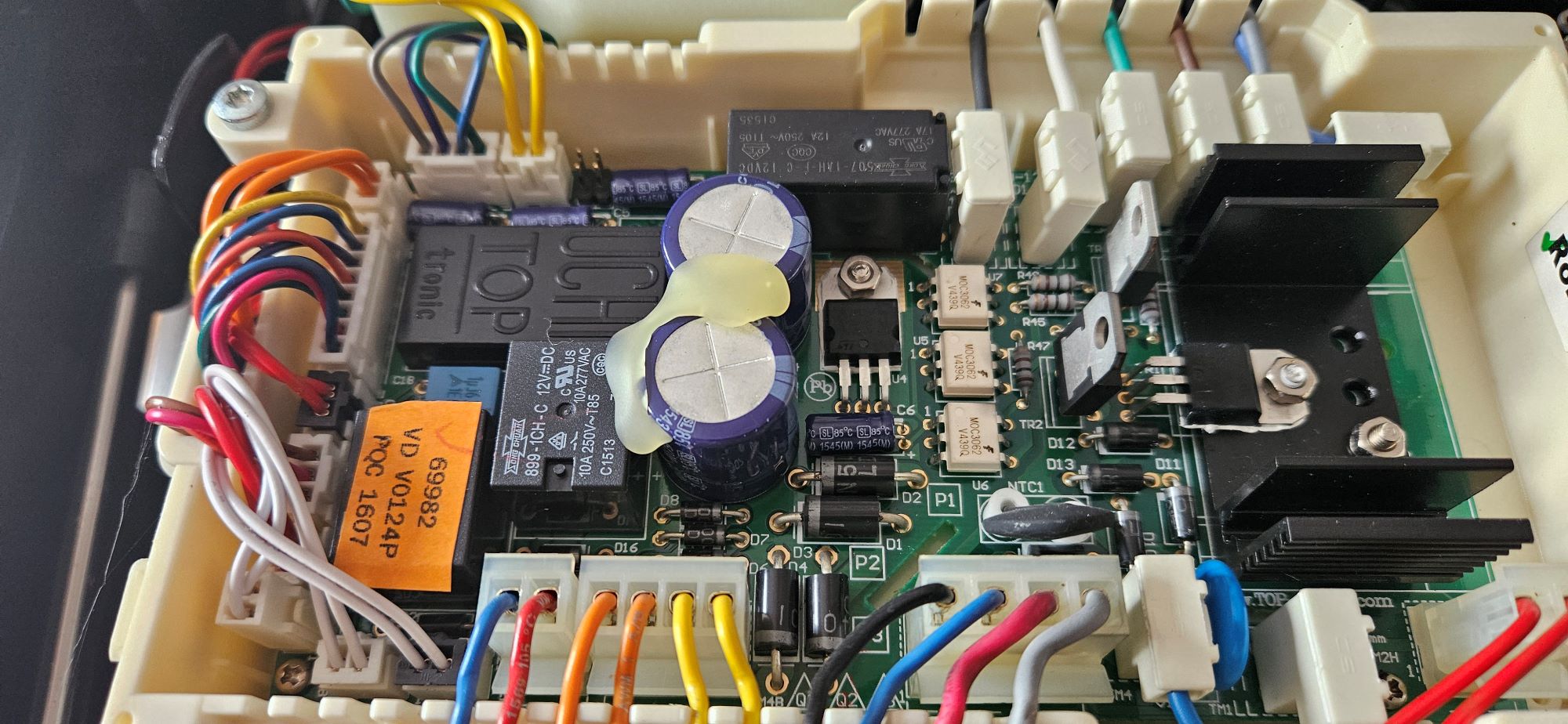

      Als ich die Elektronikkarte zerlegte, war ich überrascht, geschmolzenes Plastik auf den Kondensatoren zu finden (siehe Foto). Allerdings scheinen die Kondensatoren und die Karte in einem sehr guten Zustand zu sein.
      Ist das ein Problem mit der Karte?
      Wofür werden diese beiden Kondensatoren verwendet? Wäre es nicht sinnvoll, die Gruppe abzusenken, wenn sie stoppt?
      Ich habe im Moment nichts, um die Kondensatoren zu testen.
      Ihre Meinung und Ihr Rat sind willkommen, um die Ursache des Fehlers zu ermitteln.

      das ist kein geschmolzener Plastik aus den Kondensatoren sondern
      Heißkleber der dort absichtlich vom Hersteller angebracht wurde - u.a.
      um Elektronik-Geräusche zu mindern.
      In den meisten Fällen deutet Deine Beschreibung auf eine zu
      schwergängige Brüheinheit hin. Da reicht es nicht, nur zu reinigen
      da muss man die Dichtungen ersetzen und auch bei der Montage
      an den RICHTIGEN! Stellen fetten.
      Auch kann es sein, dass der Zahnradkäfig unten in der Brüheinheit
      defekt ist - dann reicht eine Überholung nicht, sondern es muss die
      Brüheinheit getauscht werden.
      In seltenen Fällen kann es auch sein, dass die Elektronik nur noch
      Spannung in einer Richtung erzeugt oder nicht mehr umschaltet. Da
      kannst Du dann ohne Kenntnisse und Ausrüstung aber leider nichts
      selber ausrichten...
