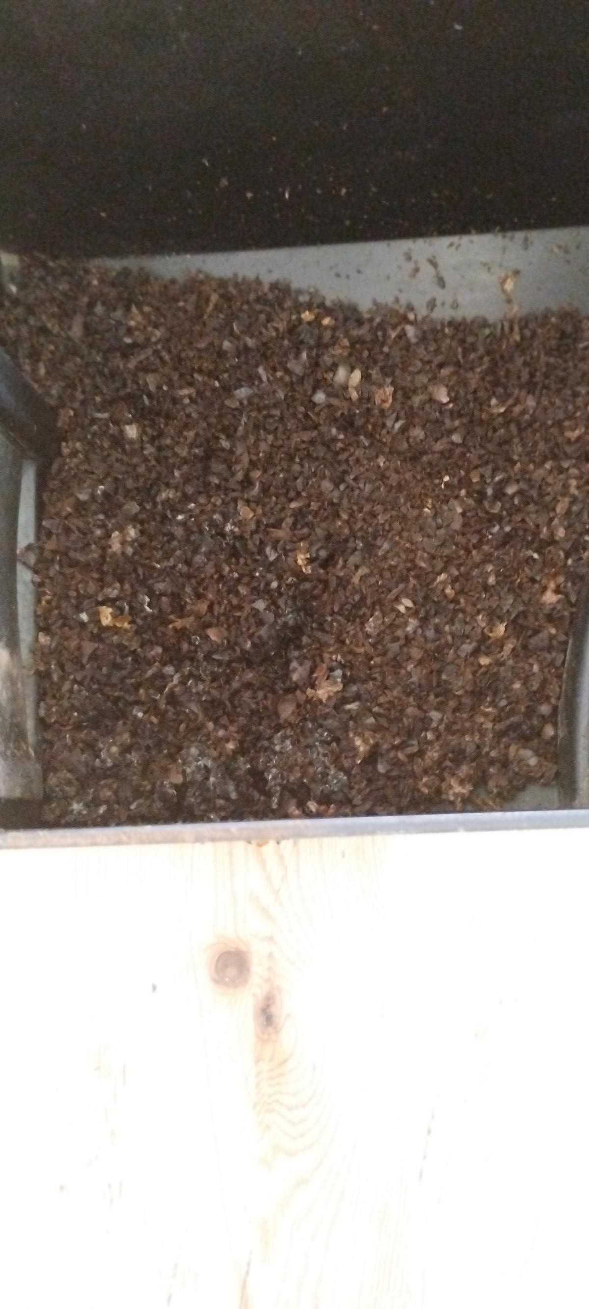

      Stell zuerst Mal Fotos ein vom Trester, anhand dessen können wir schon viel erkennen.
      Klingt für mich fast so, als wenn es zu fein eingestellt ist.
      VG Jönne
