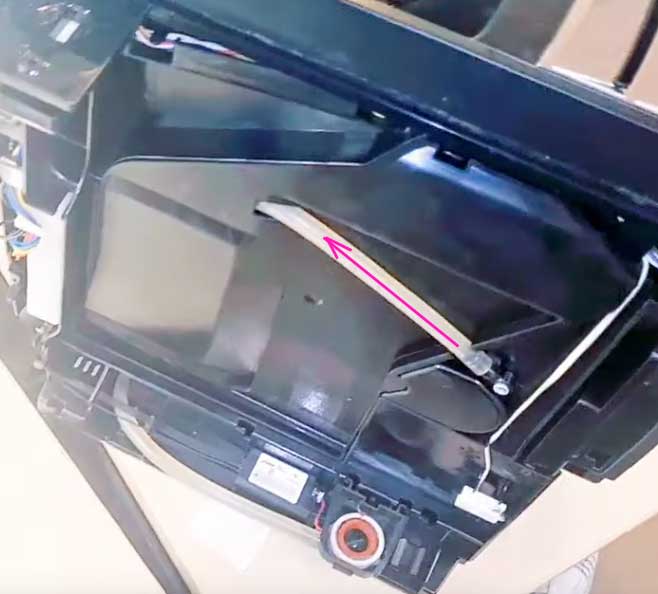

      Hallo an die Runde.
      Nach dem einschalten heizt sie auf und bringt System füllen. Wenn ich auf die Taste zum füllen drücke, spült sie das wasser komplett in die Schale.
      Der Wasserlauf stimmt bis zum Keramikventil, dort läuft das Wasser über den dünnen Schlauch duch den Wärmetauscher oder Verdampfer an den Klappe vor der BG direkt in die Auffangschale. Das Keramikventil habe ich getauscht, gleicher Fehler.
      Gruß Bernd

    • ber285 schrieb:
      Da Sie sich auskennen, wissen Sie dass es nicht möglich ist die Schäuche bei diesem Typ zu vertauschen. Gibt die Länge Schläuchr garnicht her.
      Sehr erstaunlich - sowohl die Zeichnungen als auch die Teilelisten für die E80G2
      geben ein Flowmeter mit 0° Verschränkung an. Das bedeutet, dass die beiden
      Anschlüsse des FMs übereinanderliegen müssten. Dann wäre es doch möglich,
      die Schläuche an Eingang und Ausgang zu vertauschen.
      Wenn das tatsächlich nicht so ist und das FM selber und auch die Verkabelung
      zur Elektronik auch i.O. ist, bleibt nur noch ein Schaden der Steuerung übrig, falls
      die Pumpe auch ausreichend Wasser fördert, da mehr Komponenten in dieser
      Phase nicht im Einsatz sind.

    • ber285 schrieb:
      Ja Flowmeter ist richtig angeschlossen. Da Sie sich auskennen, wissen Sie dass es nicht möglich ist die Schäuche bei diesem Typ zu vertauschen. Gibt die Länge Schläuchr garnicht her. Solche Komentare helfen keinem.
      ...ein wenig Demut wäre schon wünschenswert.
      Sonst machste Deinen Kram besser allein.
      so als Info
      bei der alten Kiste wie sie oben abgebildet ist es noch möglich die Schläuche am Flowmeter zu vertauschen bei der neueren mit dem Flowmeter auf der Tankseite geht das nicht mehr es gibt ja auch bis jetzt 5 Versionen von der E8 (G2 ) was nichts mit der Farbe zutun hat
