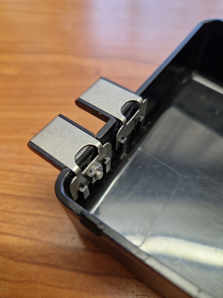

es kommt immer mal vor, dass die Kontakte an der Tropfschale durch Unachtsamkeit abbrechen. Wenn man keine neue Schale kaufen will, oder es keine mehr für das Gerät als Ersatzteil gibt, kann man folgendes versuchen (habe das schon mehrfach mit Erfolg eingesetzt).

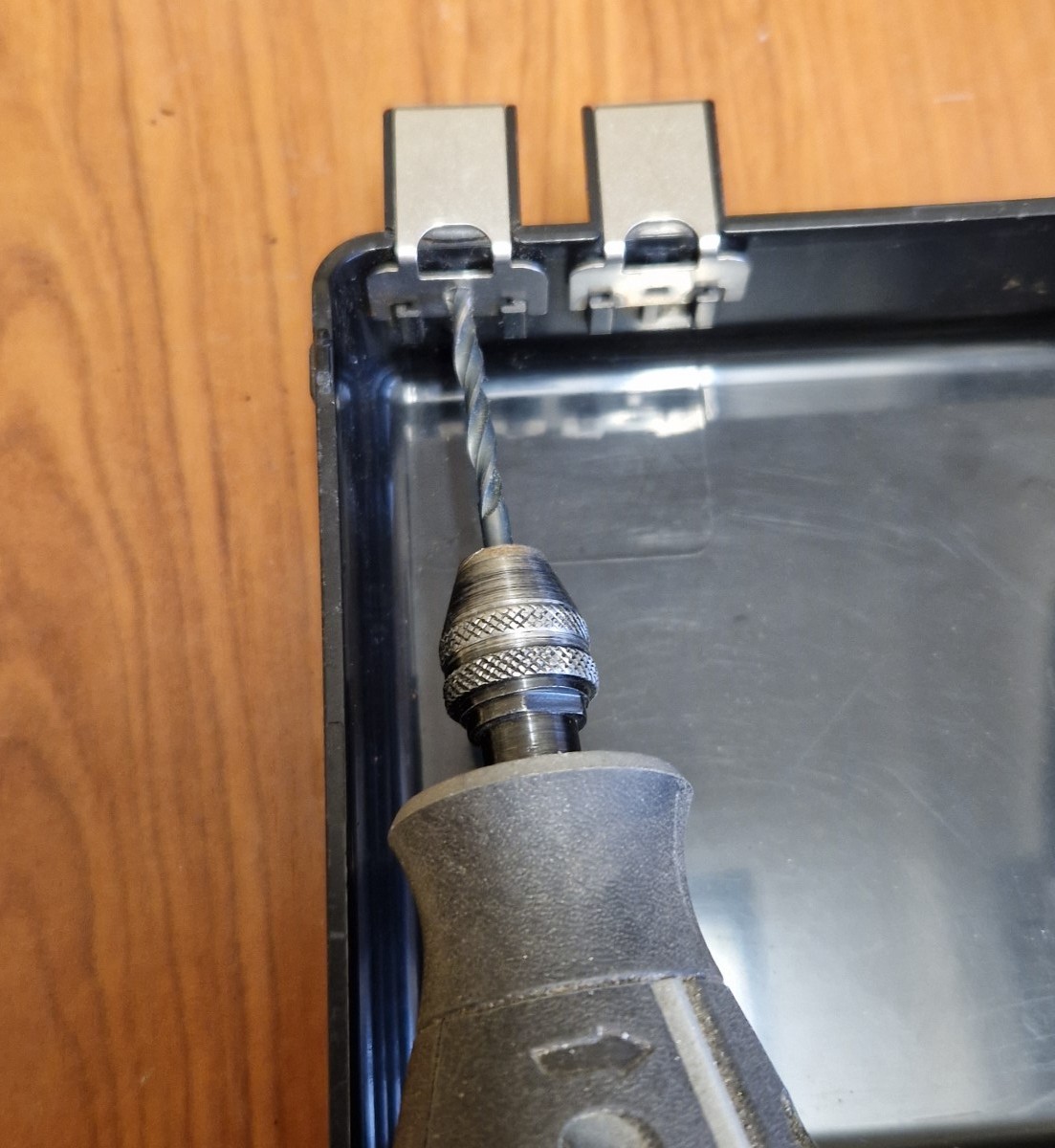

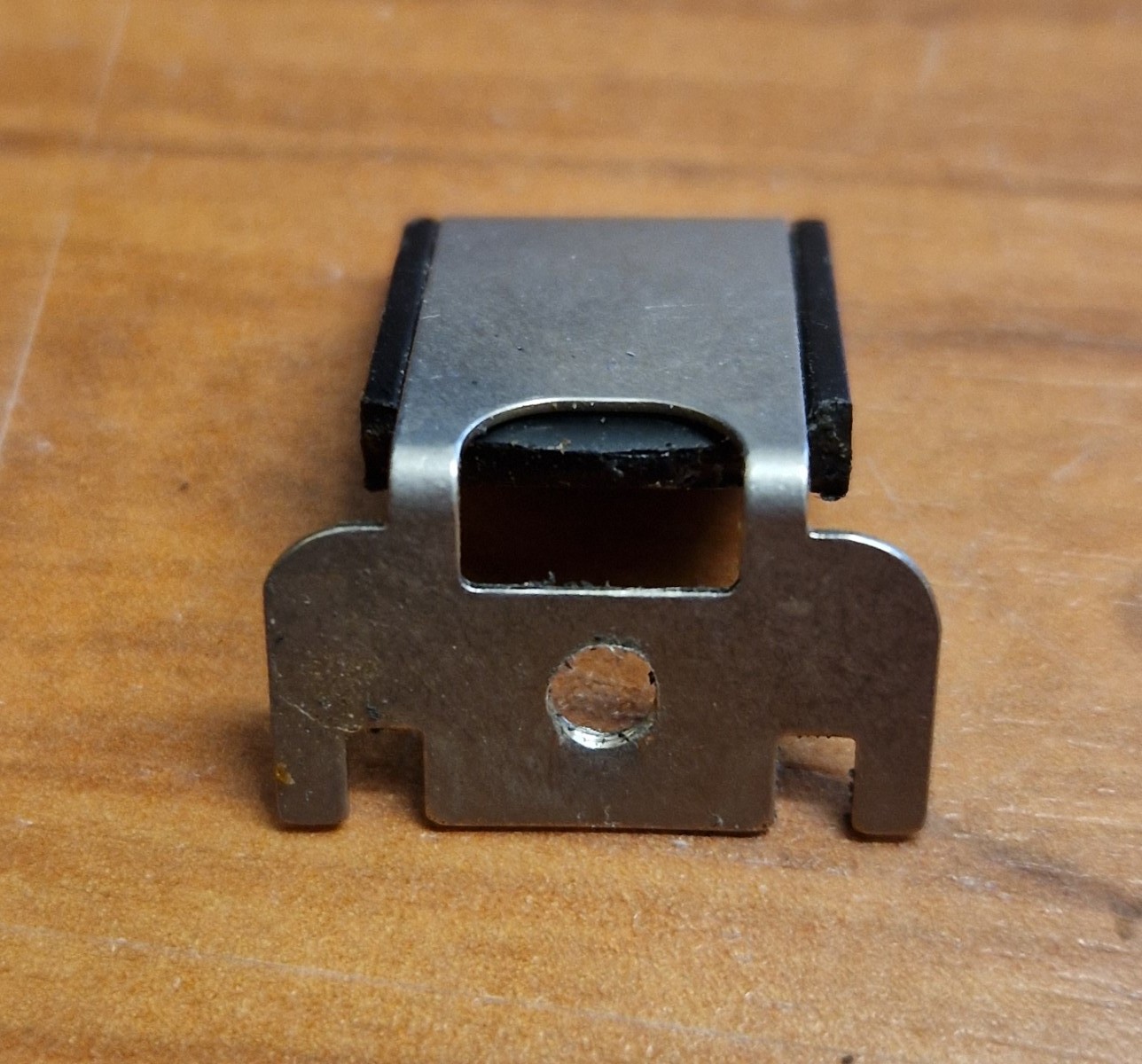

Zuerst das Blech mit einer 3mm Bohrung versehen:
Dann das Blech einsetzen und die Schale auch mit dem 3mm Bohrer durchbohren:

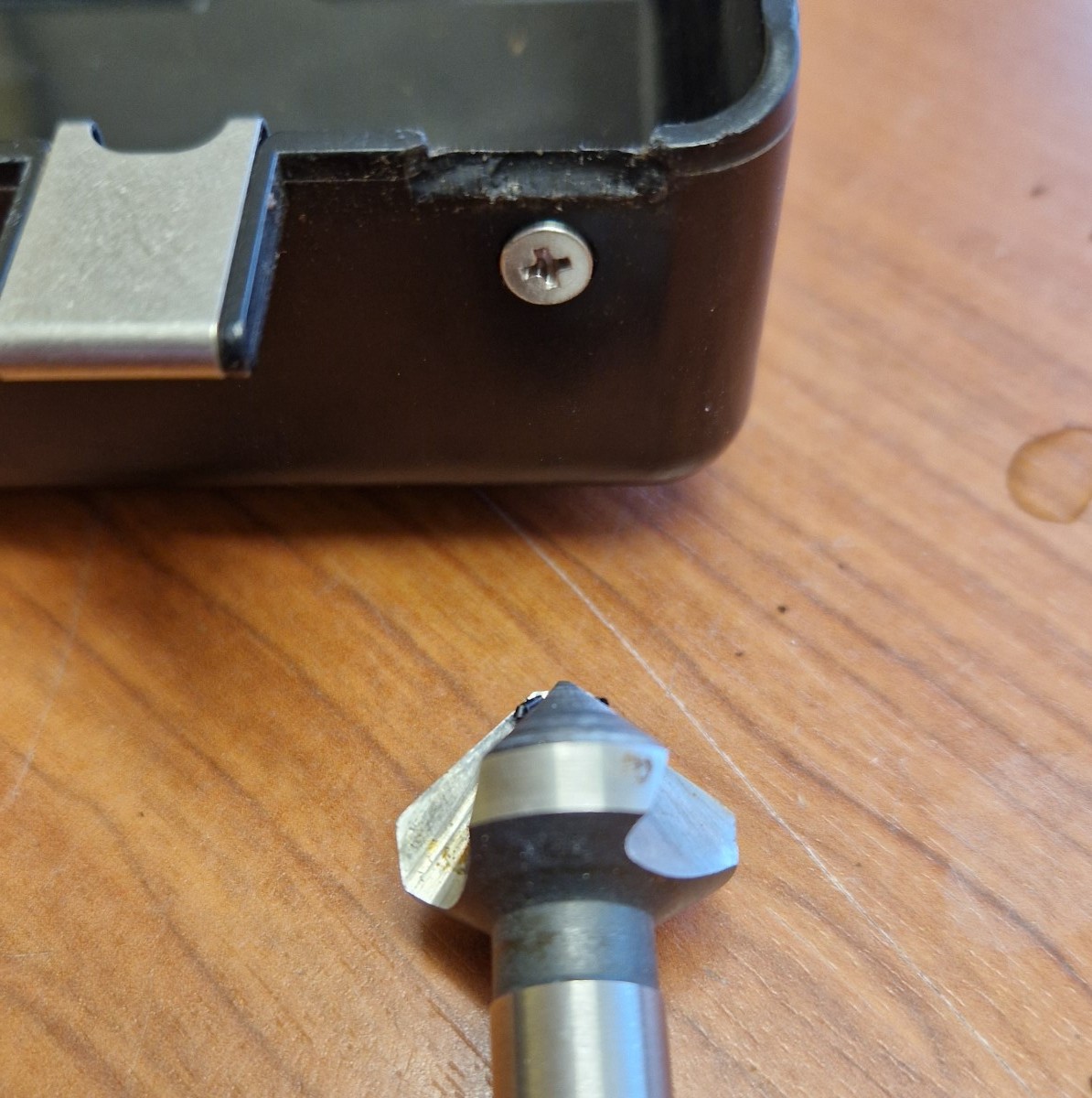

Von außen so weit einsenken, dass der Schraubenkopf bündig mit der Schale abschließt:

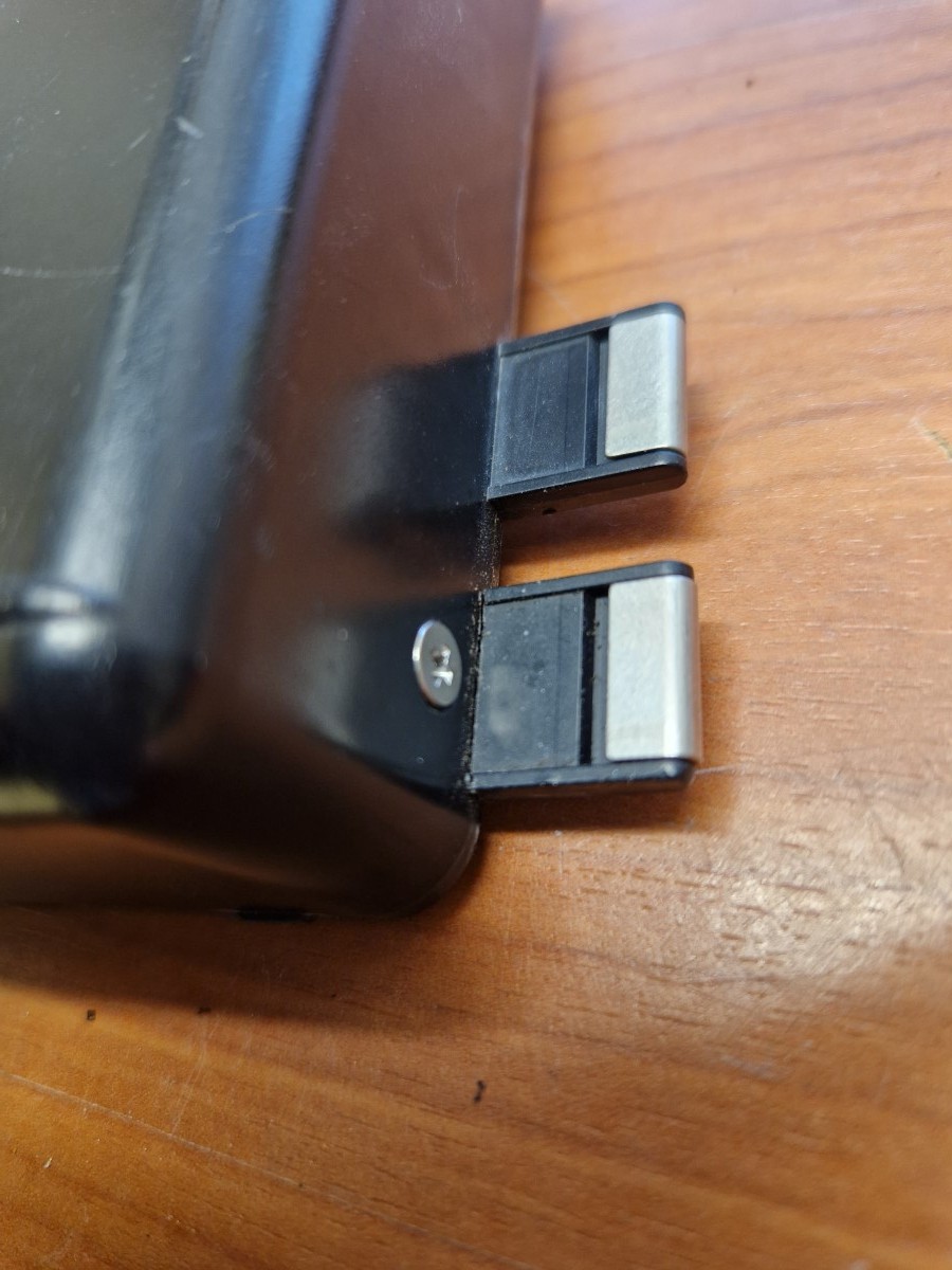

Schraube rein und von innen mit der Mutter fixieren:
Durch das Metall des Bleches läßt sich das Kontaktblech in einem gewissen Maß
ausrichten um einen problemlosen Betrieb zu gewährleisten.
