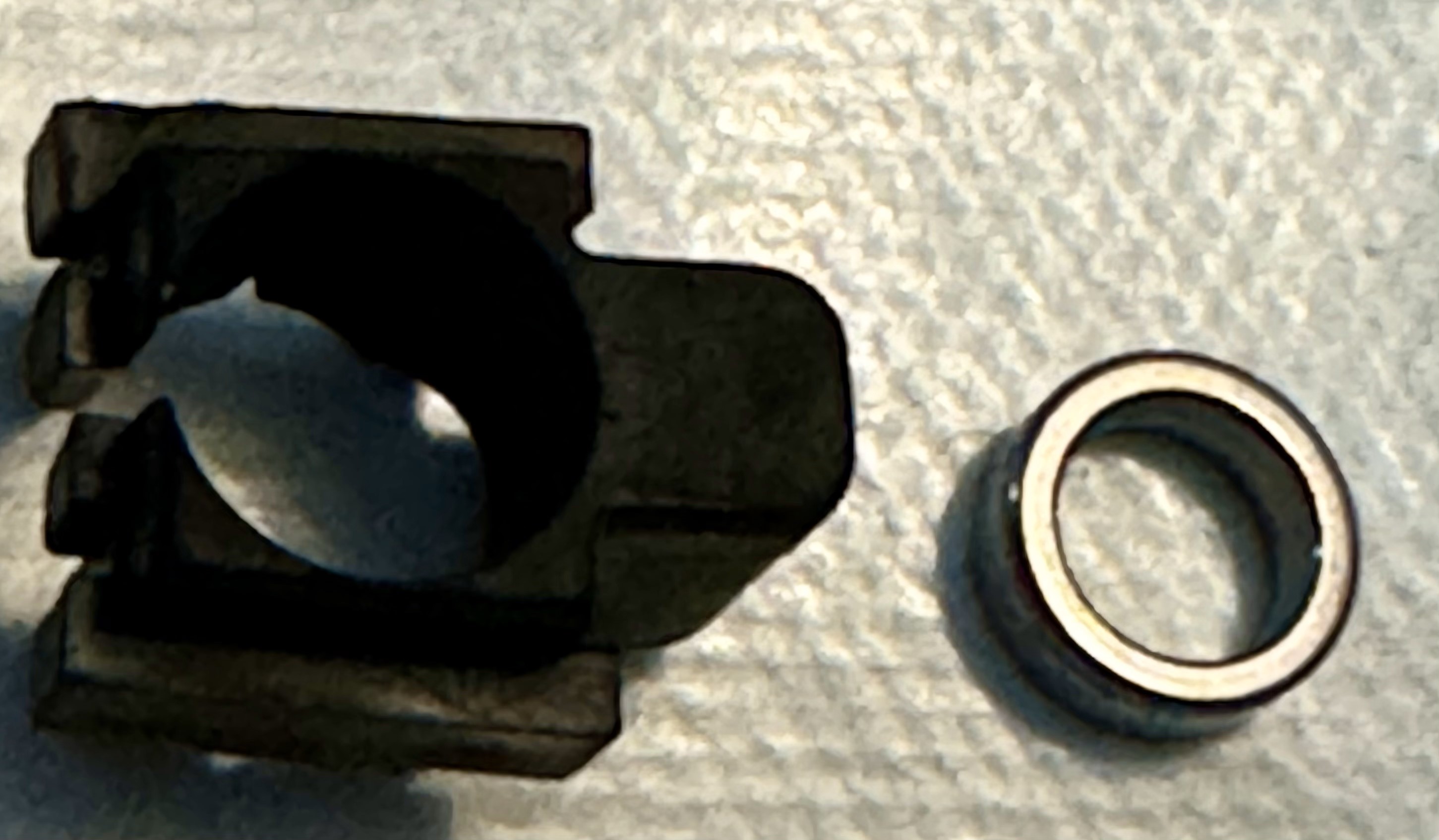

      Hallo Jura-Profis,
      ich habe nach dem tollen Komtra.De Youtube Video die Brüheinheit zerlegt, gereinigt, Dichtungen getauscht und wieder montiert. Leider weicht mein Modell in Bezug auf Drainageventil und Steigrohr leicht von der Videobeschreibung ab. Und nun habe ich eine kleine, schwarze, rechteckige Gummihalterung mit runder Aussparung übrig und weiß nicht mehr, wo sie war, s. Foto. Ich vermute irgendwo am Drainageventil. Ich habe als Größenvergleich einen der Metallringe daneben gelegt.
      Kann mir jemand weiterhelfen? Ich habe dieses Teil in keinem Ersatzteilshop gefunden.
      Vielen Dank schon einmal.
        426,06 kB, 2.902×1.694, 92 mal angesehen
