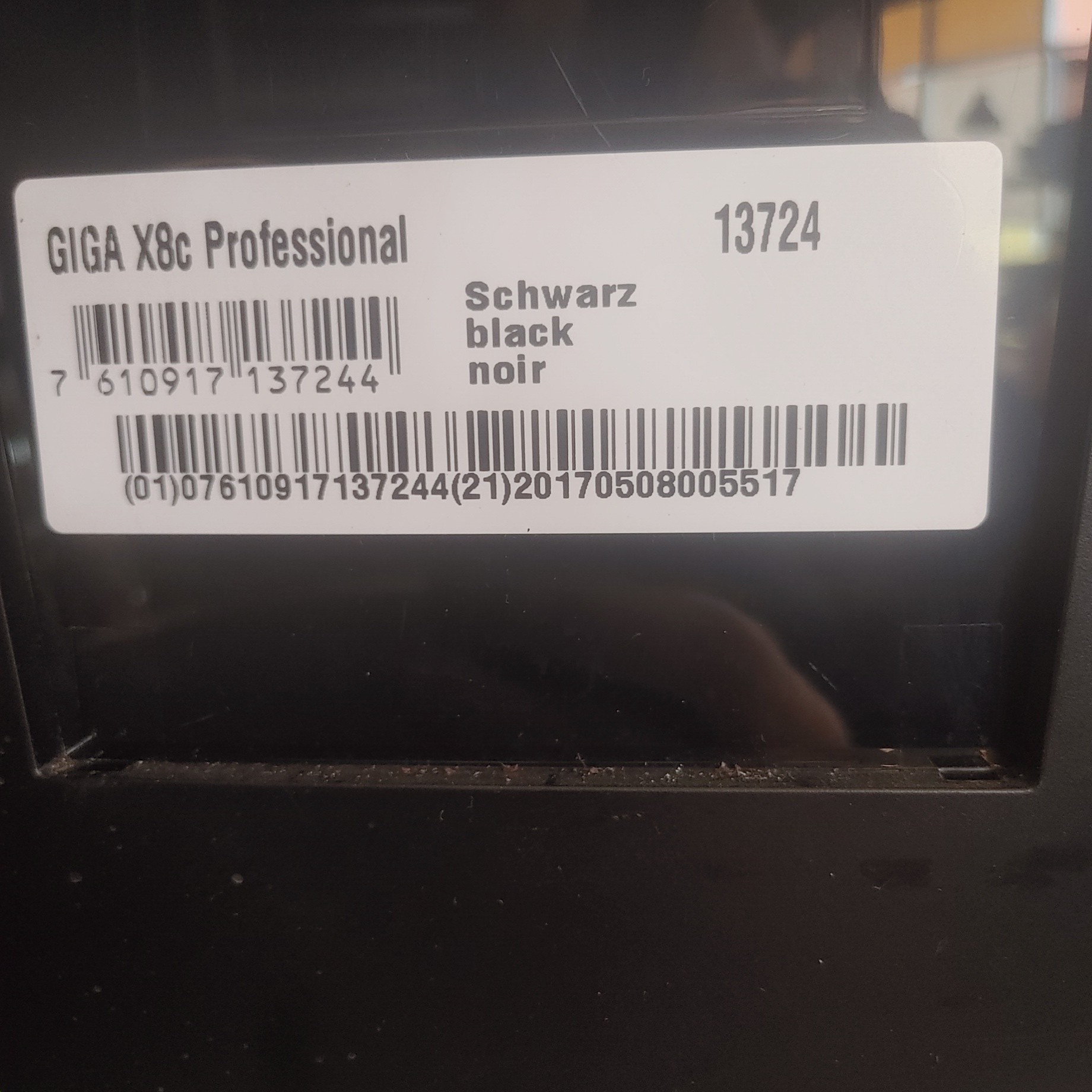

    • Vielleicht wäre es langsam mal Zeit uns mitzuteilen
      um welche Version der X8c es sich handelt. Ich habe
      das schon mal hier weiter oben angesprochen…
      Die G2 ist so grundverschieden von der G1, dass
      es überhaupt keinen Sinn macht hier irgendetwas
      zu antworten.
      G1: 3 Heizungen, 1 el. KV, 3 Pumpen, 5 Magnetventile
      G2: 2 Heizungen, 2 el. KV, 2 Pumpen, 1 Magnetventil
      (für die G2 nehme ich das nur an - da sie laut den
      Unterlagen ähnlich wie die GIGA 6 aufgebaut ist)
