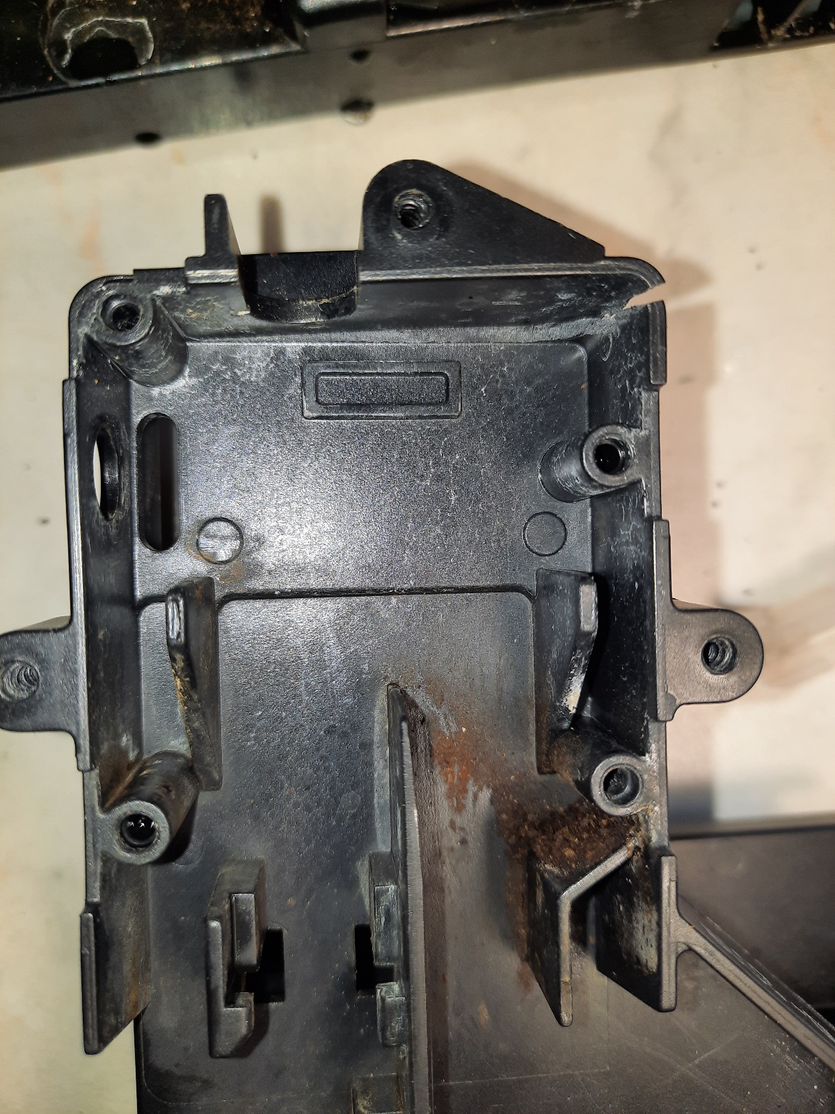

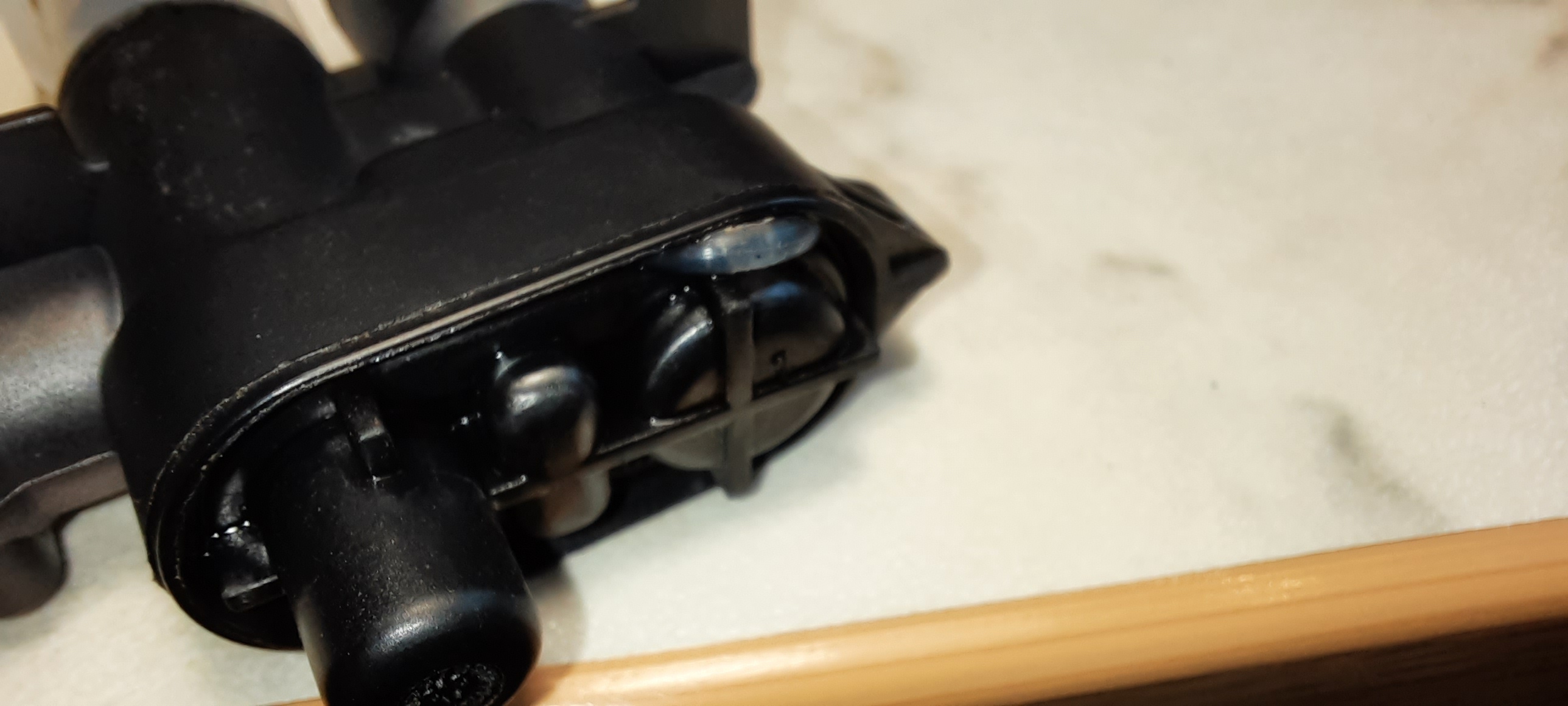

    • Habe das neue Drainageventil ausgebaut und festgestellt, dass oben ein Teil der Dichtung des Deckels herausgedrückt ist,
      Auch das Gehäuse ist angebrochen. Das Rausschieben des Deckels kann doch nur durch das Hochfahren des Stutzens der Brühgruppe passieren? Oder auch durch den Wasserdruck?
      Wenn ich das Drainageventil repariere bzw tausche, wie kann ich verhindern dass, das wieder passiert.
      Wolfgang
      komtra.de/forum/index.php/Atta…d73f9e47c6560e8f1609225f3komtra.de/forum/index.php/Atta…d73f9e47c6560e8f1609225f3
      Bilder müssen im Forumseditor über den Reiter Dateianhänge
      hochgeladen werden. Sonst wird das nix…
      Durch das Hochfahren kann das eher nicht passieren, da der
      Winkel nie so tief bis zum Deckel eintauchen kann. dann schon
      eher zu hoher Brühdruck, wobei das Ventil normalerweise auch
      von einem zu hohem Brühdruck keinen Schaden nimmt.
      Warum das passiert ist - keine Ahnung. Daher sehe ich auch
      kein System warum das wieder passieren sollte.
    • Die Bilder hab ich über Dateianhänge hier im Editor hochgeladen. Ich kann sie über das Forum im Thema auch sehen.
      Aber anscheinend nur wenn ich angemeldet bin,
      Ich probier's nochmal.
      Hält das Drainageventil das Einfahren des Winkels alleine aus oder muss der Druck vom Gehäuse aufgenommen werden. Dann müsste ich das gesprungene Gehäuse auch kleben und eventuell sogar noch stabilisieren. Eigentlich müsste ja das Ventil durch die Kerben an der Seite genug Stabilität haben.
    • Ach der Deckel des Antriebs ist gemeint.
      Irgendwie hatte ich den Deckel des DVs
      verstanden…
      Hier muss der Antrieb komplett ersetzt werden.
