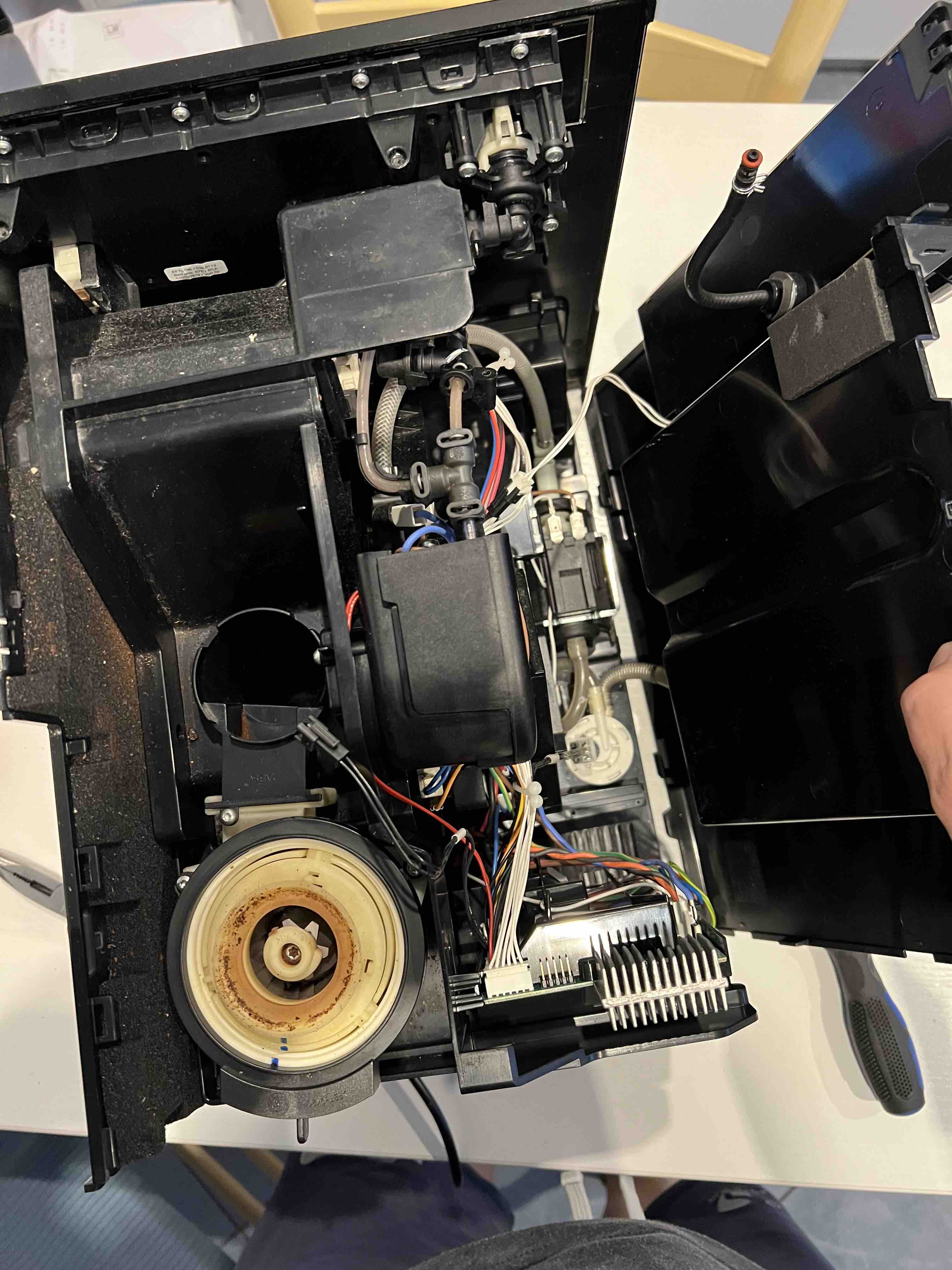

    • So, mittlerweile bin ich endlich dazu gekommen, die Maschine mal zu öffnen - und da ich sie mit geöffneter Rückwand betreiben kann, kann ich sehen, dass jede Menge Dampf im Inneren der Maschine produziert wird, aber wo der genau austritt, kann ich so leider nicht feststellen.
      Ich hab sie auseinander genommen, die Verbindungen scheinen alle "sauber" zu sein, die Dichtungen sehen soweit ich das beurteilen kann, auch gut aus. Könnte es denn der Motor selbst sein, der brummt meines Erachtens nach aber auch nicht ungewöhnlich...?
      Die Frage ist, wo ich anfange. Erst mal alle Dichtungen tauschen (auch wenn sie gut aussehen?)??
      Die Kaffeemaschine funktioniert sonst einwandfrei, lediglich der Dampfbezug über den Quirl geht nicht mehr - bzw. kommt dann eben Dampf "aus allen Poren" und dadurch zu wenig am Quirl an.

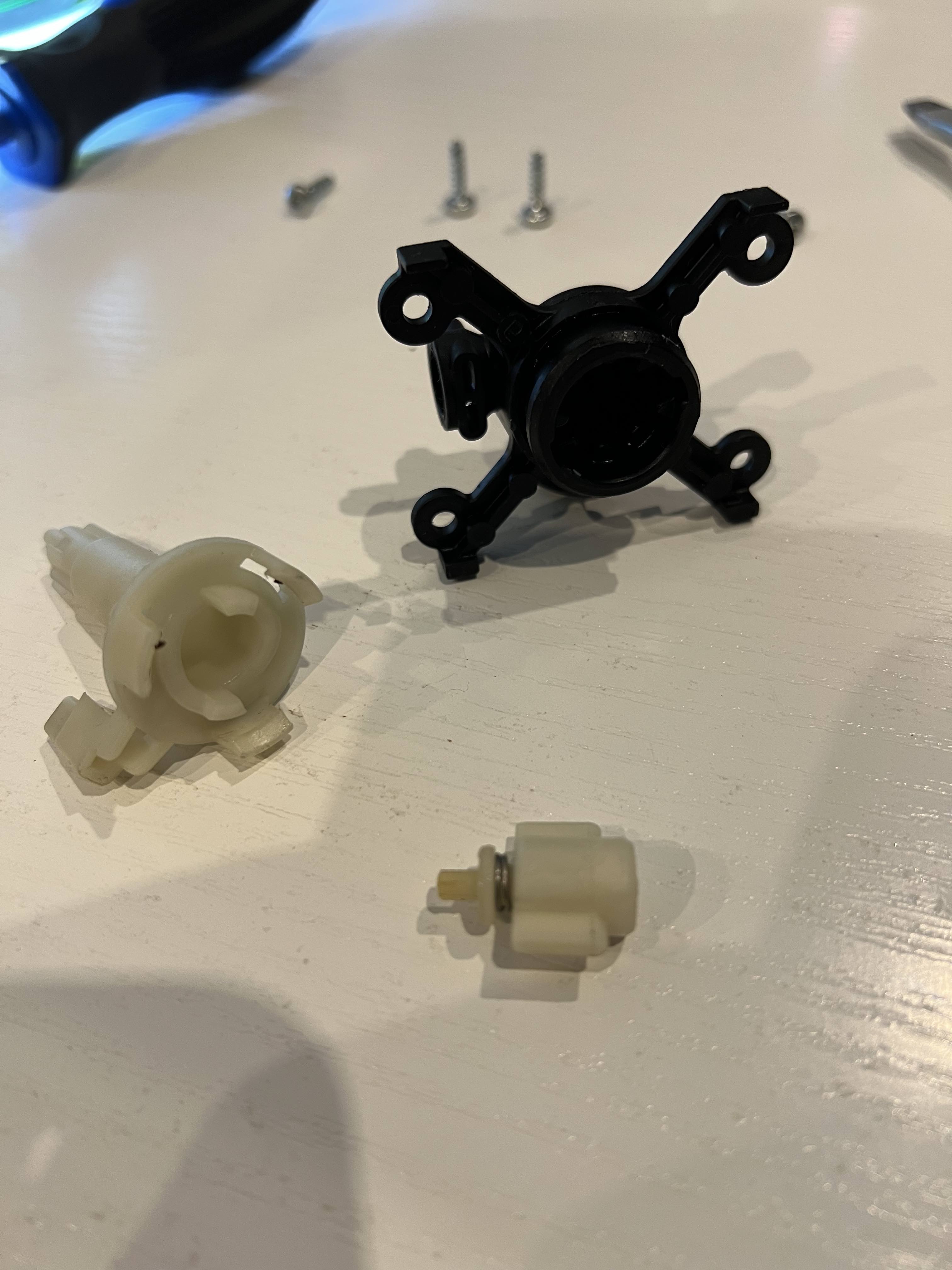

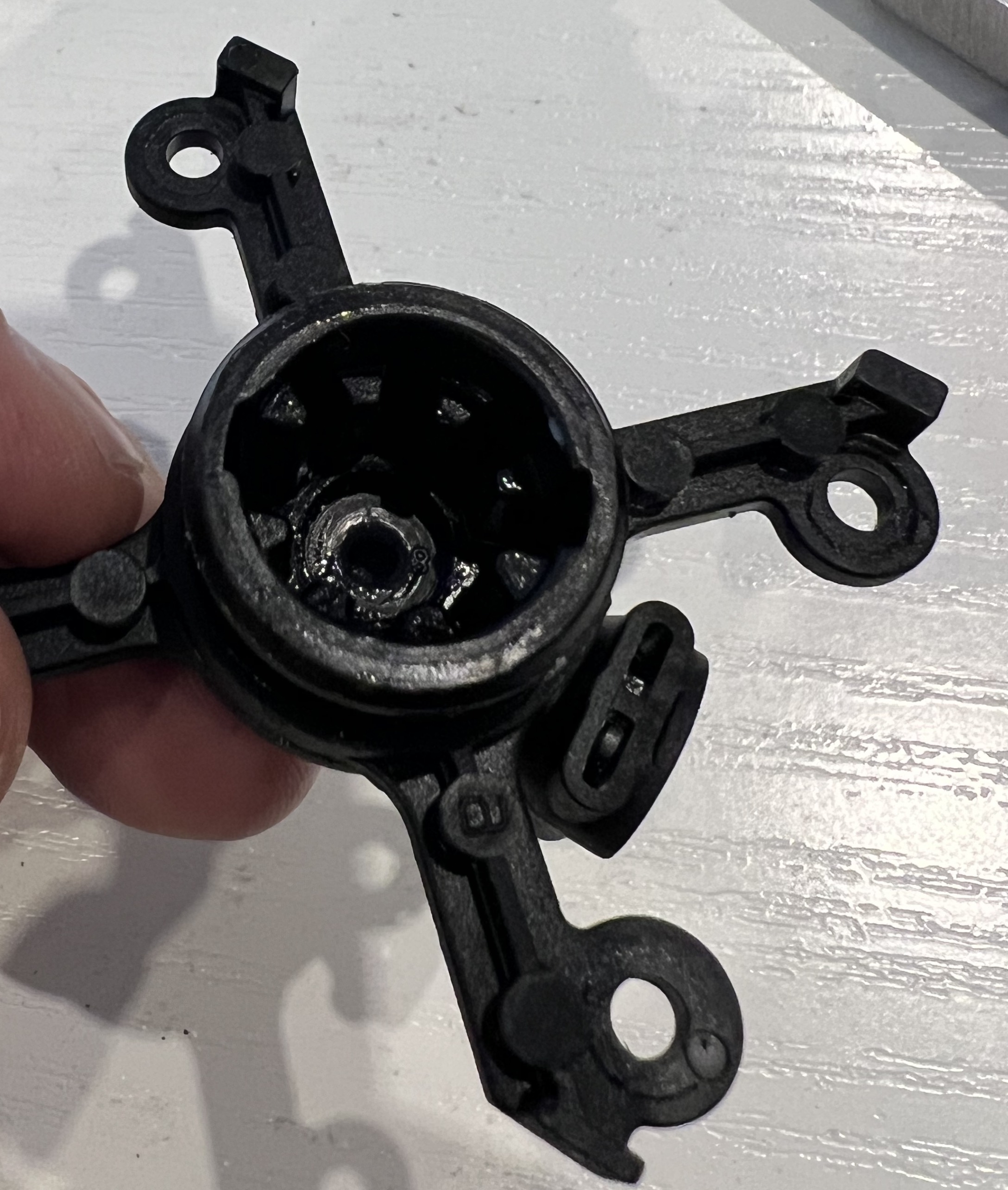

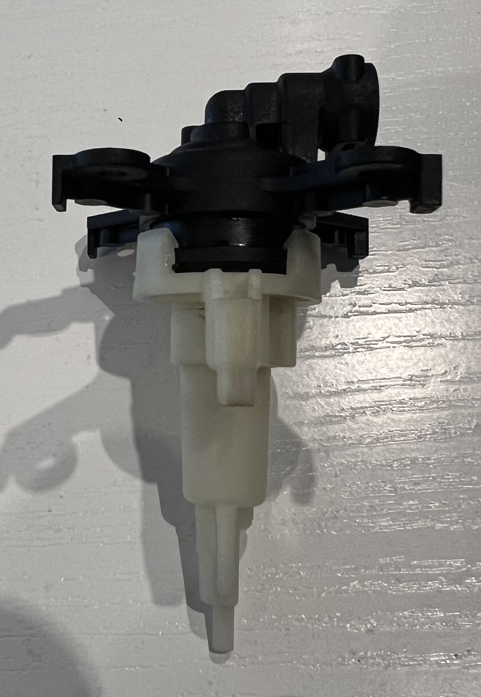

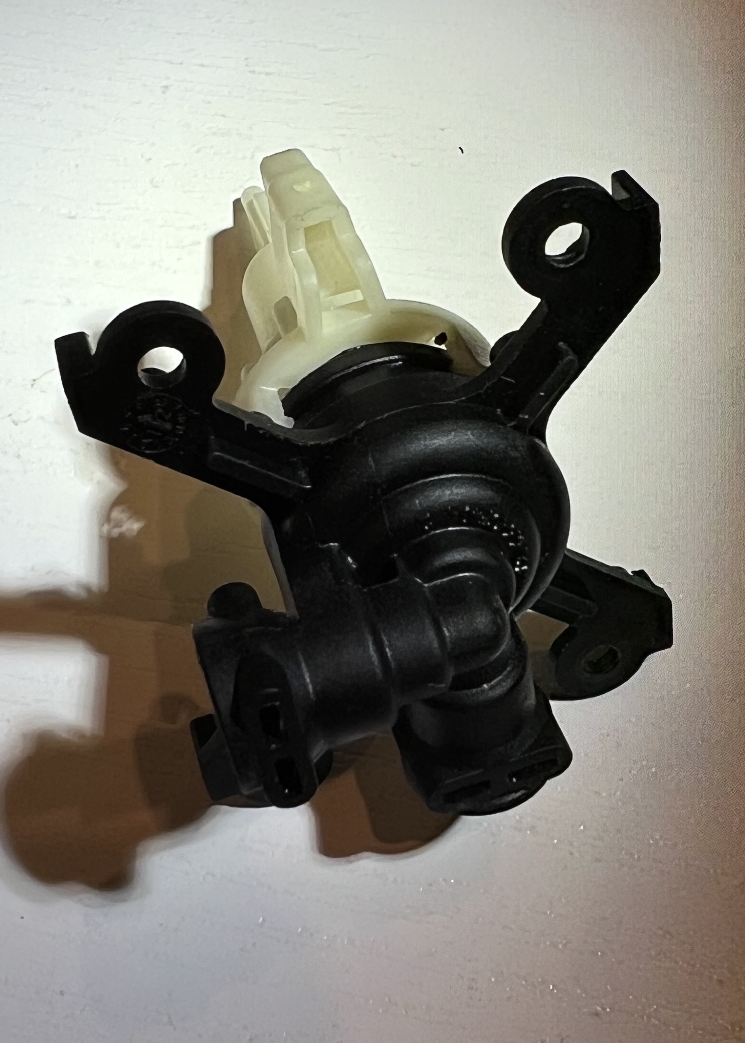

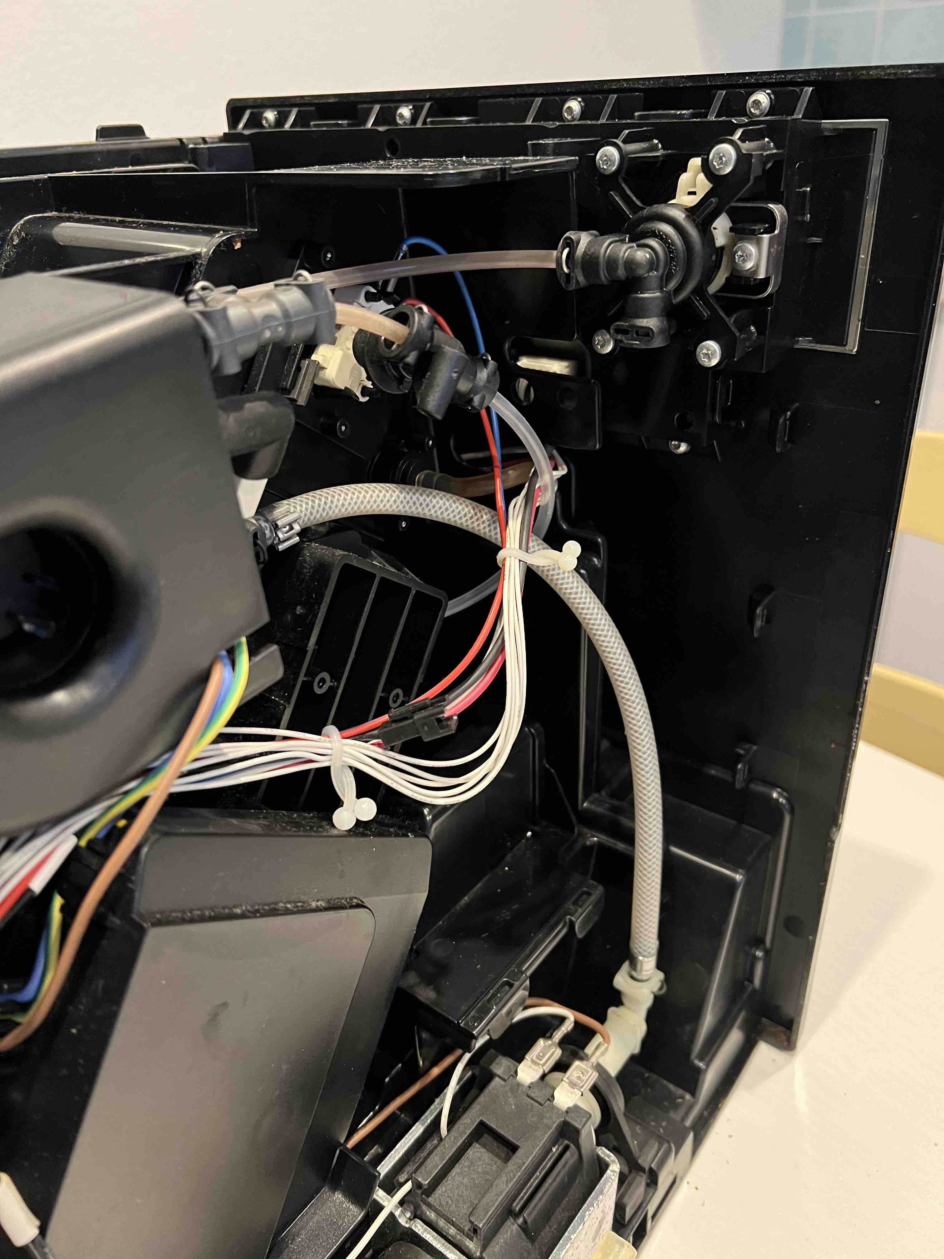

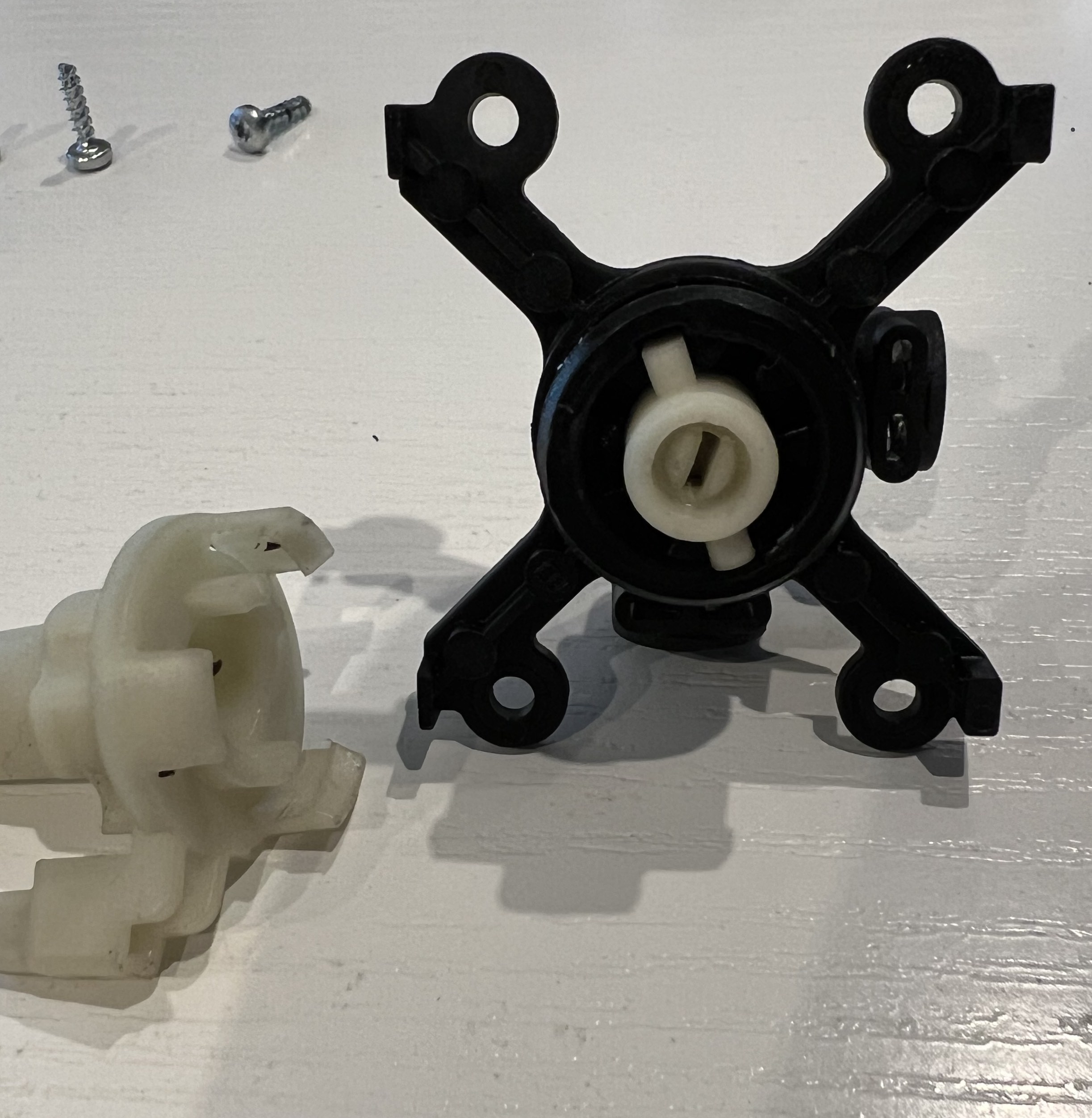

    • Hmm, jetzt muss ich doch noch mal nachfragen - das Ersatzteil (also der Kunststoff-Stössel) sieht irgendwie nicht so aus, als ob das passen würde. Anbei ein paar Fotos des Auslaufventils, das sieht auch anders aus als in den diversen Reparaturvideos...
      Jedenfalls habe ich das kleine weisse Teil, in dem auch eine Feder sitzt, nicht auseinander gekriegt, wollte auch keine Gewalt anwenden...
      Aber irgendwie sieht das doch anders aus, oder?
      Ich habe jetzt alle Verbindungen gefettet und werde morgen mal testen, ob's was gebracht hat...

    • Das ist das Dampfventil und nicht das Auslaufventil.
      Ich hoffe mal, dass Du das Dampfventil bei der
      unnützen Aktion nicht kaputt gemacht hast.
      Das Auslaufventil kommt am Ausgang der Heizung
      nach dem T-Stück…
