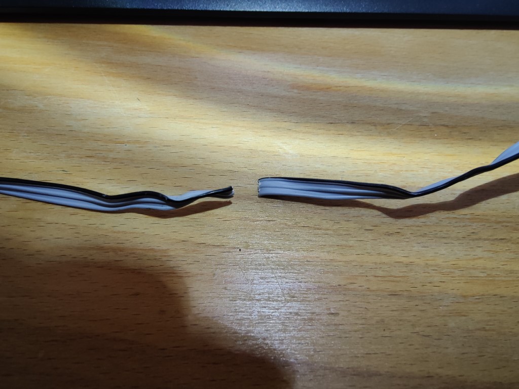

      Passt nicht, sollte über 100 kOhm haben. Ich glaube aber nicht, dass dieser Wert die Ursache des Fehlers ist. Da würde ich mich dem schwarzen Schaf anschließen und auf die Reedplatine tippen, genauer noch auf einen Kabelbruch derselben
    • So, Kabel jetzt richtig geflickt. ;)
      Jetzt startet sie wieder zuverlässig und die Allgemeine Störung ist weg.

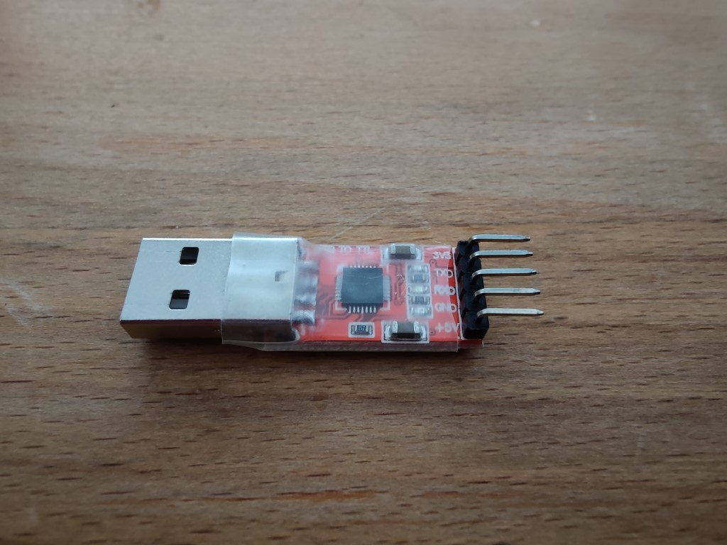

    • Da muss das EEProm der Hauptplatine gelöscht werden. Hast du einen PIC-Programmer?
    • Keine Ahnung ob das der richtige ist. Normalerweise kein Problem, ich mach das umsonst, aber ausgerechnet bin ich erst wieder Anfang Juni zu Hause, solange denke ich mal wird es keine Zeit haben. Setz dich wegen dem PIC Programmer mal mit komtra.de/forum/index.php/User/7451-RolandM/
      in Verbindung
