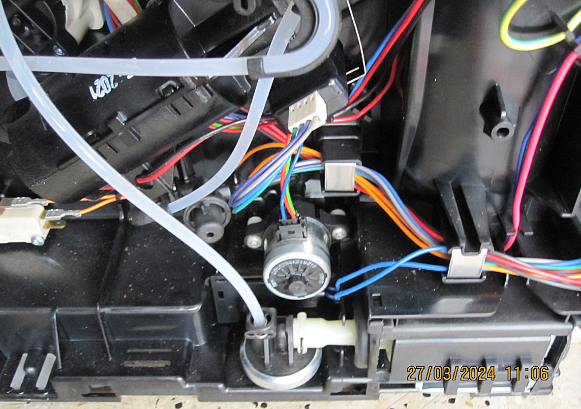

      Ich habe für eine JURA E8 (EB) Artikel Nummer 15336 ein neuen Motor für das Drainageventil bestellt. Laut Komtra Shop soll der Motor 67763 passen. Aber der Bolzen ist um 6,5 mm zu lang. Wo ist der Fehler?
    • Der richtige Motor hat die Nummer 70156.
      Musst Du im Shop nachfragen was da los ist.
      Wie es aussieht kann man die EB nicht in
      der Auswahlliste auswählen.
