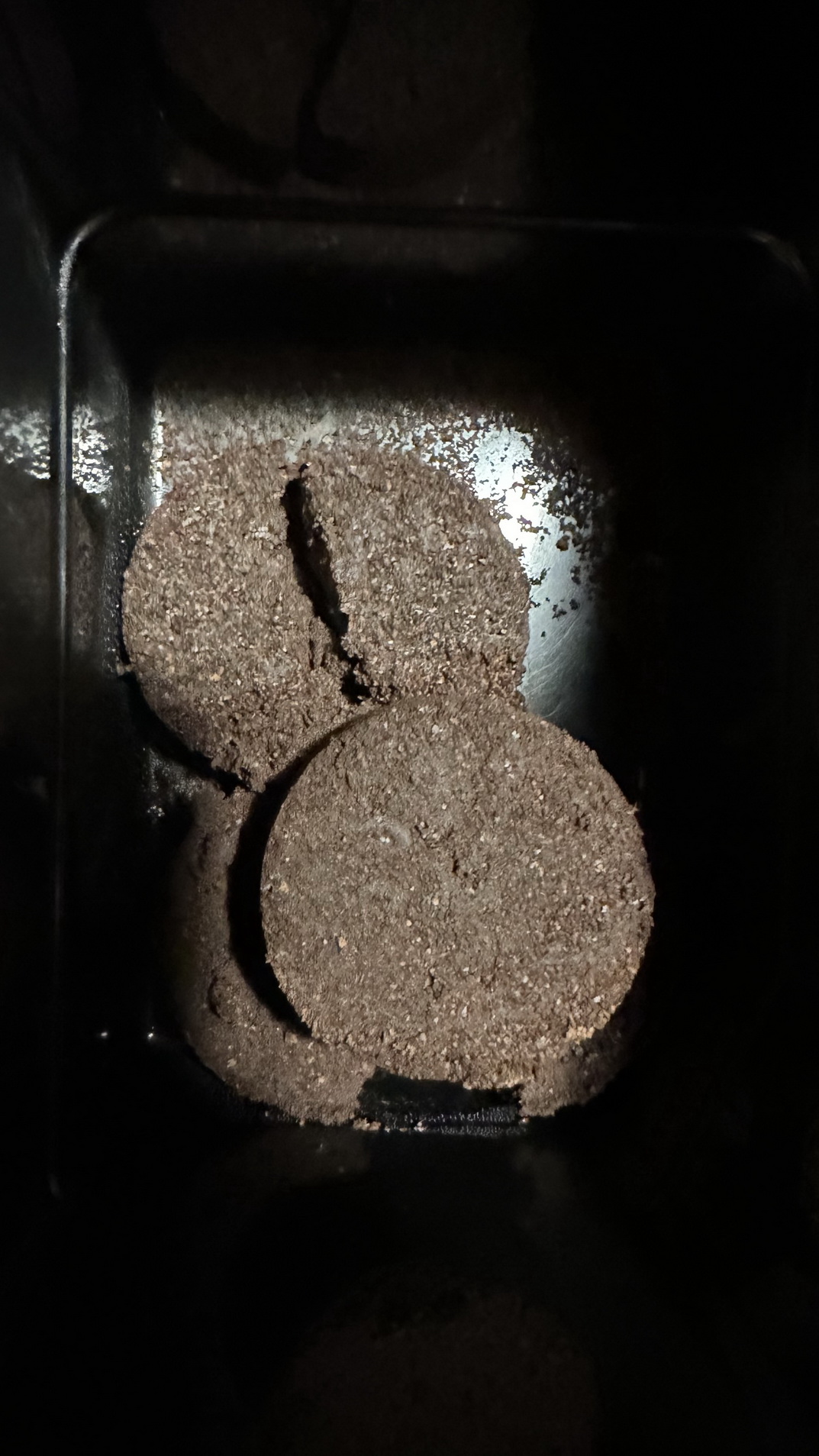

      An sich funktioniert die Maschine, was Kaffeebezug angeht, perfekt. Leise, zuverlässig, feste Pucks und guter Kaffee.

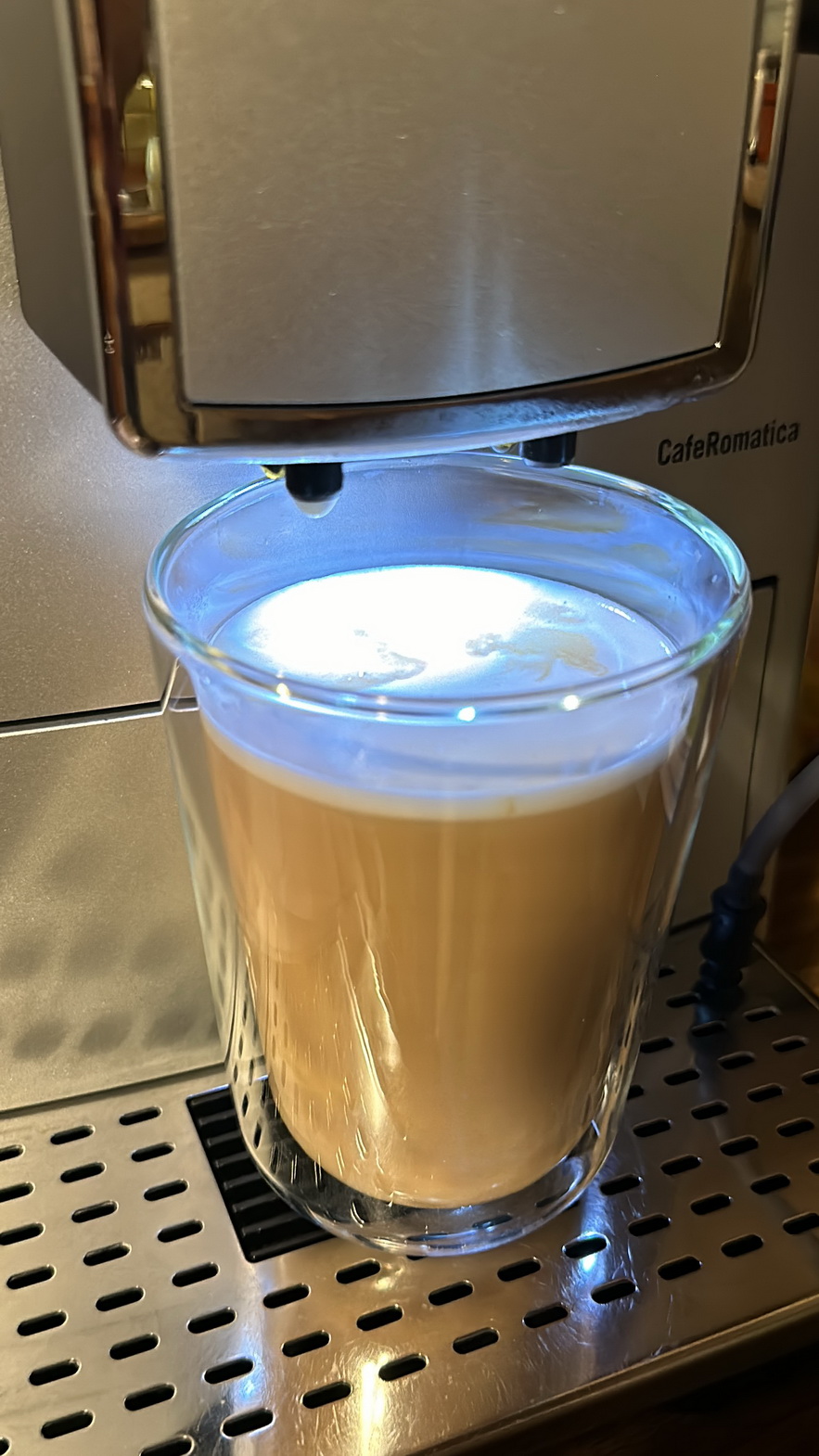

      Symptom:

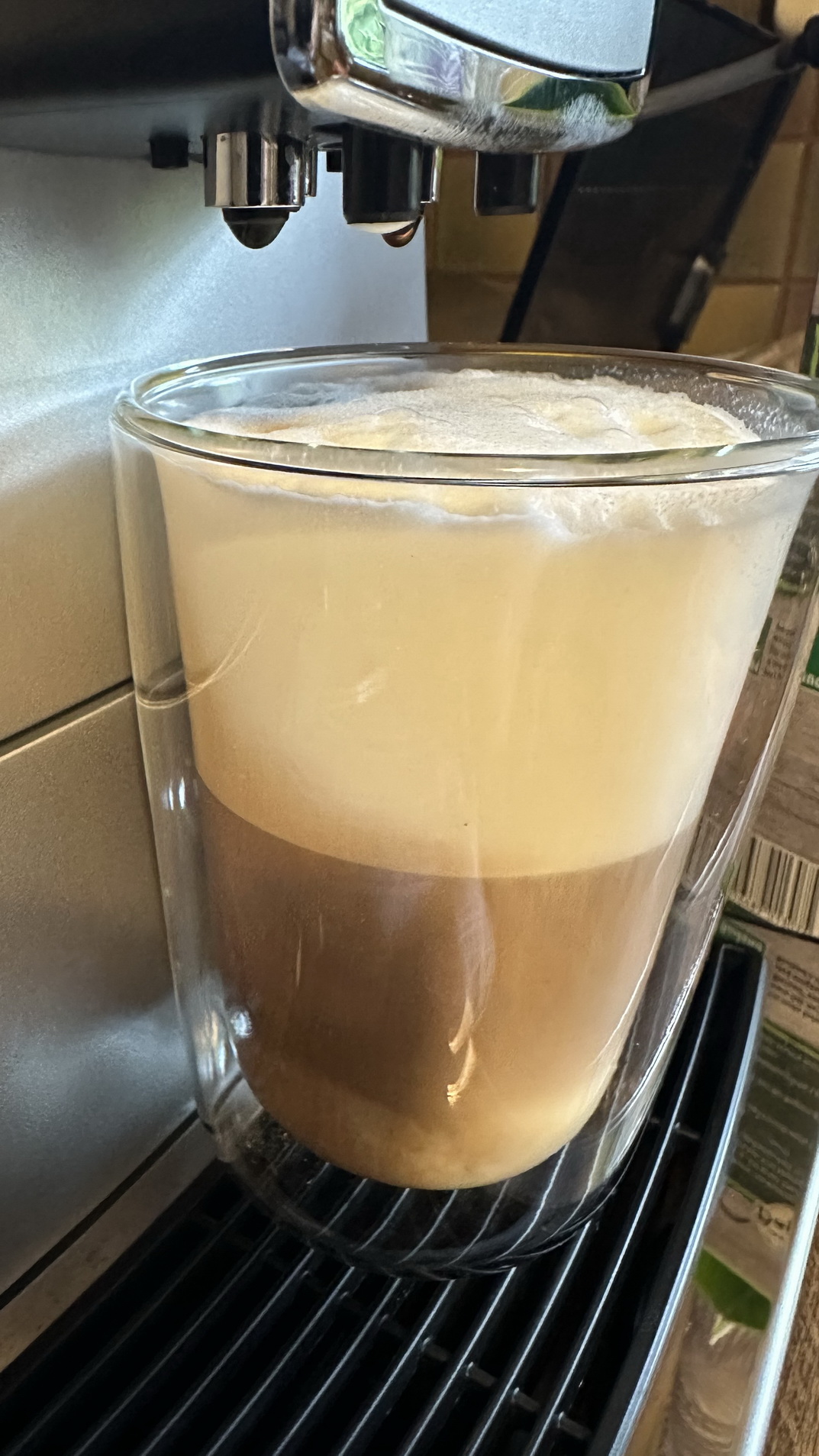

      Milchschaum funktioniert wie die Maschine gerade lustig ist.
      Manchmal drei Bezüge nacheinander absolut perfekter Schaum.
      Manchmal bei zehn Versuchen nach kurzer Zeit ein Spucken und Spotzen.
      Es wird frische Vollmilch 3.5% aus dem Kühlschrank mit einer Milchlanze von Nivona verwendet.
      Wenn es funktioniert, dann schaltet die Maschine brav von Milch auf Schaum und aus beiden Ausläufen kommt herrlich feiner Milchschaum. Der Latte ist dann ein schaumgekrönter Traum.
      Wenn es nicht funktioniert, dann ist der Ablauf immer der selbe.
      Die Maschine schaltet von Milch auf Schaum. Die ersten paar 4-6 Sekunden läuft der Schaum normal aus.
      Dann beginnt die Maschine aus dem rechten Auslauf zu zischen und zu spucken, linker Auslauf läuft noch zwei Sekunden normal.
      Danach dann auch auf dem anderen Auslauf nur noch Spucken.
      Änderung der Milchbehälter-Höhe, Drücken am Schlauch oder an den Anschlüssen ist komplett ohne Einfluß auf den Ablauf.
      Keinerlei Dampfaustritt in der Maschine, solange die Milch "geschäumt" wird.
      Dampfmenge, verglichen anhand der Vergleichsvideos aus dem Forum von funktionierenden Maschinen, sieht ausreichend aus.
        340,62 kB, 883×1.570, 157 mal angesehen
        530,82 kB, 1.073×1.907, 174 mal angesehen
        446,4 kB, 1.073×1.907, 145 mal angesehen
