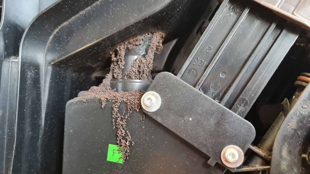

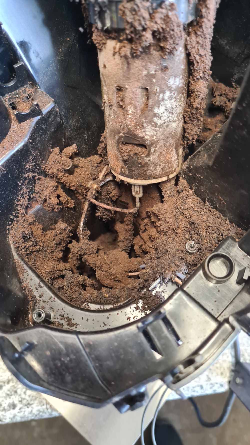

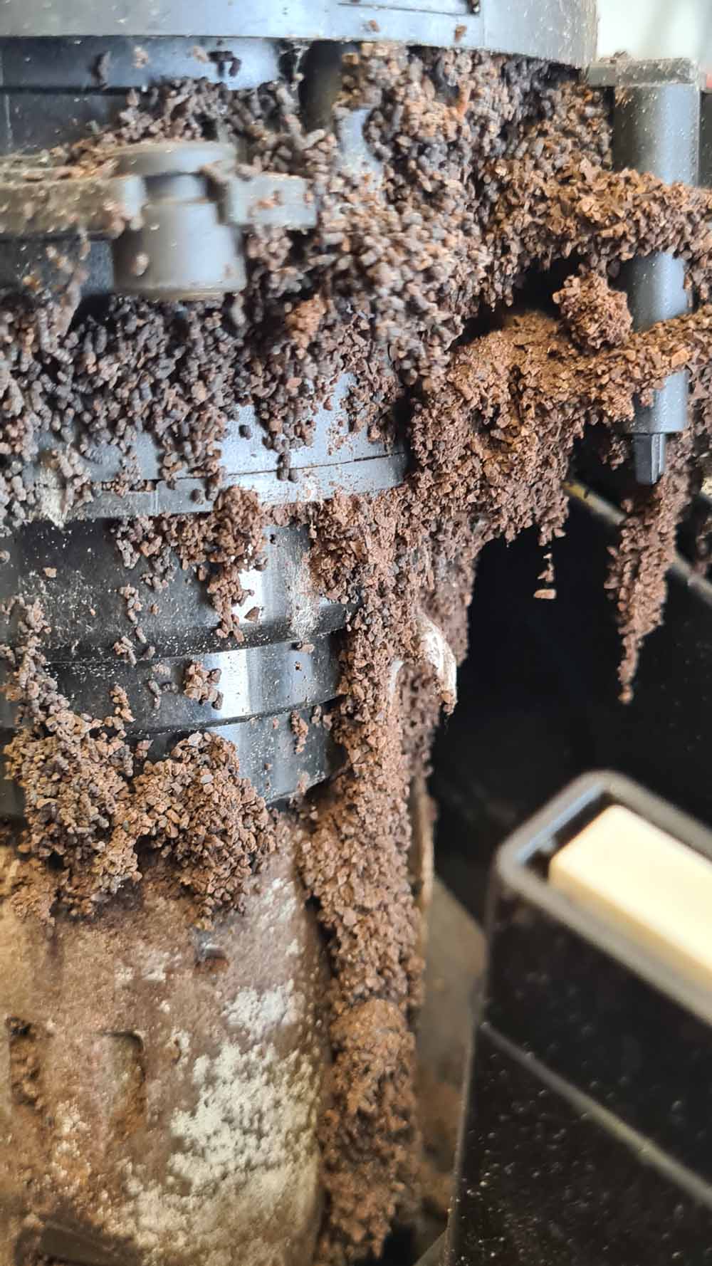

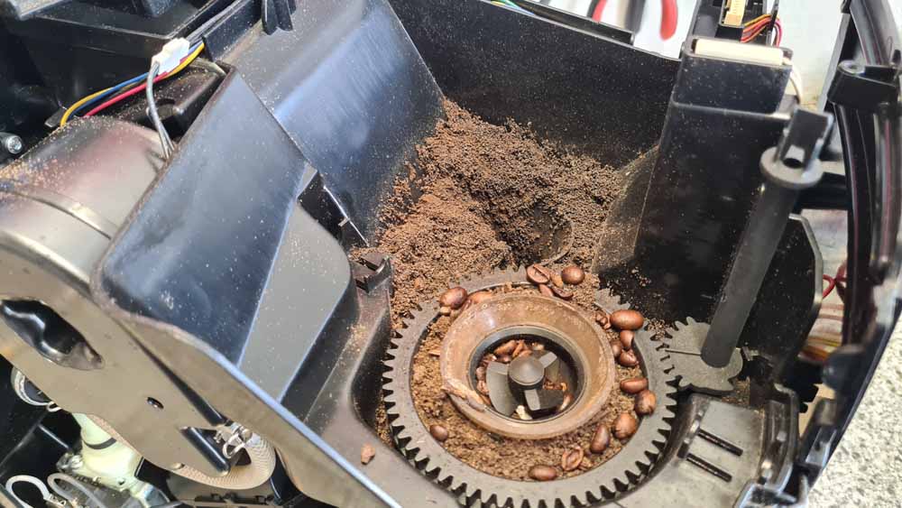

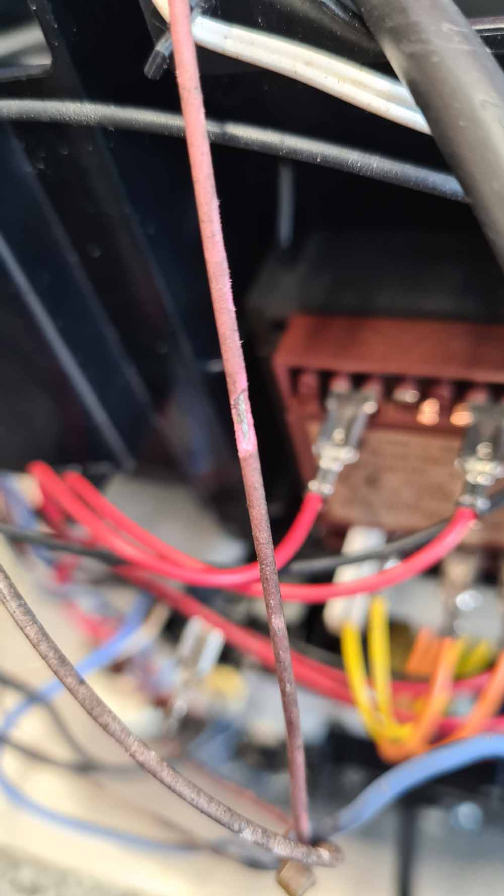

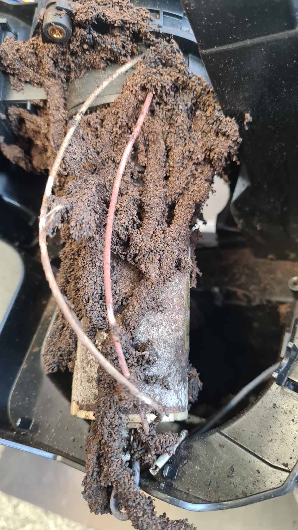

      Hallo.
      Habe schon hunderte völlig verdreckte Maschinen in der Werkstatt gehabt, aber was ist das? Sogar die Kabel sind angefressen.
      Kennt das wer, und kann man die gereinigt bedenkenlos wieder an den Kunden geben?
      Gruß Bernd

    • Nun, dann wird sich der Befall am ursprünglichen Einsatzort aber nicht nur auf die Kaffeemaschine alleine beziehen und diese wird nach Rückgabe ggf. nach einiger Zeit wieder ein Zuhause für die flatternden Gäste bieten...
      Das Mahlwerk würde ich auf jeden Fall entsorgen und ersetzen, da auch das Innere des Motors befallen ist. Die Mahlsteine kann man (sofern noch "gut") reinigen und aufheben...
      Ansonsten sollte eine gründliche Reinigung mit "Entkäfern" (In der Jura Werkstatt-Fehlerliste heißt das: "901 | Gerät entkäfert") sowie ein Ersetzen angegriffener Kabel genügen...
