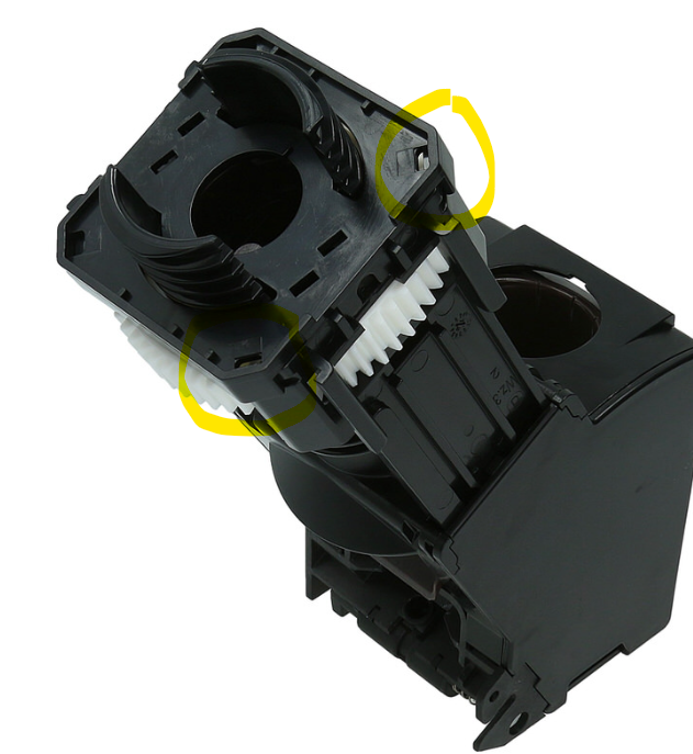

    • im oberen Bereich, also oberhalb des Zahnrades. Ich habe es im Screenshot gelb eingezeichnet.
      Der Bruch ist geleimt und mit Tape gesichert X/ . Und hält glaube ich... (Gott gebe dass es klebe :saint: :) )

    • Hallo zusammen
      Letztes Wochenende also die Lippendichtringe an beiden Kolben der Brüheinheit entfernt und wieder O-Ringe eingesetzt.
      Und "voilà" die Tasse wird wieder zuverlässig mit der programmierten Menge befüllt, es gibt eine schöne Crema und der Kaffee schmeck gut.
      Vielen Dank für eure wertvollen Tipps!!!
