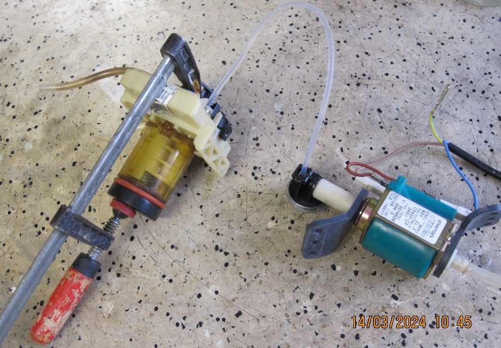

      Ich habe hier mehrere defekte, ausgebaute obere Brühkolben ECAM. Der Fehler ist beim Spülen und bei Kaffeezubereitung läuft das Wasser direkt in die Schale.
      Jetzt habe ich mal den Kolben zerlegt und alle O-Ringe auf Beschädigung untersucht. Ich kann hier nichts feststellen. Frage, kann es sein , dass die O-Ringe I, (5,3x1,5 mm) und J (4,2x1,78 mm) kritisch sind?
