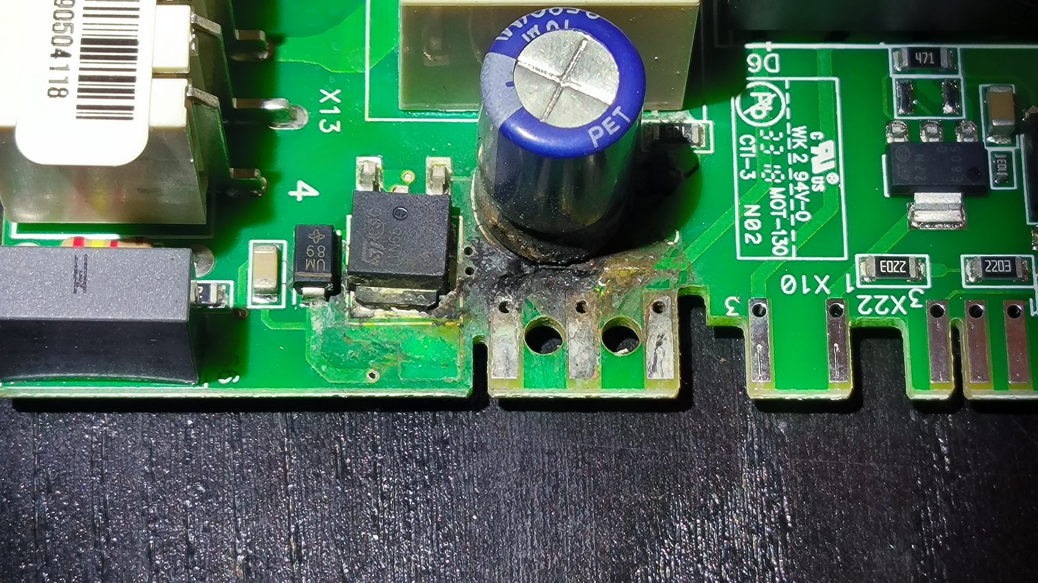

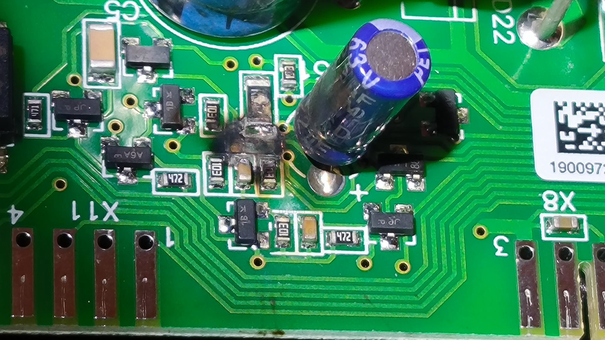

      Guten Tag. Ich habe ein Problem mit meiner Kaffeemaschine EQ6 s100. Alles funktioniert, außer der Kaffeemühle... Nachdem ich die Platine abgenommen habe, habe ich verkohlte Stellen in der Nähe des Anschlusses der Kaffeemühle gesehen. Macht es Sinn, das zu reparieren? Ich bin nicht geübt im Löten von kleinen elektronischen Bauteilen.... Vielleicht kann jemand das für mich reparieren (ich kann es per DHL schicken)? Oder muss ich ein neues Board kaufen?

      Für mich sieht die Platine zu sehr beschädigt aus um sie
      wieder sinnvoll zu reparieren. Von daher eher ein neues
      Board.
      ABER: vorher muss festgestellt werden, ob vielleicht ein
      fehlerhaftes Mahlwerk die Platine zerstört hat - denn sonst
      passiert das Gleiche mit der neuen Platine sofort wieder.
      Platine mit Programm kostet ca. 160€ und eine neue Mühle
      ca. 100€.
      Eine Komplettreparatur beim Siemens Werkskundendienst
      incl. Pick-Up-Service liegt bei 230€ - und danach sollte die
      Maschine wieder sicher funktionieren.
      Bei diesen "Aussichten" würde ich NIEMALS eine Platine
      für 160€ kaufen, mit den dann noch vorhandenen
      Unwägbarkeiten...
    • Danke für die Antwort...Aber ein neues Board kostet nur 88 Euro, und meine Mühle funktioniert, ich habe sie an einer anderen Kaffeemaschine getestet...Kondensatoren, Stabilisatoren und Widerstände, die durchgebrannt sein könnten, kosten bis zu 10 Euro, deshalb die Frage.
