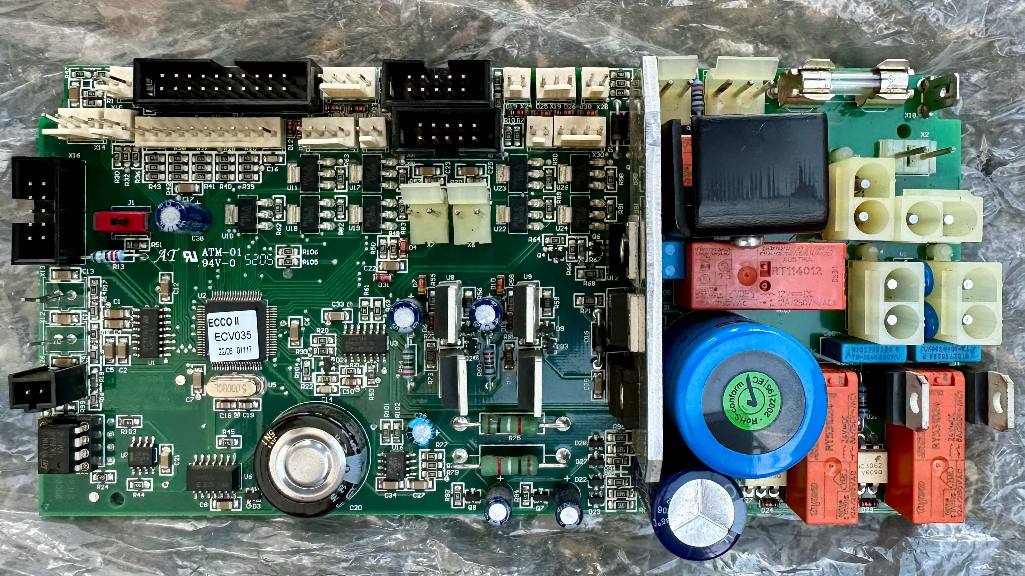

      Unsere WMF 1000 lässt sich nicht mehr einschalten. Während des Drückens des Einschaltknopfes ertönt innen ein ganz leises Brummgeräusch. Das Einschaltrelais schaltet aber nicht ein. Wenn ich die gesamte Hauptplatine wechsele, dann ist der Fehler behoben. Kurzum , wer kennt diesen Fehler bzw. was funktioniert auf der Hauptplatine nicht mehr?
      war bei mir auch so

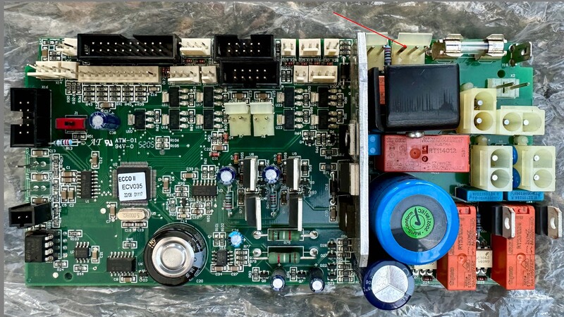

      ich habe auch so eine Platine mit dem gleichen Fehler ohne die Brandspuren
      und eine neuere Steckplatine da hat ein defekter Antrieb was weg brennen lassen
      und 2 800er auch mit Elektronikprobleme da ist es Brühgruppenentschalter
      es ist billger Schlachtgeräte zukaufen als einen zufinden der die Platine repariert
      wäre an Adressen intressiert :)
      oder vieleicht ist besser die Geräte ohne Zukunft gleich zuentsorgen denn viele Teile gibt es ja auch nicht mehr
