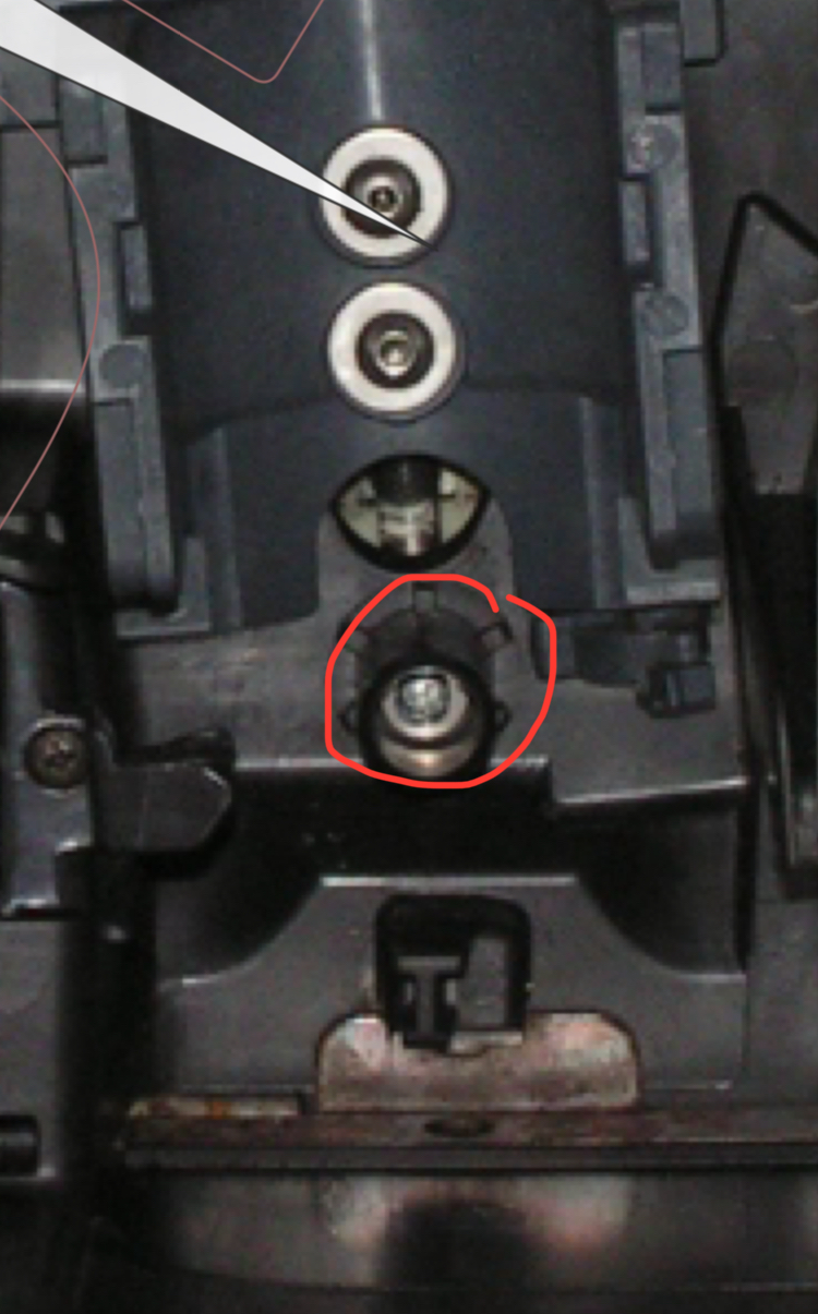

      ich habe nach Wartungsanleitung den Brühkopf und die Brühgruppe gereinigt und mit neuen Dichtungen versehen. Leider ist bei der Wiederinbetriebnahme wohl die Brühgruppe nicht 100% in der Aufnahme gesteckt, was dazu geführt hat, dass die Kunststoffhülse welche die Brühgruppe am Antrieb hält abgebrochen ist. Habt ihr Tipps wie ich das wieder reparieren könnte?
      Danke vorab und viele Grüße
      Hannes

    • Pusche schrieb:
      kann man eigentlich nicht reparieren
      Nicht nur eigentlich - da muss ein neuer Grundkörper her...
      Suche nach DeLonghi 5513216731 - ist nicht so sehr teuer
      aber der Umbau ist furchtbar, da alles raus und ins neue
      Chassis eingebaut werden muss...
