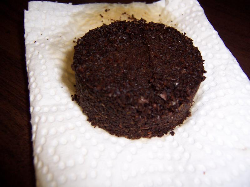

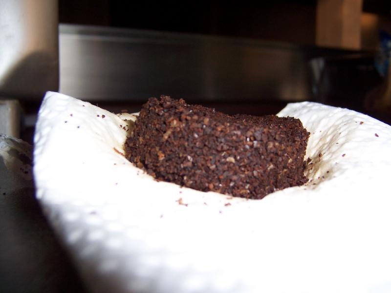

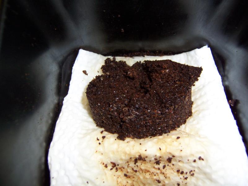

      Du kannst auch mal ein Bild einstellen , daran kann man in der Regel gut erkennen wie der Mahlgrad ist , wie die Förderrate ist und ob die Mühle noch scharf ist.
      Als kleinen Anhalt habe ich Dir mal ein Bild eines idealen Trestertabs angehängt (das Rechte) , wenn Deine CF einen ähnlich schön runden , trockenen und formschlüssigen Tab auswirft ist die Mühle in Ordnung.
      Wenn der Trester eher aussieht wie auf dem anderen Bild solltest Du aktiv werden.... ;)
        108,97 kB, 1.440×900, 744 mal angesehen

      das sieht katastrophal grob aus. Da sind wohl neue Mahlsteine fällig.
      Mit diesem Mahlgrad wirst Du keinen aromatischen Kaffee erreichen können.
    • Hallo xiperformance ,
      Oje , das ist kein Pulver , das ist Bahntrassenschotter ! Da kann ich BlackSheep nur beipflichten , so wird da nur Plörre rauskommen.
      Da jedoch noch eine recht gute Formschlüssigkeit zu erkennen ist und der Trester jetzt nicht triefnass erscheint würde ich es erstmal noch mit einer Neueinstellung der Mühle versuchen.
