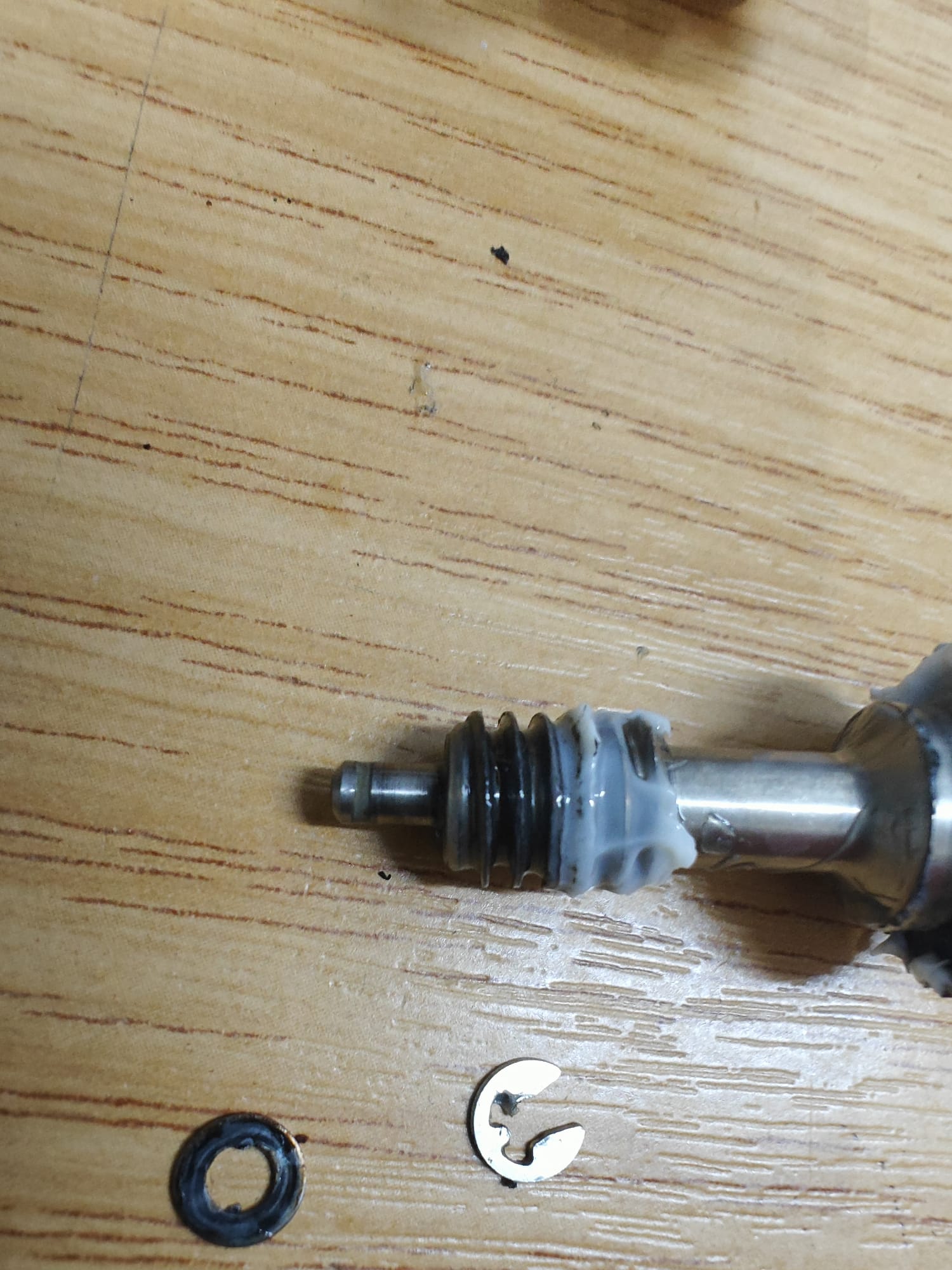

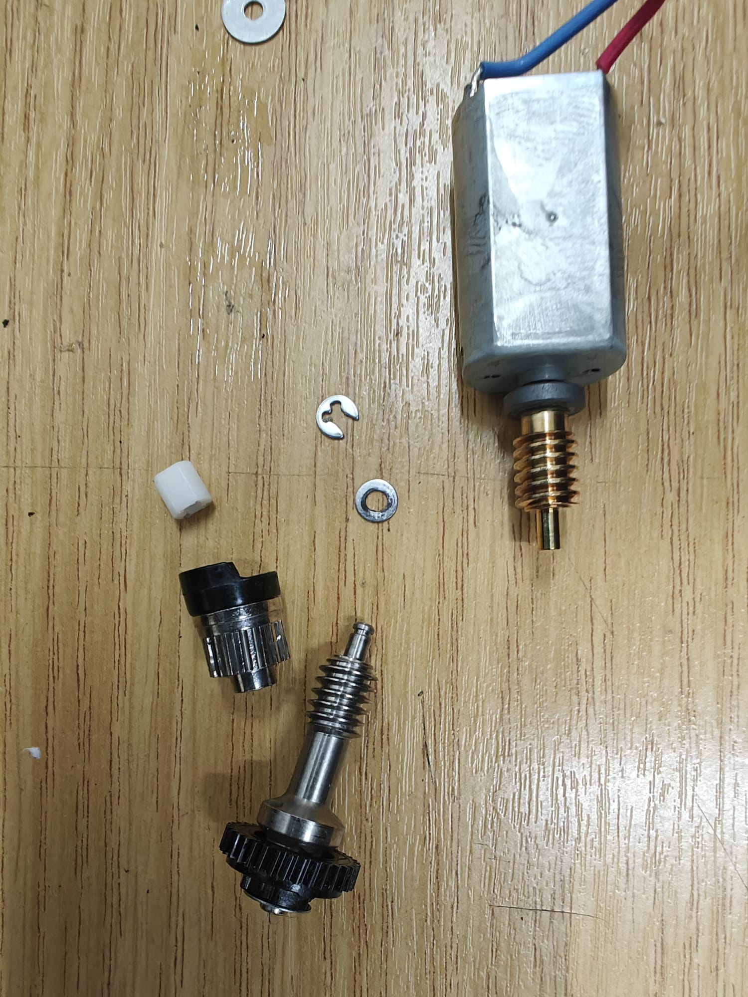

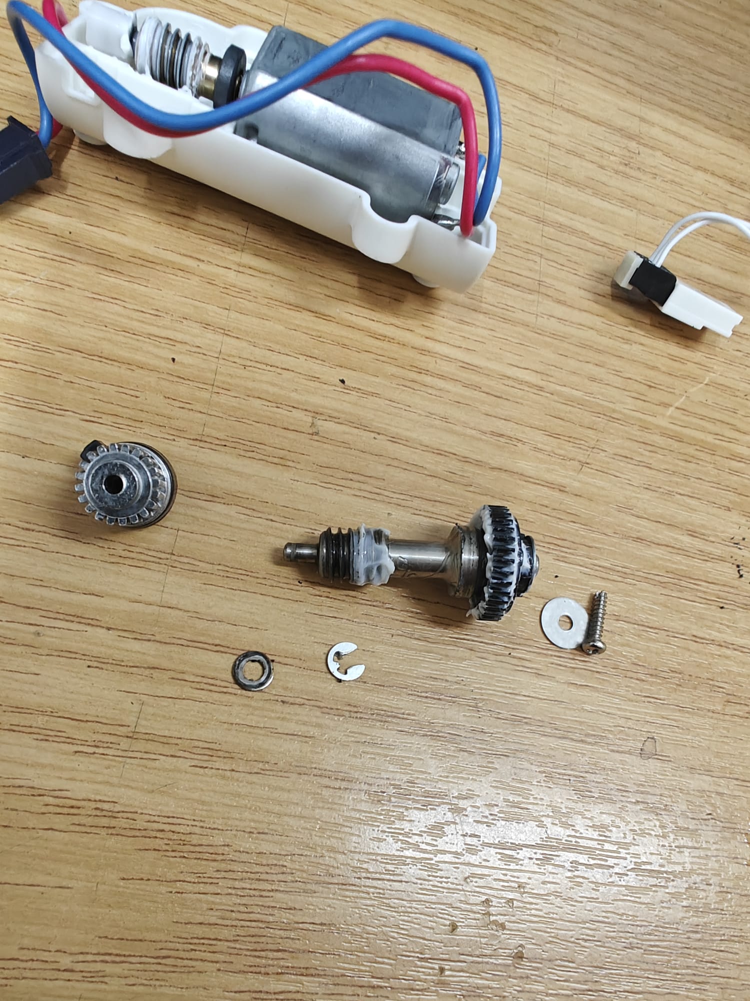

    • Ich hab mal ein paar Bilder gemacht davon.
      Es könnte durchaus was mit dem Dampf zu tun haben. Es war nicht überall so fest/klebrig.

    • Einen richtig neuen hab ich bisher noch nicht zerlegt aber das Fett sieht doch irgendwie anders aus als das bekannte PG-65.
      Das Zeug ist reinweiß. Fühlt sich an wie frisches Silikon, nur etwas zäher.
      Angeblich ist das Problem bei Nivona respektive Eugster bekannt und die ganz neuen Motoren haben eine andere Schmierung.
