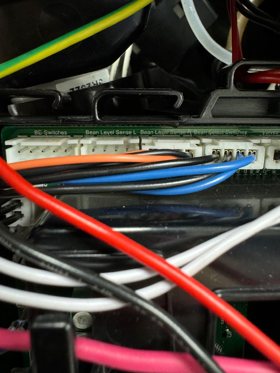

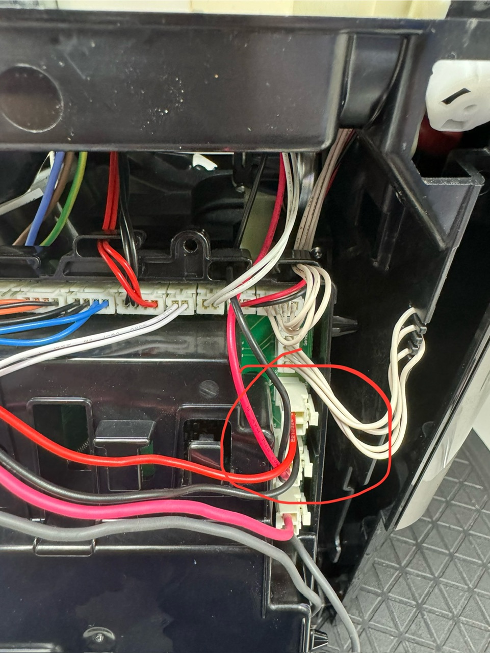

      ich habe dieses Gerät teilzerlegt bekommen und ich habe sie nun angefangen wieder zusammen zusetzen…
      Die verschiedenen Anschlüsse der Platine hab ich soweit angeschlossen bekommen, sowie alle andere Bauteile die draußen waren.
      Leider weiß ich nicht ob diese Maschine einen Stecker besitzt für den Bean Level L Anschluss.
      Hatte jemand schon so ein Gerät offen und kann sich erinnern ob dieser Steckplatz belegt war/ist?
      Auf YouTube oder im Internet findet man leider nicht so viel über diese Maschine..
