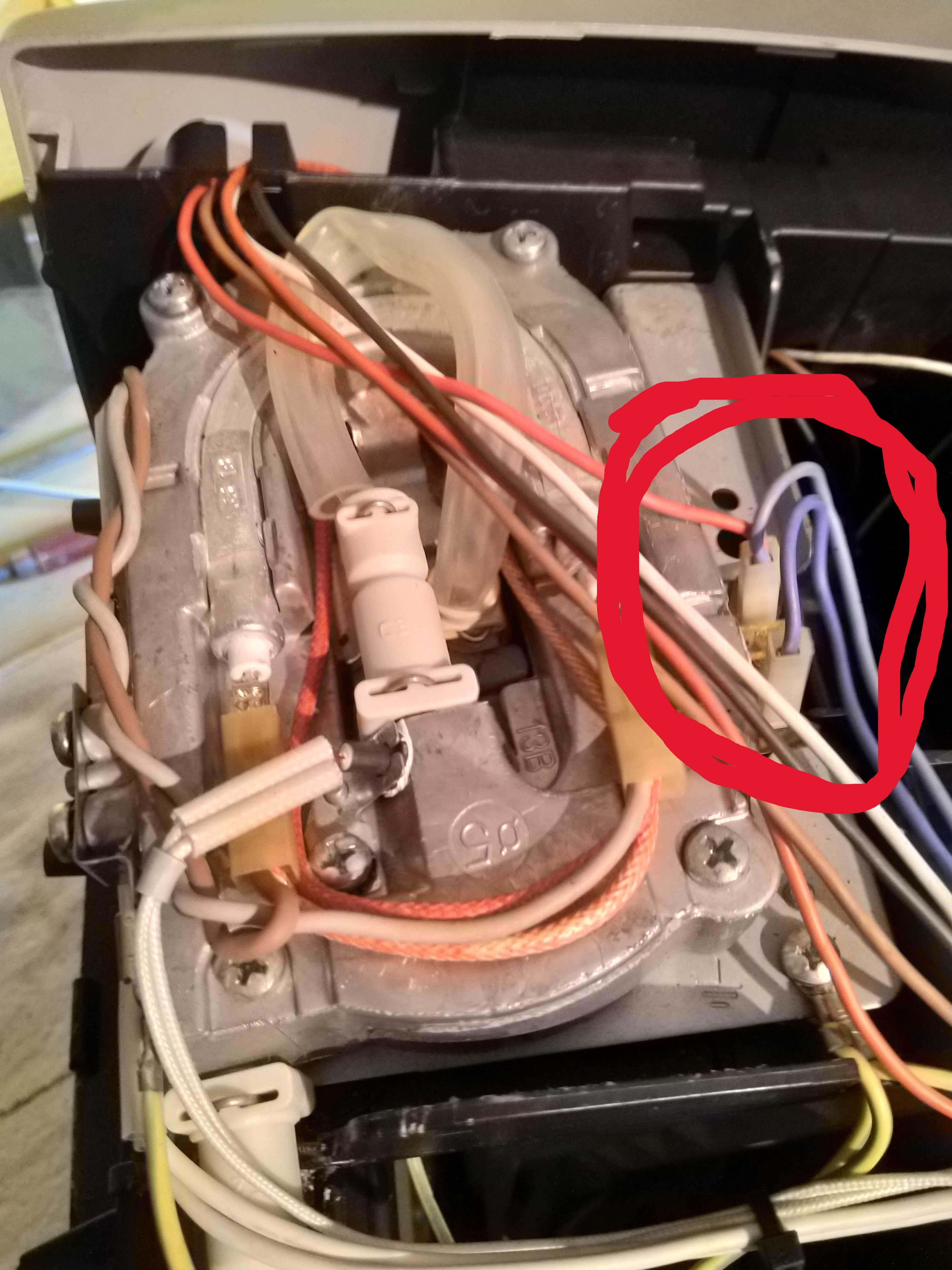

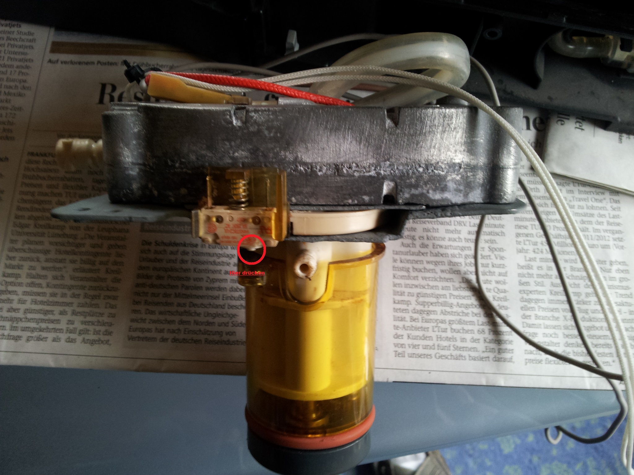

    • Alter Falter, dein neuer Antrieb fährt oben auf Block. Würde ich nicht mehr so oft testen, du kannst damit die Leistungselektronik schrotten. Fakt ist, es liegt daran daß der oberer Endschalter nicht abschaltet.
      mögliche Ursachen:
      - Schalter wird nicht korrekt angefahren, da z.B. das Halteblech des Endschalters in Folge einer Undichtigkeit verrostet ist
      - Schalter selber ist defekt, es ist ein Öffnerkontakt. Nachmessen
      Falls der Schalter ok ist und auch korrekt angefahren wird, ist die Leistungselektronik defekt
    • Verkleidungen und Oberteil entfernen
        734,18 kB, 2.048×1.536, 102 mal angesehen
